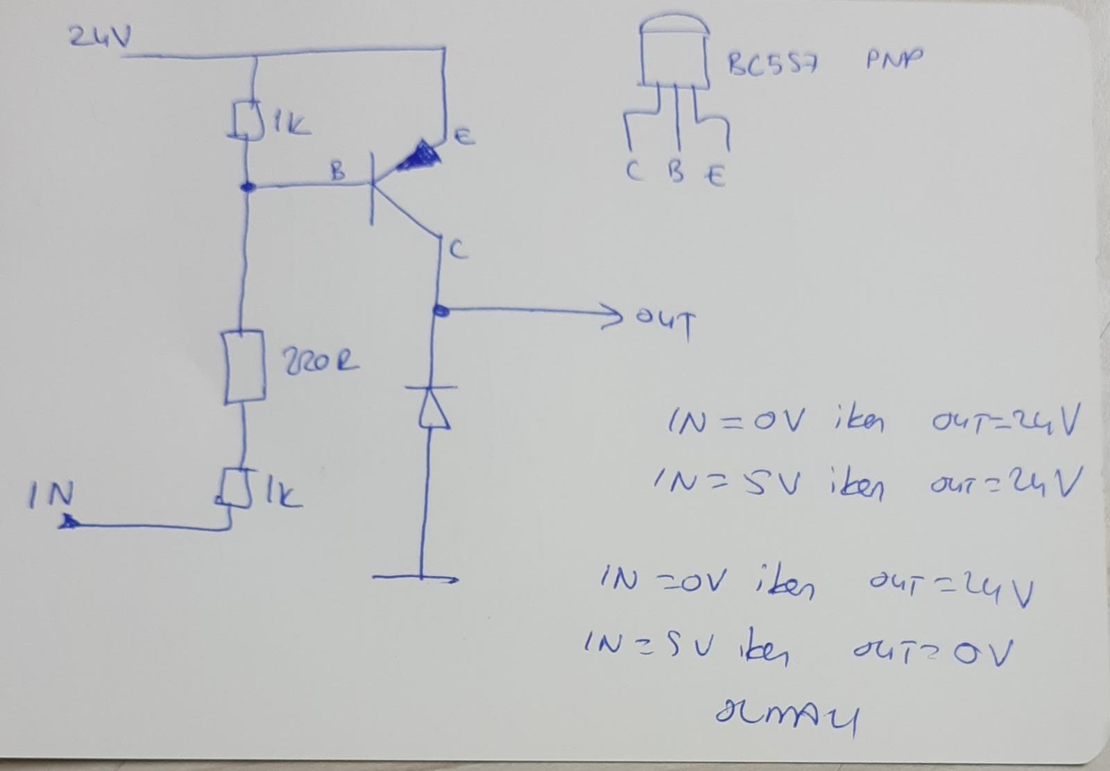

Arkadaşlar merhaba,
Ekteki devremde sensörün 5V çıkışını 24v yapmak istiyorum. Sensör çıkışına direnç ike Pnp transistör denedim. P kanal mosfet denedim. Yapamadım.
Nasıl yapabilirim?

dirençleri 10 kat küçültün.
dediğiniz gibi yaptım olmadı. şöyle çalışıyor.
IN ucu boşta iken çıkış 0V bu normal
IN ucuna 0V (devrenin GND ucu) verdiğimde çıkış 24VDC bu da normal
IN ucuna +5V verdiğimde çıkış yine 24VDC bu normal değil. anlayamadım bir yerler var.

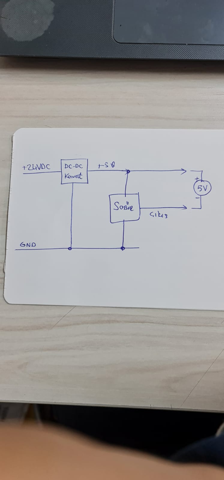

niye 5v veriyorsunuz . 5v verince ne yapmasını istiyorsunuz.
Ben vermiyorum. Sensör 0 iken 5v 1 iken 0V veriyor.
sensörü İlk başta PNP NC sensör diye düşündüm. Ama böyle böyle kullanınca, örneğin çıkış ile - uç arasına led bağladığım zaman çıkış sürekli aktif kalıyor. Ledi çıkış ile + uca bağlayınca sağlıklı çalışıyor. Bu da sensörün NPN NO olduğunu gösteriyor.
İlk gönderdiğim çizime dikkat ediniz. Burada led + uç ile çıkış ucu arasında çalışıyor. Çıkışı led yok iken ölçüyorum. Sensörün çıkışını gnd ye göre ölçtüğümde, sensör pasif iken çıkış +5V aktif iken 0V veriyor. İşte ben de bu 0V'u kullanarak pozitif 24V çıkış almak istiyorum

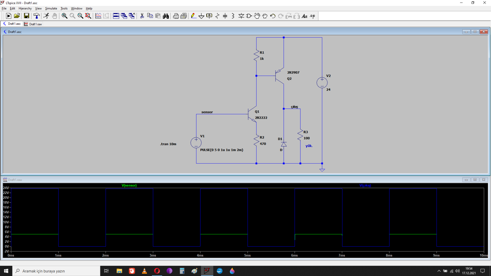

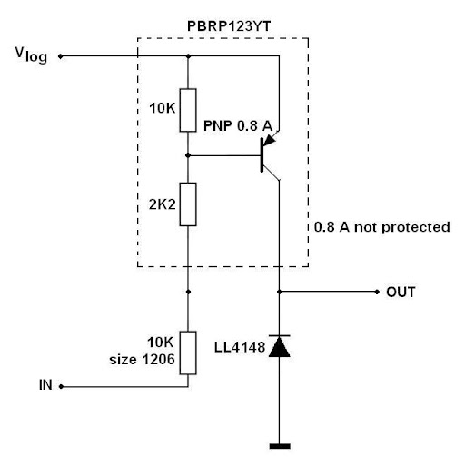

o halde bunu dene.
    144 KB · Görüntüleme: 104

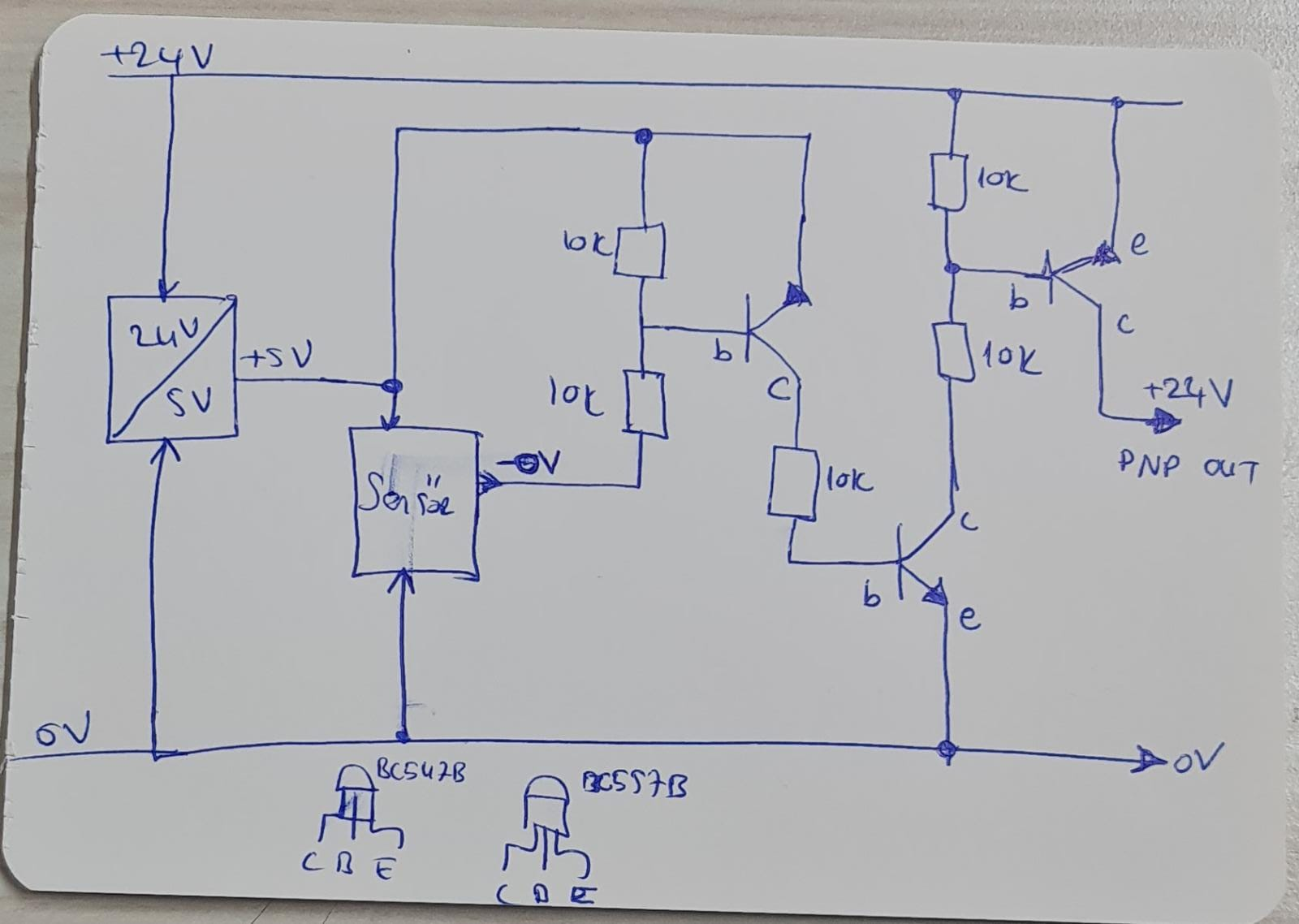

Hocam ,

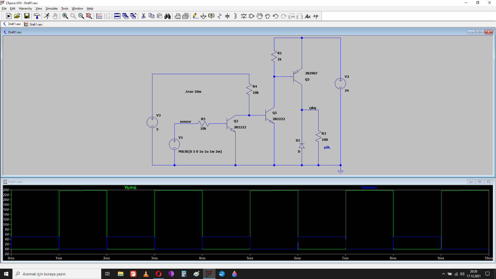

Son gönderdiğiniz devreden esinlendim. aşağıdaki devreye yaptım. test ettim. oldu. teşekkür ederim. daha sadeleştirme imkanı veya iyileştirme imkanı var mıdır? kontrol eder misiniz?
uygun.

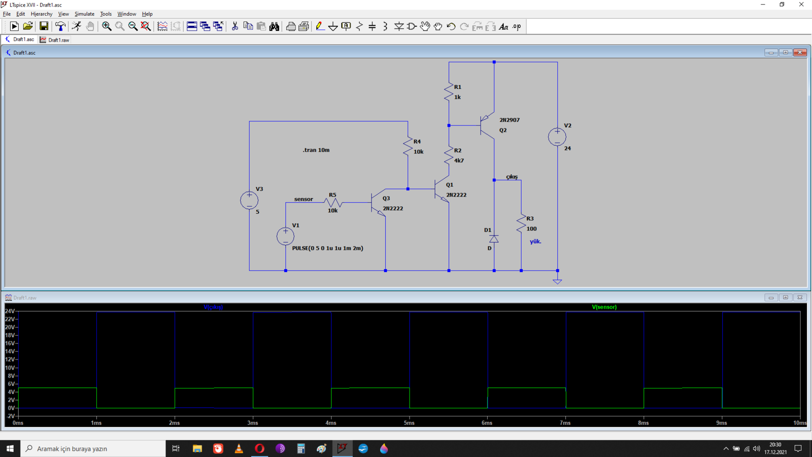

en sağdaki 2 tane 10k direnci 4k7 yapabilirsin.
