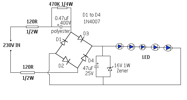

böyle basit bir devrede olabilir. izolasyonsuz.
zener voltajı 3 tane seri 30 volt toplam 90v eder.
kondansatörde 90v dan büyük.
Evet bu devre işinizi görebilir ancak unutmayın uzun vadede size biraz pahalıya patlar. Bu devreler basit ucuz devreler ancak verimliliği çok düşük olduğu için elektrik harcamasını ikiye katlayacaktır.
