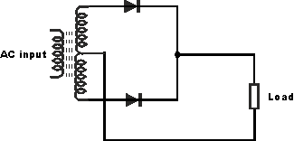

şöyle bir dimmer alın. birde 5kva 2x75 voltluk trafo alın.
trafo sekonderinin 2 ucuna seri 200 volt 50 amperlik birer diyot bağlayıp birleştirin. Birleştirdiğiniz bu uçla sekonderin orta ucu arasına akü grubunuzu polaritesine dikkat ederek bağlayın.
Hatta akü grubuna seri birde 50 amper ampermetre bağlayın.
220 ac primere bağlayacağınız dimmer ile şarz akımını ayarlayabilirsiniz.
dimmer deki triyağı soğutmayı unutmayın. dimmerdeki triyak bta 41 olmalı.

Ekli dosyayı görüntüle 50462
teşekkür ederim ama devre bilgim yok be hazır bir devre istiyorum ac yi dc de kullanabiliriz belki diye düşünmüştüm
dimmer ac gerilimde çalışır. Dc de çalışmaz. Dimmeri sekonderin ac uçlarınada bağlayabilirsiniz. Bu durumda dimmer daha yüksek akımda çalışacağı için daha fazla ısınır. Zaten dimmerlerin hemen hepsi 220 vac de çalışacak şekilde tasarlanır. 75 vac de çalışacağı şüpheli.
Eğer 220 volt ac de direk dimmer ve köprü diyot ile şarz etmek istiyorsanız , seri akü saysını artırmanız gerekir. veya aküye seri bir ısıtıcı rezistansı eklemeniz gerekir. Fakat aküleri izolasyonsuz şarz etmek tehlikeli olur.
