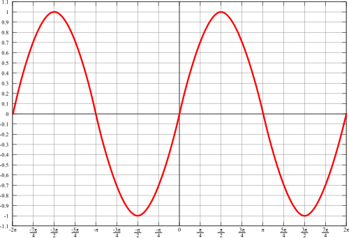

Öncelikle elektrik nedir oradan başlamak gerekir. Elektrik, elektronların fazlalık/izdiham oluşturduğu eksi kutuptan elektronca yoksun olan artı kutuba geçmesidir. Geçme isteğine gerilim (volt), geçme yoğunluğuna akım (amper) diyoruz. Sabit gerilim olması DC (doğru akım/Direct Current) diye anlandırılır. Eksi artı arasına bağlanan bir yük, lamba, motor vb üzerinden geçen elektronlar bağlı yükü çalıştırır. Ampulse ışık haliyle iş yapar, motorsa hareket olarak iş yapar. Bu tür elektrik, kimyasal olarak pil, akü ve DC dinamolarda üretilir. DC elektriği uzak mesafelere iletmek çok kalın kablolar ve maliyet gerektirir. ABD deki elektrik şebeke sisteminde Edison tarafından kurulmaya başlanmış. Fakat Tesla'nın AC (alternatifvakım/Alternative Current) üretmesi ile iletim maliyetleri düşerek kabul görmüştür.
AC gerilim, aşağıdaki sinüs eğrisi gibi minumum ve maksimum arasında değişerek (saniyede 50-60 kez/hz) gerilimi indüktif hale getirir. Bu da gerilimi istenilen şekilde kolayca yükseltip daha düşük maliyetlerle (ince kablolarla) uzak mesafelere iletme kolaylığı sağlar. Dağıtım/kullanım noktasında ise gerekli gerilime düşürülerek kullanılabilecek standartlara getirilir (AC220 volt gibi).
DC gerilim basit bir bisiklet dinamosu, makara şeklinde sarılmış bir bobin ve içinde dönen bir miknatıstan oluşurken, AC gerilim ise sinüsodail bir değişime uygun üretilecek yapıda bir bobin yapısına sahiptir. Hem dinamonun hem de alternatörün yapısı internette incelenebilir.
