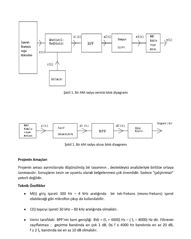

Proje ödevimin üzerine çalışmaktayım fakat bir devre bulamadım ve kurmadım da yardımcı olursanız sevinirim.
Alıcı nın filtre muayyen trafosunu ve vericinin AM modülasyon trafosunu bulman epeyce bir sorun. Hurdacılarda bile bulamazsın. Elde sarman için en azından skop ve sinyal jeneratör gerek.
Ha bir de verici için 30 ve 80khz frekans aralığı belirlenmiş. Bu frekans denizaltı yada sualtı haberleşmesi için tahsis edilmiş bir bant. Dünyada asla havada kullanılmadı buna eminim.

Merhaba, iyi akşamlar. Aynı ödevden bende sorumluyum. Herhangi bir devre şeması oluşturamadım. Bu konuda yardımcı olabilir misin? Teşekkürler...

Siz açıkçası bu çizimdeki blok şemaya uygun olarak projeyi bence % 90 yapamazsınız. Parçalarını da veya hazır Yapanı da bulamazsınız.

Standart dışı bir verici ve alıcı blok şeması bu. Bir kere, 30-80 khz in arafrekans filtrrsi olmaz gibi.Ama öncelikli malzeme;
455 khz seramik filtre çifter seri olarak 6 tane
Uzun dalga trap kömürü ( bunlar büyük boy olur 15-20cm )
Modülasyon için ses trafosu. Bu malzeme hurdası olan eski radyo tamircilerinde bile zor bulunur.
2x300 pf Varyabl kondansatör
0.5 -0.6 mm vernik kaplı tel (adını unuttum) 10m civarı sanırım yeter
Esasen önce bu malzemenin bulunması gerekir.
Bu saydıklarım bulunması zor olanlar.
Ölçüm için frekansmetre ayar için sinyal jeneratör ü ve sarım hesapları vs. Uzar gider.
