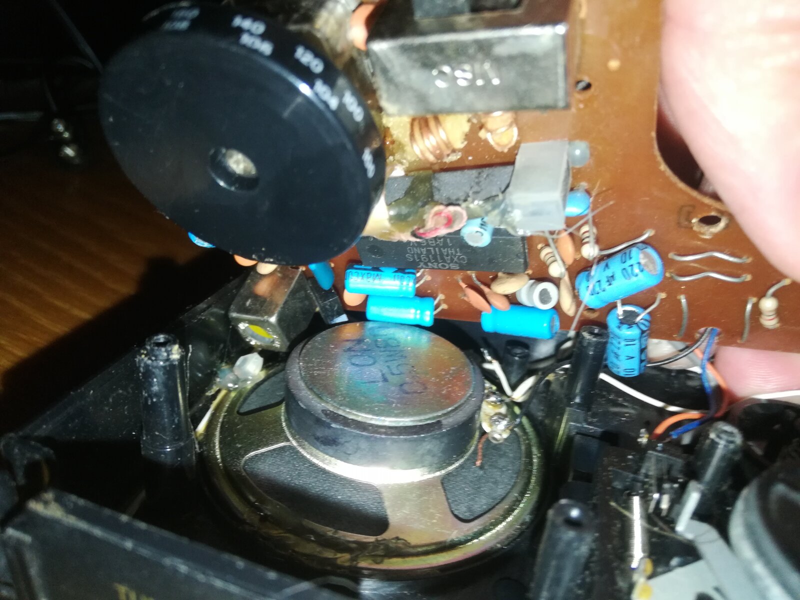

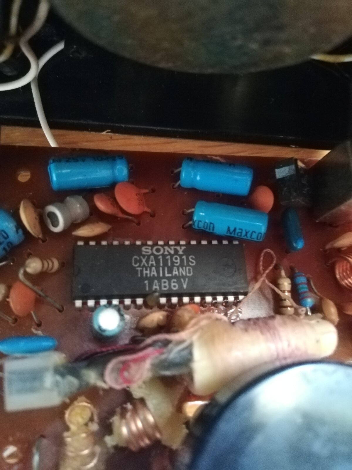

Selamlar.
80'lerden olsa gerek mini radyo-kasetçalar cihazım var.
Kasetçalar bölümünde play ve ileri sarma çalışıyor.
Radyo kısmında da çalışıyor olsa gerek.
Ancak ne radyo ne kaset bölümünde iken hiç ses vermiyor ne dışarı ne kulaklıklara.
Parazit,inilti vs hiç ses yok.
Hoparlörü ölçtüm saglam.KArt üzerinde herşey saglam,kurcalanmamış.
Sadece pil yatagı kabloları kısmında oynama vardı düzelttim.
Cihazın devre elemanlarını bildigim kadarıyla ölçtüm,sağlamlar.
Geriye sadece entegre kaldı.
cxa1191s entegre numarası bu.
İnternet ortamında yabancı sitelerde fm-am radyo entegresi yazıyor.
Yani düz mantık,entegre bozuksa radyo çalışmaz tamam,ancak kaset çalışıyor ve ses vermeli diye düşünüyorum.
Fikirlerinizi ve yardımlarınızı bekliyorum dostlar.

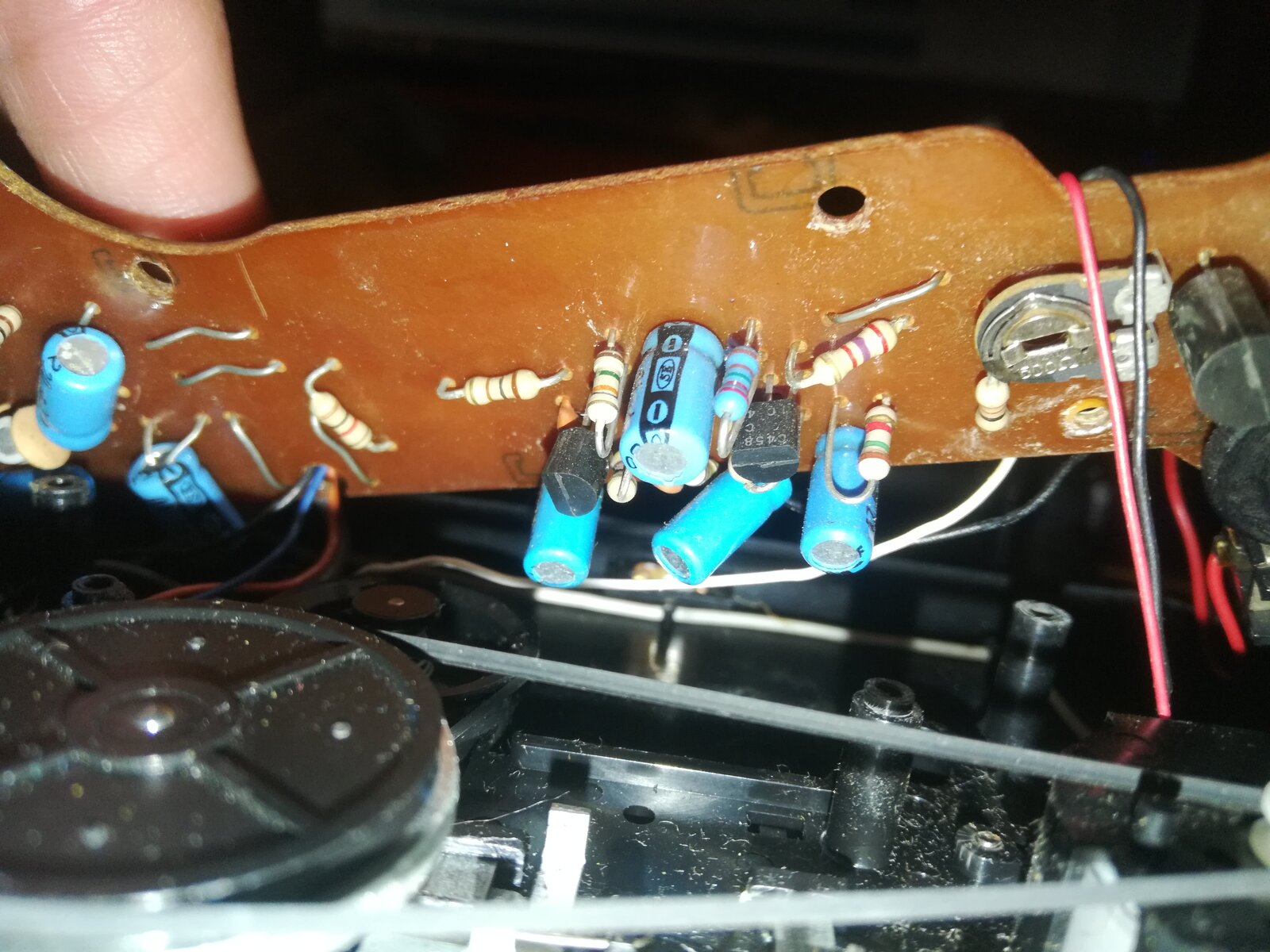

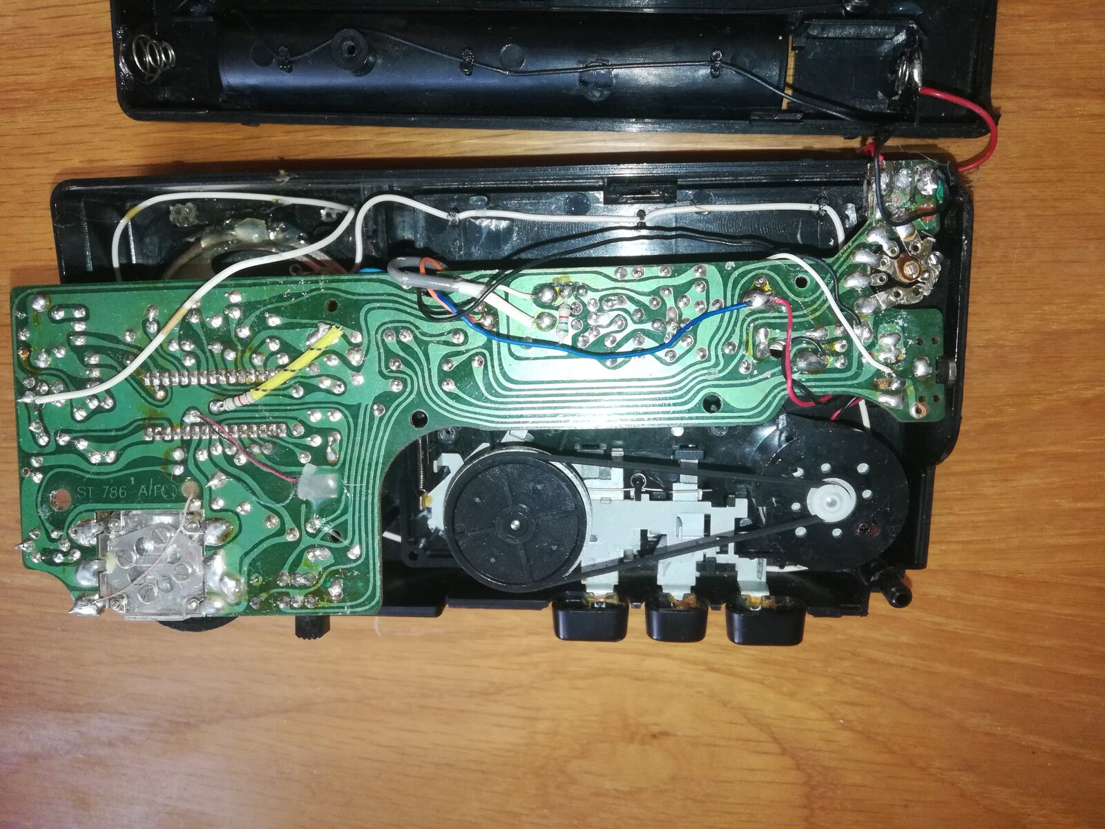

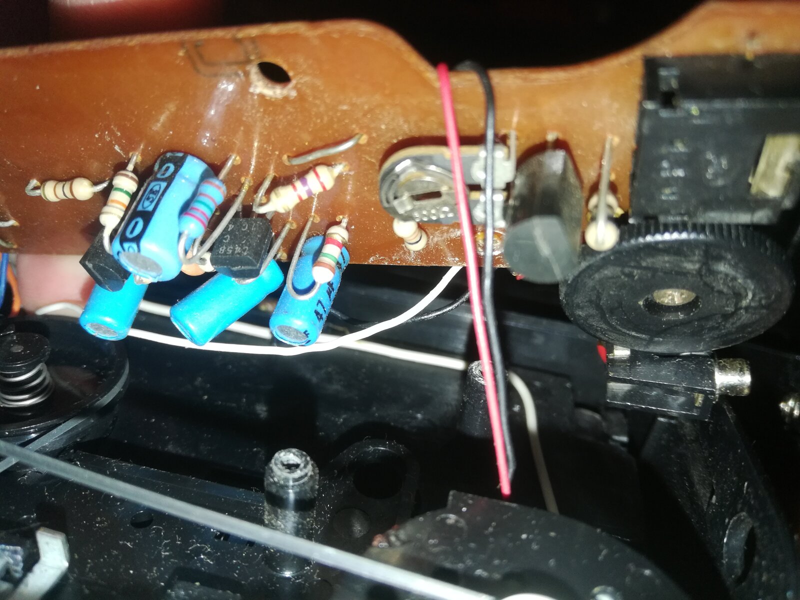

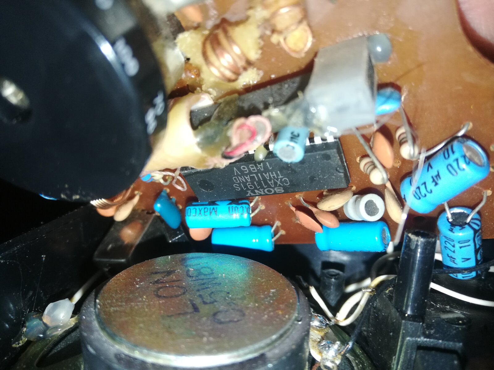

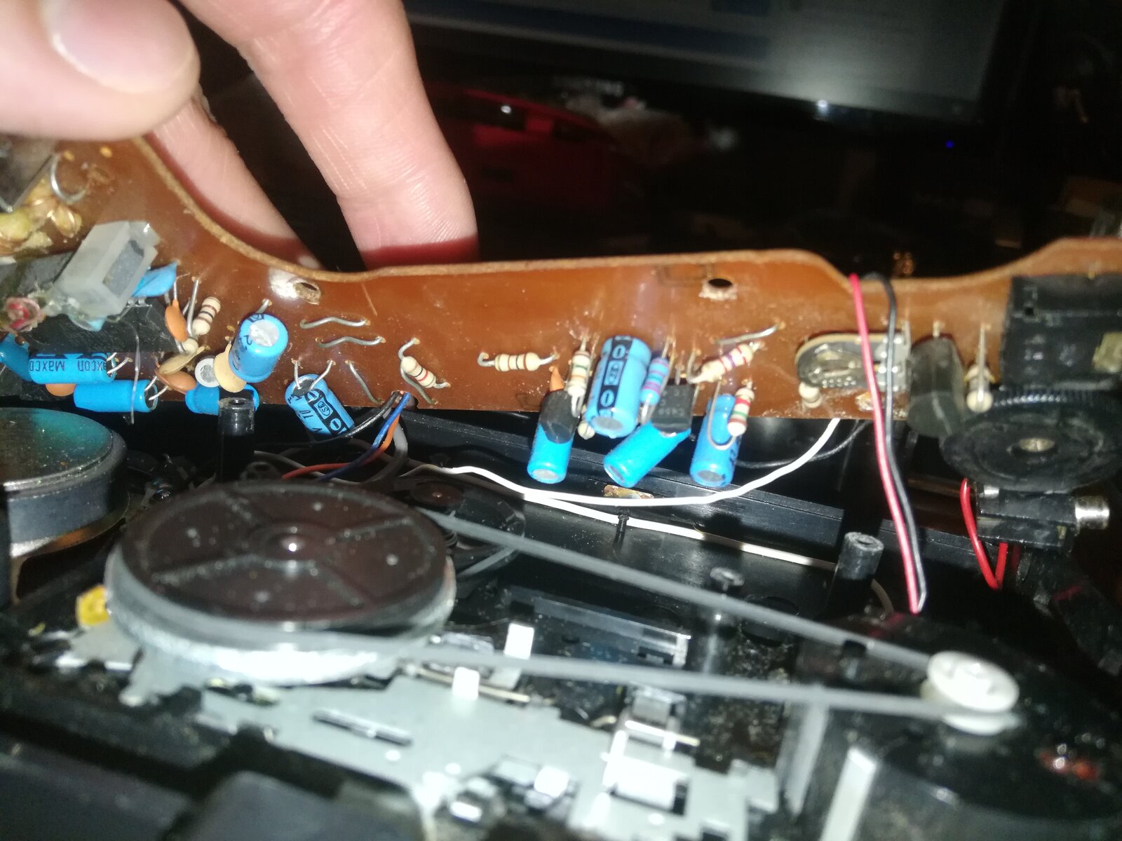

Kartın elektronik parçalarının olduğu yüzeyi hepsini birde ses çıkışı ve hoparlör tarafını net görebileceğimiz bir kaç resimde ekler misiniz?
Birde cihazı kaset çalar konumuna getirip devre kartının altına nemli parmakla dokunup uğultu geliyormu deneyebilirsiniz.
Pil yada adaptörde doğru voltaj ve doğru polaritede beslediğinizi kontrol ettiniz mi?
Nemli parmak ile devrenin arka bölümünde hiçbir nokta da uğultu,cızırtı sesi gelmiyor.
Polarite belirtilmemiş cihaz üzerinde ancak 2 türlüsünü de denedim ses gelmiyor.
Fotografları ekledim,kablo baglantılarını sökmedigim için tam çevirip çekemedim.
Gerekirse lehimleri acar cevirir çekerim.

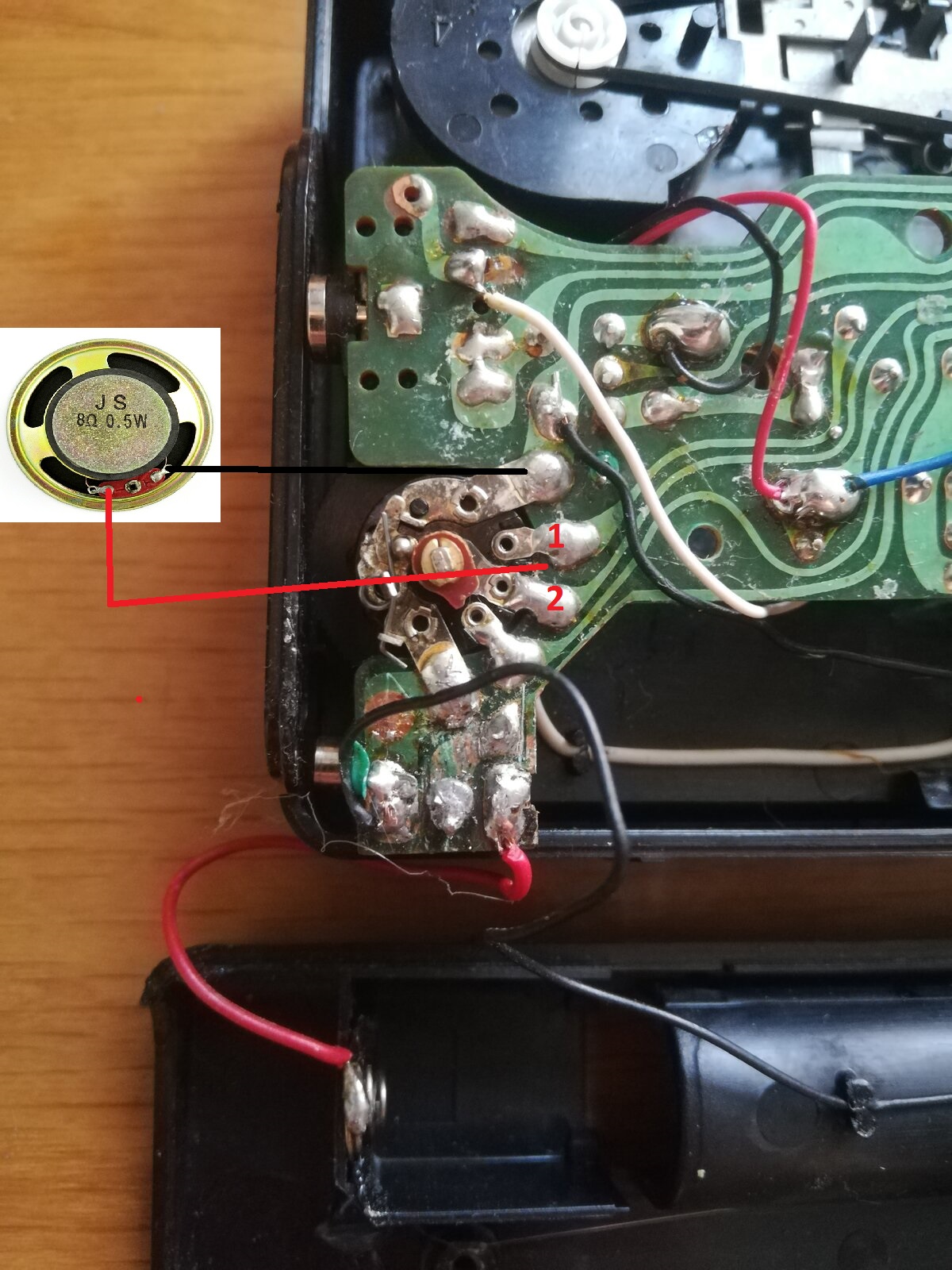

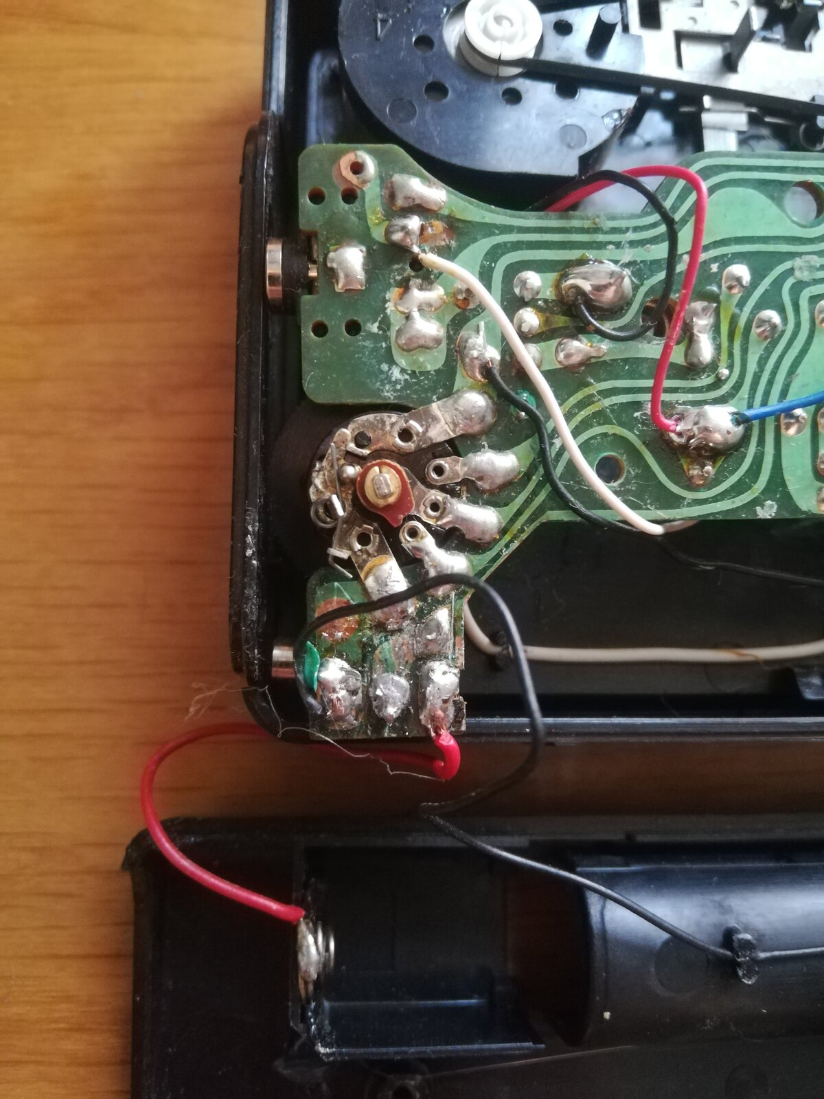

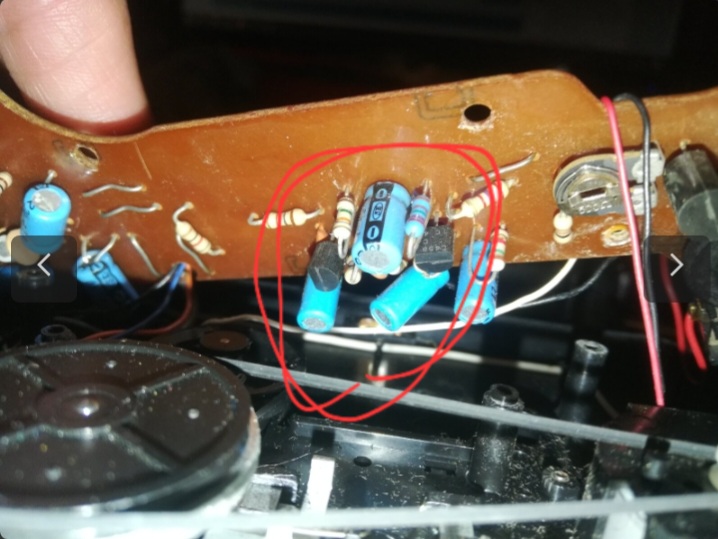

Şu resimde işaretlediğim orta kısımdaki transistörlerin sağlam olduğundan emin olunmalı.
Sonra sağlam:ise buraya dc besleme voltajı geliyormu ona bakılmalı.
Ek olarak, çalıştığına emin olduğunuz küçük bir hoparlörün bir ucunu (siyah) resimdeki yere, diğer ucunu (kırmızı) 1 ve 2 nolu pinlere dokundurarak ses alıp alamayacağınızı kontrol ediniz.
    428.2 KB · Görüntüleme: 109
3 adet küçük olanlarda stabil değer alamadım ne şarjda ne deşarjda.
Diğer büyük olanda üzerinde yazılı degere yakın deger sabit olarak ölçüm aletinde alabildim.
Ölçmeden evvel deşarj ettim hepsini.
DC voltaj verip ölçtügümde ise ; büyük olandan deger ölçmüyor multimetre.Küçük olanlardanda birinde deger var diger ikisinde ölçülmüyor yine.
Bu dediginizi farklı şekilde önceden denedim.
Hoparlöre gelen kaplolara başka saglam hoparlör bagladım ses alamadım yine.
Sizin dediginiz noktalardan bagladım yine ses alamadım.
