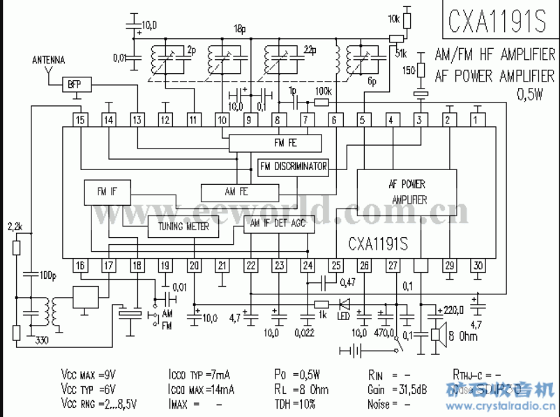

Ses almayı başardım arkadaşlar.Harici hoparlörün artı ucunu alttaki ok işaretinin oldugu 3 yada 4 nolu pine , eksi ucu üstteki ok işaretinin oldugu 28-yada 27 nolu pine dokundurdugumda kaset bölümünde iken 10 saniye kadar ses aldım.
Teması kestim tekrar dokundurdum ses alamadım.
Birkaç kez denedim yine ses alamadım.
Aşağıya bie entegre şeması ekliyorum,dogru şema mı bilemiyorum ancak entegre ismi dogru.
Sizce sorun şu son gelişme ışığında nerede?
Tekrar denedigimde üstteki sıradan sag baştan 4. pin,alttaki sıradan sağ baştan 3. pine temas ettirince ses aldım tekrardan.
Fakat ses cok kısık ve boğuk gelmekte.
Ses potans düğmesinden kaynaklı olabilir mi sorun dostlar?

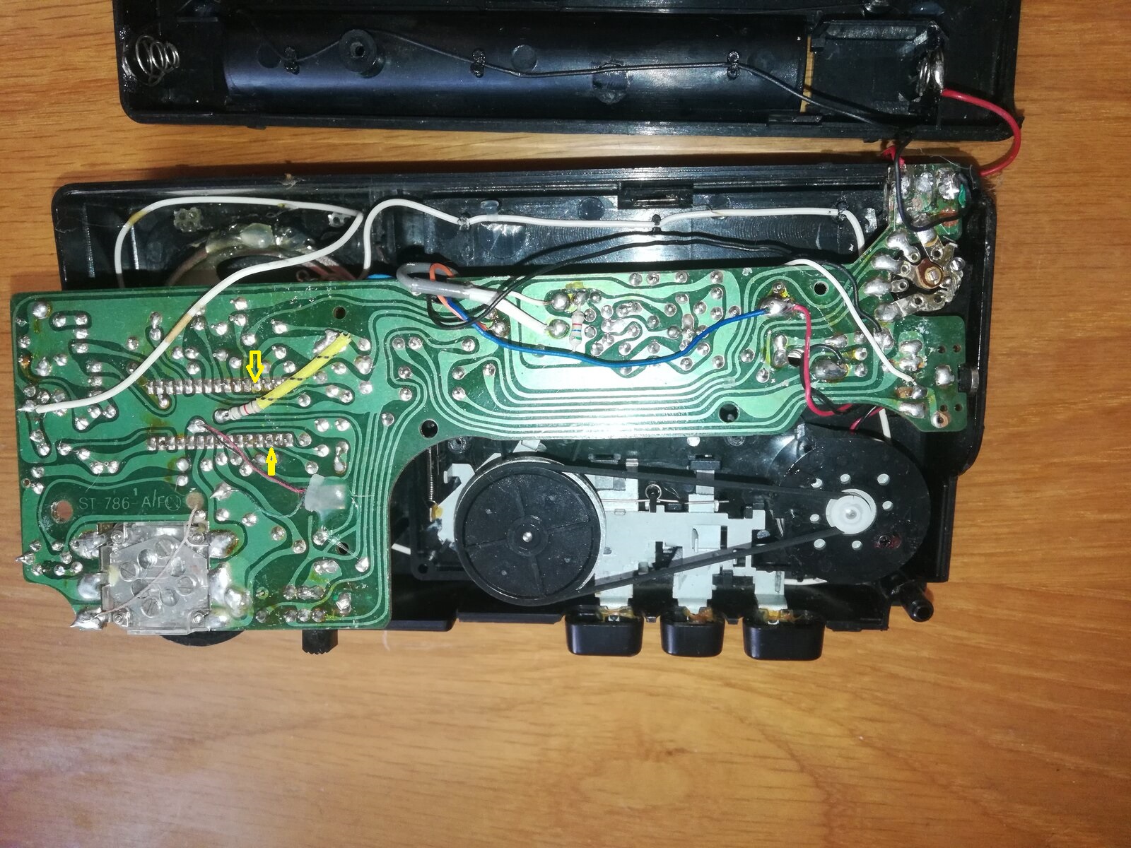

Güncelleme : harici hoparlörden fotograftaki gibi timsah kablo ile bu pinlere temas ettirdigimde harici hoparlörden ses gelmiyor,cihazın kendi hoparlöründen ses geliyor sadece.
Sadece kabloları hoparlöre baglı degilken pinlere dokundurdugumda ise ses vermiyor cihaz.
Ekleme : cihazın kendi hoparlöründen artı eksi iiki kabloyu önceki mesajda yazdıgım 2 pine dokundurdugumda ise kaset dönerken duruyor,sanki gücü kesiyor.
Ve hiç ses alamıyorum bu şekilde.

Aslında son ekledigim entegreye göre ses çıkışı oldugunu sandıgım pinlere bakıp denemiştim.Tesadüf ki ses alabildim ilk kez.
Ancak her denme de alamıyorum ses.

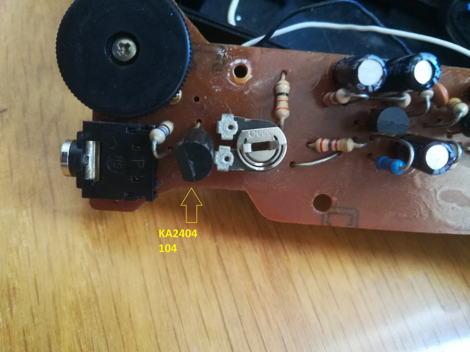

3 adet transistör mevcutmuş kart üzerinde.
Ölçümlerde ikisi normal bu fotografta işaretledigim ve kodu altında belirtilen büyük transistör ise sanırım arızalı.
Pozitif uc (base) ile diger iki bacaktan deger alıyorum.Negatif uc ile ölçtügümde bir bacaktan daha deger alıyorum sabit olmayacak şekilde.
Standart ölçüm koşullarına uymuyor.
Tabi devre üzerinde farklı ölçüme neden olur mu o kadar bilgim yok.
Datasheet bilgisine gözattım google'da.
Dc motor speed ile alakalı fonksiyonu oldugu yazmakta.
Motor çalışıyor cihazda ve dün seste almıştım.
Ses arızamızla alakası olabilir mi sizce?

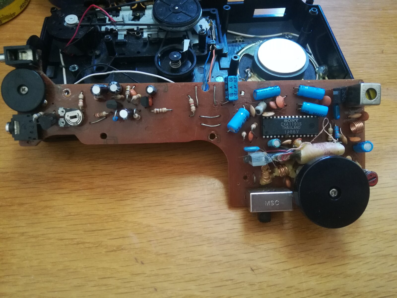

Kartın üst bölümü ve tüm devre elemanları da bu şekilde.

@serkan_48
O son parca trimpotun yanındaki motor devir ayarı ile alakalı.
Onun dışında kapasitörlerşn yanındaki transistörler kontrol edilecek.
Pcb üzerinde hoparlör çıkıştan geri hangi transistörlere geliyor yol kontrolü yapar mısınız? Yollarda kopukluk varmı?

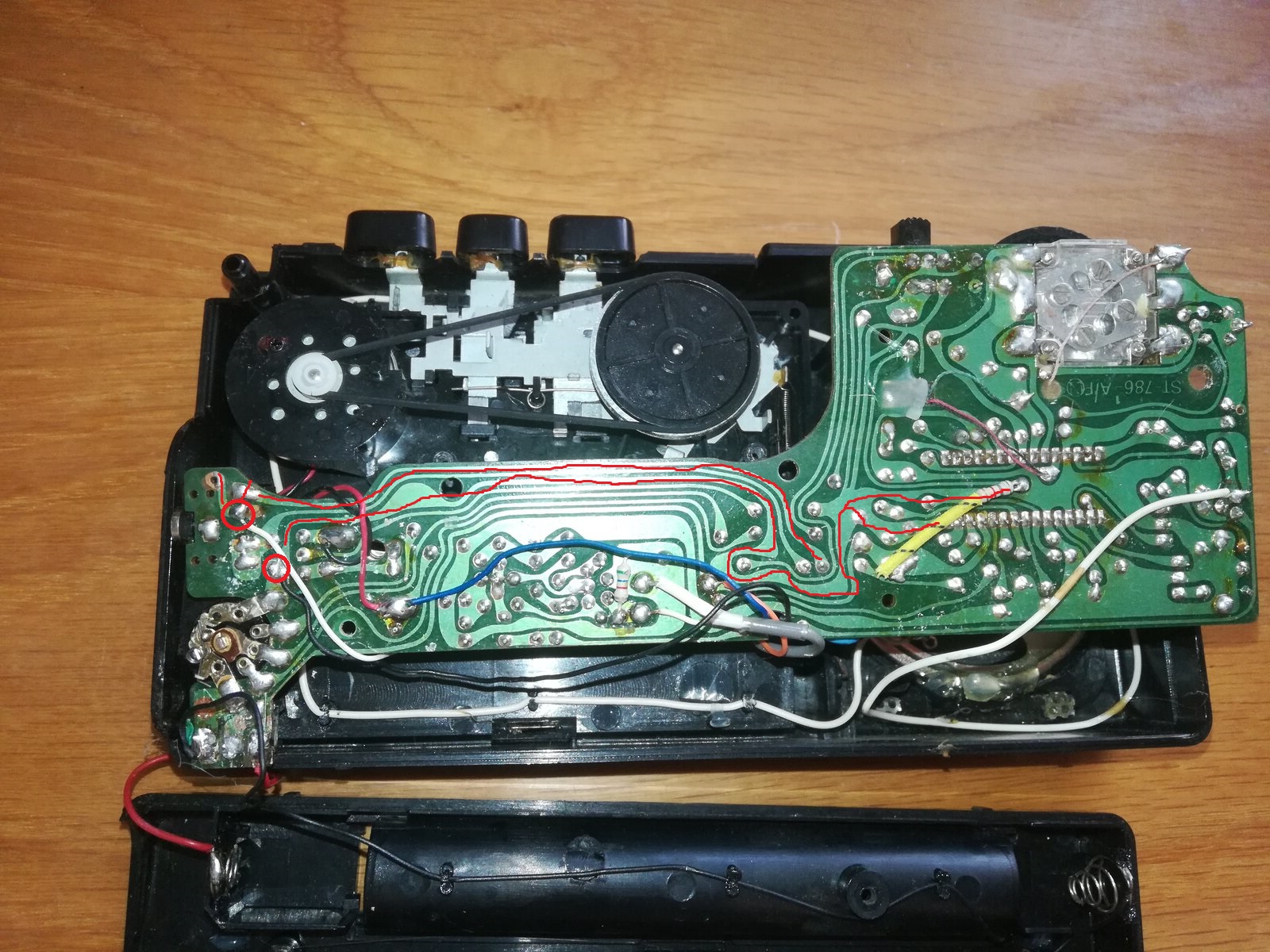

Hoparlörden devreye giren kablo ve devamında ki devre yollarını mı kontrol etmemi kastettiniz?
Kastettiğiniz bu ise aşağıya daire içerisine aldıgım iki nokta hoparlörden gelen kablolar ve kırmızı hatlar ise yollar.
Hepsi saglam.
Kart üzerinde yolların bir kısmını ölçmüştüm zaten kopma bulamadım.
Saglam ve temiz görünmekte kart.
