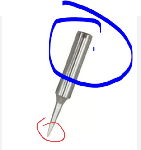

Hocam tanıdığım elektrikçiye sordum çalıştırmadan önce yapmam gereken bir şey var mı diye oda 2 3 dk bekle duman gitsin sonra lehim yedir dedi bende dediklerini yaptım bence uç ile alakası var gibi fotorafta belirttiğim yer ile lehimi eritebiliyorum sadece üst taraflarda eritmiyor.
@serkan_48 ustamız olması gerekeni söylemiş, benim ekleyebileceğim tek şey ıslak sünger ve bulaşık teli ile temizlemen olabilir. (kullanırken) havyanın ucu hep parlak olsun.
Bu havya ucunun sadece kırmızı ile işaretlediğim yeri lehim tutar.
Geri kalan kısmı lehim tutmaz.
Havyanın tam ısınması 3 dakika gibi bir süreyi bulur.
Birde size ucu temizleme yöntemlerini öğrenmeniz lazım ve lehim pastanız yoksa lehim pastası lazım.

Lehim pastam var

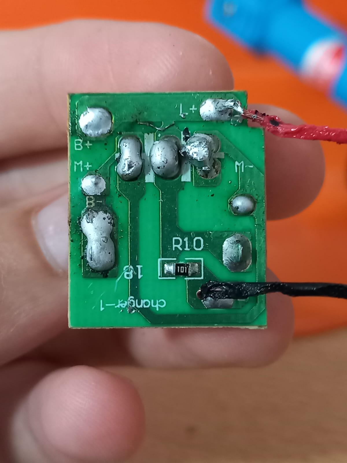

fotorafta gözüken yerlerden hangisine dc motor hangisine pil bağlantısı yapmam gerek.
B+ ve B- pilin artı ve eksi bağlantısı,
Yine aynı şekilde M+ ve M- de motoru bağlantı yerleri.
