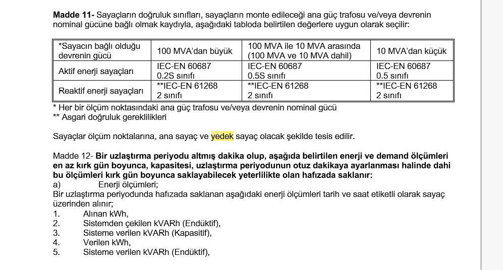

Arkadaşlar merhaba;
Trafo merkezlerinde ana ve yedek sayaçlar var. Ana sayaç tüketilen enerjiyi yedek sayaçta aynı şekilde peki neden yedek sayaç kullanılıyor. Birde bu sayaçlara ana sayaca düz sayaç yedek sayaca ters sayaç deniliyor. Bu konu hakkında bilgi verirseniz sevinirim. Teşekkürler....

Ana sayacın arızalanması, şüpheli ölçüm yapması, mühürün kopuk olması durumunda ve ana sayacın ölçümünün doğruluğu teyit etmek amacıyla kullanılıyor. Büyük müşteriler de kullanıyor.

Kurum iki sayacı da alıyor. Yoksa doğruluğunu teyit edemez.
Dokümanda kismen bilgi var. PDF 4.sayfa c. bendiEkli dosyayı görüntüle SKA.PDF

Başka doküman da var ama yükleyemiyorum. Bende ekran görüntüsü aldım
"Elektrik piyasasında kullanılacak sayaçlar hakkında tebliğ" başlıklı belge

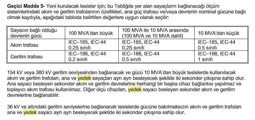

"Elektrik piyasasında kullanılacak sayaçlar hakkında tebliğ" başlıklı belgeEkli dosyayı görüntüle 43140Ekli dosyayı görüntüle 43141
Yani TEDAŞ şartnamesinde olduğu için mi iki sayaç kullanılıyor
