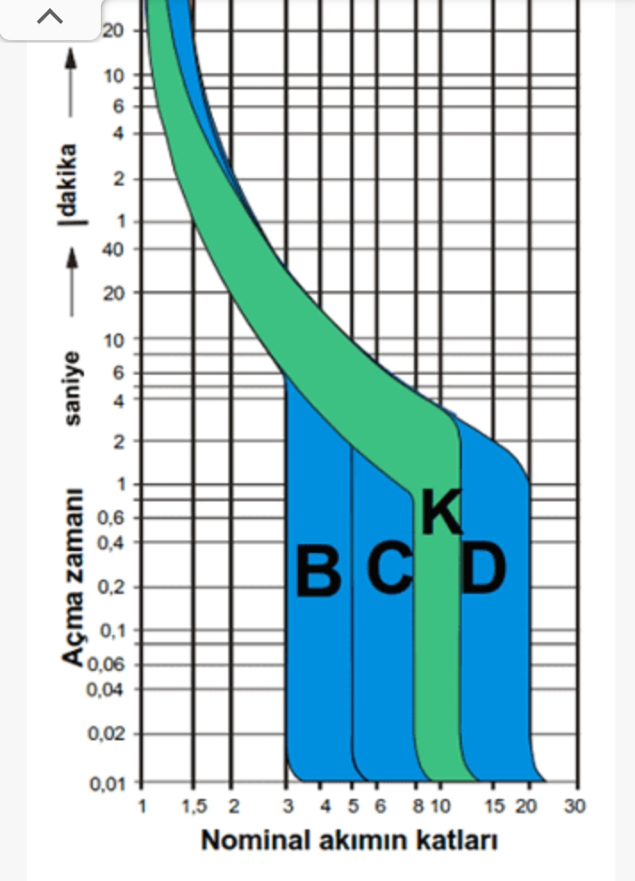

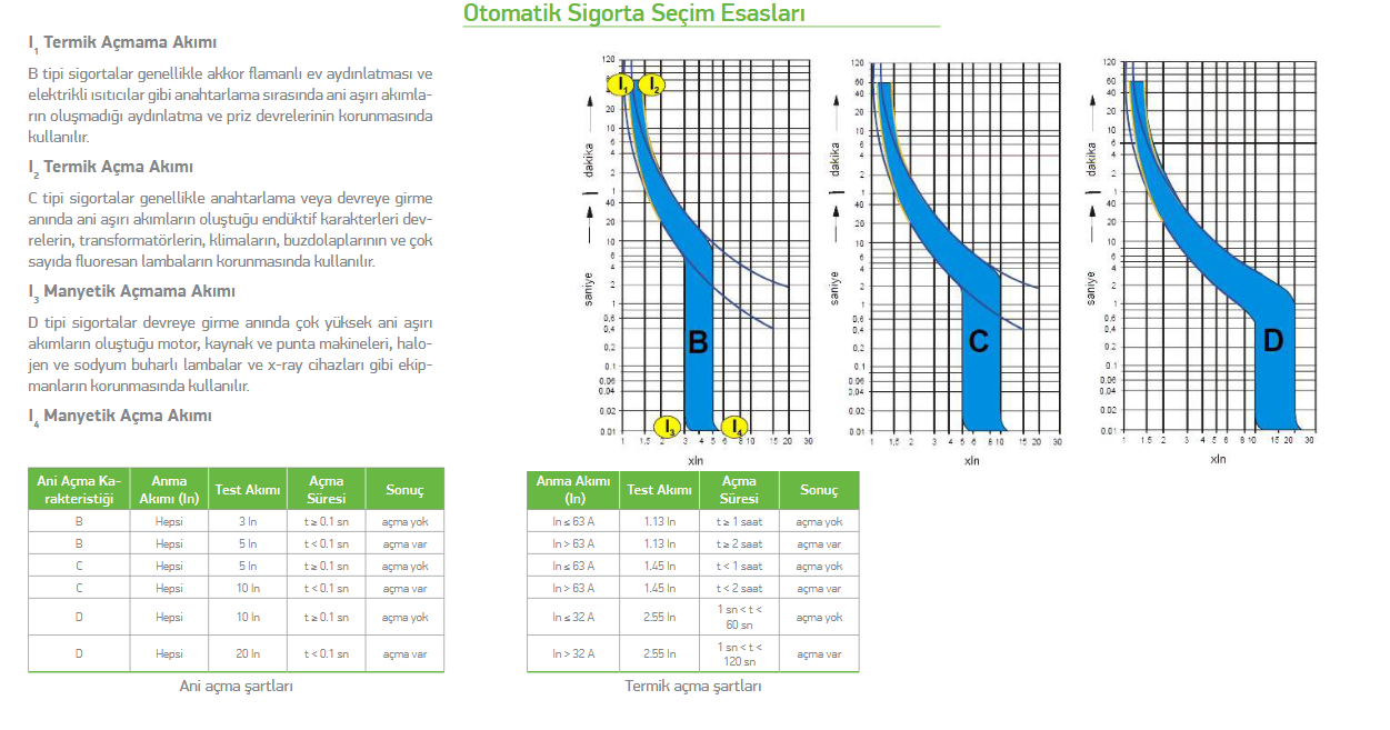

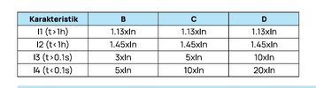

BT7000 su ısıtıcısı 3. kademede zaten 32 amper akım çekiyor. Senin alman gereken bir üst değer olan B40 sigorta. Çünkü 32 amper alırsan, sigorta termik akımından dolayı 3-5 dakika sonra yine atacak.
Atmaz ! konusunda,naçizane bir düzeltme.

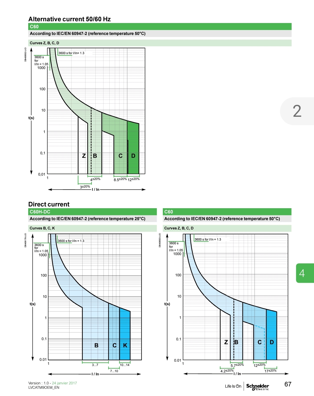

Prizlerde B tipi sigorta kullanılması yalnızca 220V 16A standart schuko prizler için mi geçerli Hocam?
Endüstriyel CEE normlarda (1 yada 3 Fazlı) veya 3 Fazlı kauçuk prizlerde C yada D tipi sigorta kullanılabilir mi?

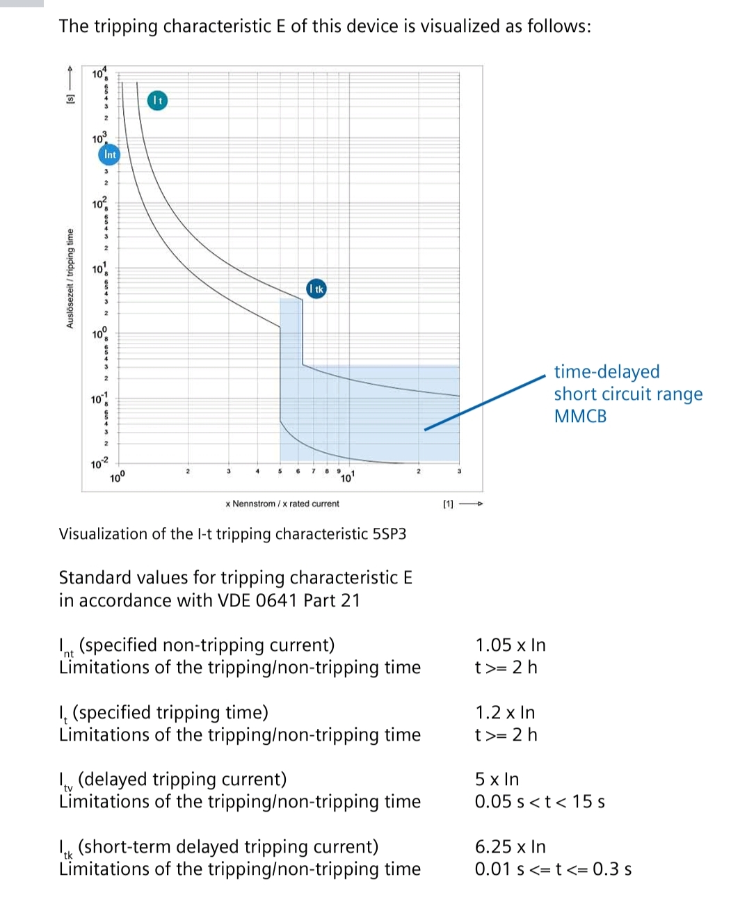

Bilgi.İsmail hocanın,E karakteristik konusunu incelemekte yarar var.E karakteristikteki ürünleri,sadece Simenste gördüm.

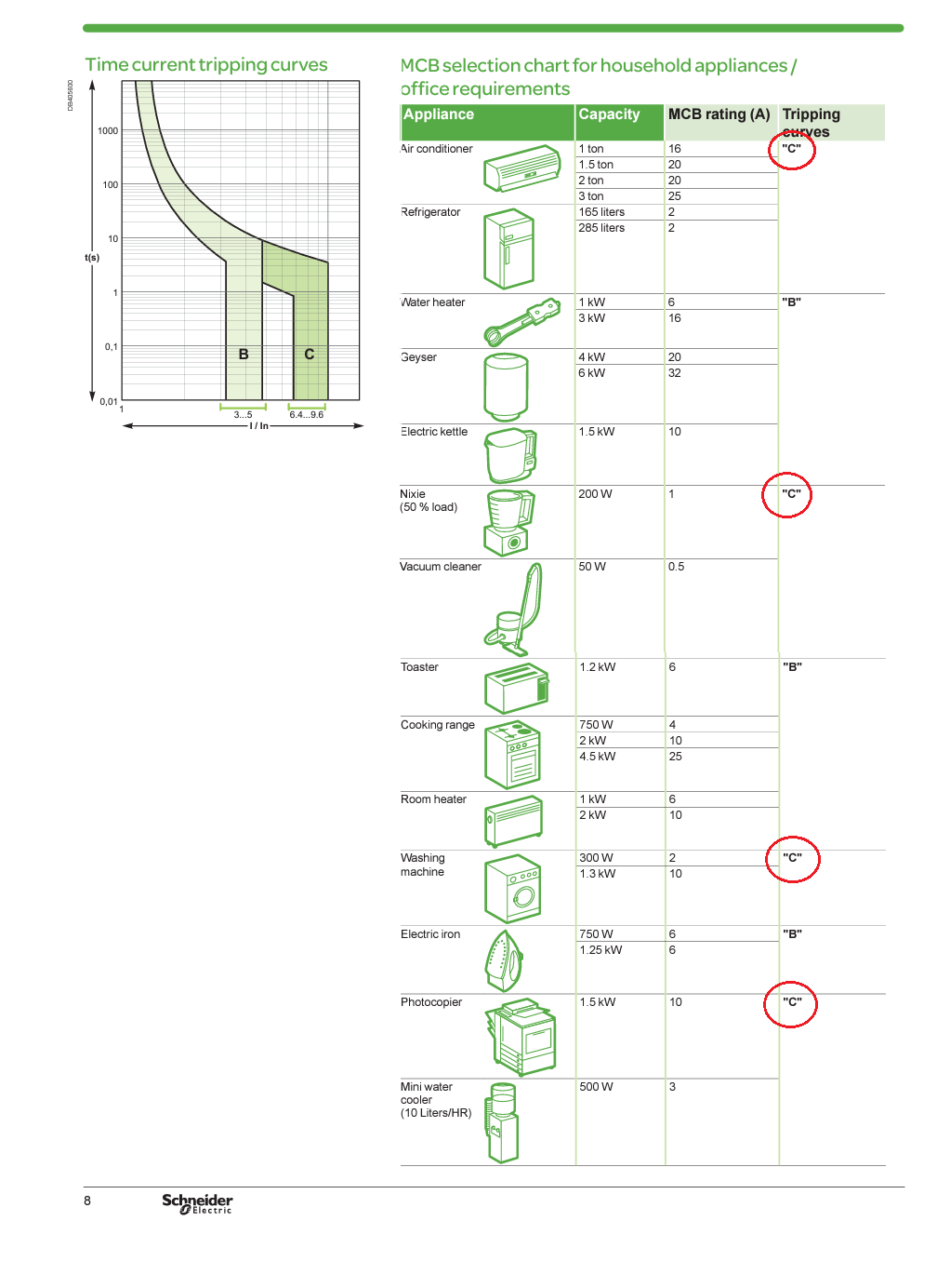

https://www.filemail.com/d/ytskgyuylixkaow
    143.1 KB · Görüntüleme: 1

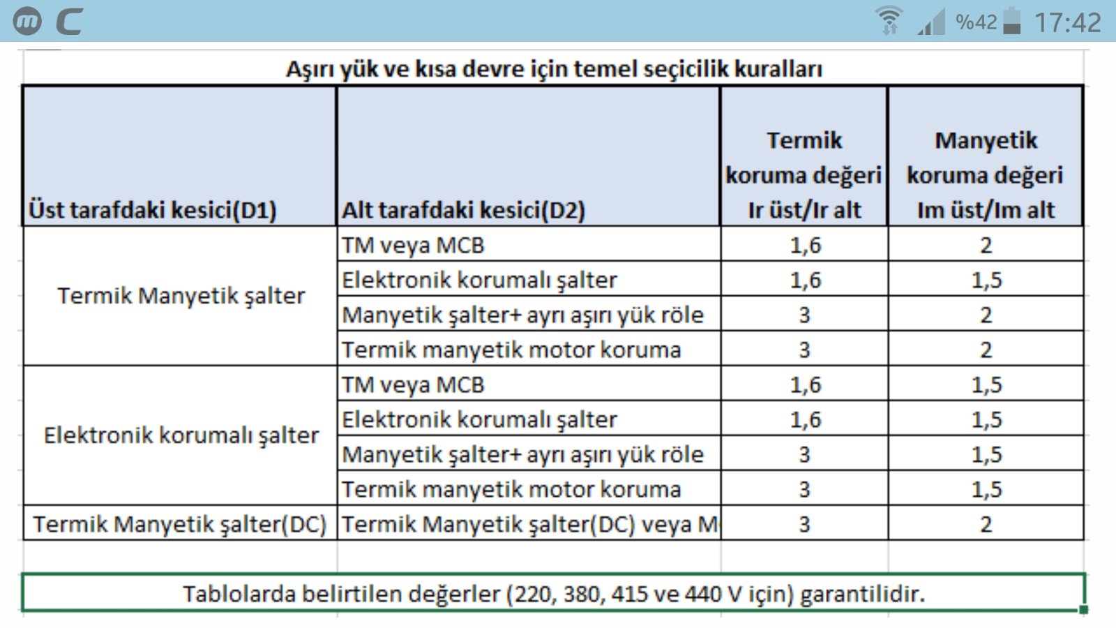

    194.5 KB · Görüntüleme: 1

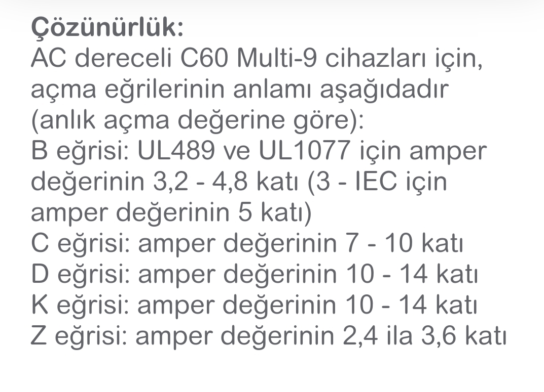

    193.1 KB · Görüntüleme: 2

E tipine,şimdiye kadar dikkat çekmedikii.:DTabi ( İbonun,Oxford vardıda,bizmi gitmedik dediği gibi ),piyasada / yönetmeliklerde ! vardıda,bizmi kullanmadık denebilir ;)

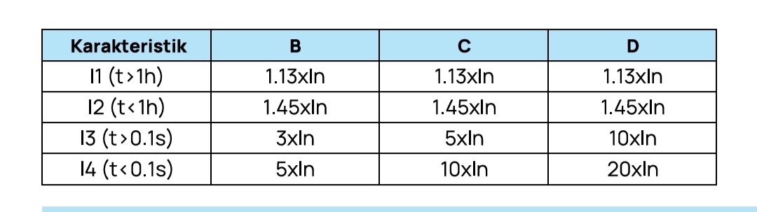

Endüstriyel prizlerde (1 veya 3 Fazlı) ya da 3 Fazlı kauçuk prizlerde B tipi dışında başka sigorta da kullanabilir miyiz Hocam?
Dokümanları inceledim ancak net olarak bulamadım da.
Sn. hocam.Biliyorsunuz,sigorta,cihazı değil hattı korur.Prize ! bağlanan alet,nasıl korunması gerekiyorsa ( elektrik motoru,kaynak makinası vs. ) koruma elemanının ona göre seçilmiş olması gerekir.32,40,63 ,100,125 ,160 amperlik endüstriyel prizler var ve kullanılıyor biliyorsunuz.Bu prizlerden,20-30 kw lık motorlar bile ( taş ocaklarında kullanılan kesme motorları mesela ) çalıştırılıyor.Şimdi,bu alet prizden çalıştırılıyor diye C,D tipi sigortamı kullanalım yani ? Kaldıki,konu sadece akımda değil ! O hat çıkışında 3 fazlı kısadevre olsa,6-10 kA olan ( bizde,10 kA dışında , B,C,D tip sigorta satılmıyor ! biliyorsunuz.Ayrıca,onu koyanların,kA bilgisi ! ne kadar,o ayrı konu ) sigortamı koyalım yani.Sonuç olarak,müşteri ! ne hangi tip köfte ! istiyorsa,onun istediği köfteyi ! vermek gerekir.
