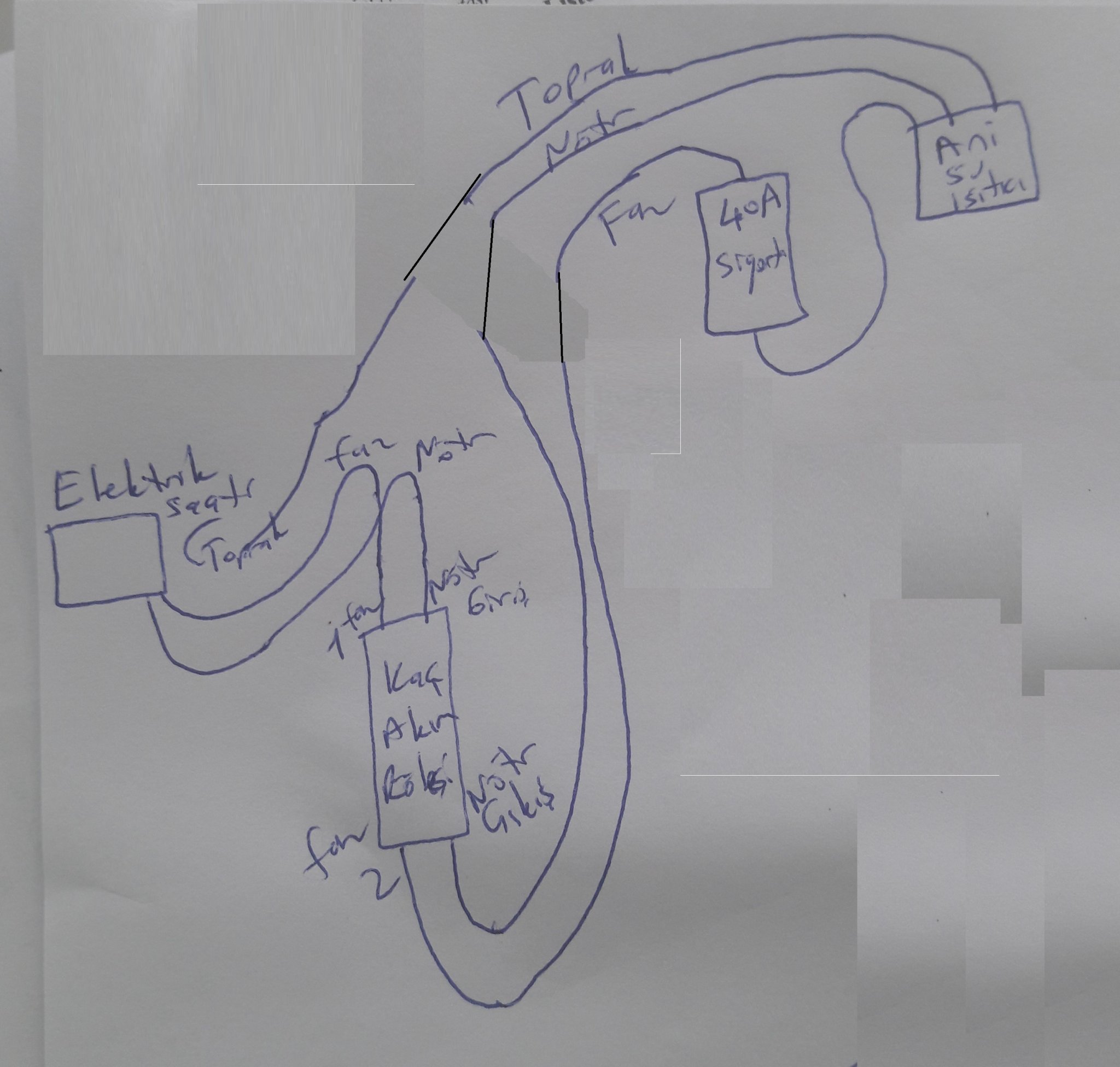

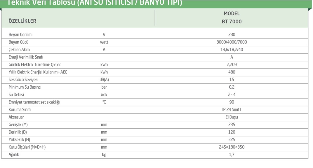

Merhaba. Baymak 7000 Wattlık ani su ısıtıcı aldık.Bu ani su ısıtıcılarında elektrik çarpma riskinin daha yüksek olduğunu düşünüyorum bu sebeple ek tedbir almak istedim. Evimiz trifaze ve ana girişte 40A 300mA lık yangın kaçak akım rölesi var.
Ani su ısıtıcının elektrik saatinden çıkan 3*4mm'2lik hattının 40 Alık sigortasını ,40 A 30ma lık kaçak akım rölesiyle değiştirtdim. Sizce bu mantıklı mıdır? Hat üzerinde 2 kaçak akım rölesi olunca uyumsuzluk olur mu? Bu tedbir elektrik çarpmasını önlemek için yeterli midir?
Merhaba. Bir kaçak akım rölesiyle otomatik bir sigortanın işlevleri birbirlerinden çok farklıdır, bu yüzden herhangi birisi diğerinin yerine kullanılamaz. Çünkü kaçak akım rölesi, üzerinde yazan 30-300 mA'e (Ana girişte 300 mA'lik olanının, sonraki pano/panolarda 30 mA'lik şeklindeki kademeli kullanım şekli çok doğrudur) göre kaçak akım olarak üzerinde yazan anma değerli olan etikete göre (30 veya 300 mA) görev yapabilir, otomatik sigortalar ise hızlı veya gecikmeli olarak güvenlik amaçlı olarak evlerde, iş yerlerinde, fabrikalarda, vb. elektrik devrelerini keserler. Yani kaçak akım rölesi toplam olarak (kaçak akım + sigorta) görevini tam olarak üstlenemez, her ikisi de uygun anma değerlerinde mutlaka ayrı ayrı kullanılmalıdır. Kolay gelsin.
Merhaba. Bir kaçak akım rölesiyle otomatik bir sigortanın işlevleri birbirlerinden çok farklıdır, bu yüzden herhangi birisi diğerinin yerine kullanılamaz. Çünkü kaçak akım rölesi, üzerinde yazan 30-300 mA'e (Ana girişte 300 mA'lik olanının, sonraki pano/panolarda 30 mA'lik şeklindeki kademeli kullanım şekli çok doğrudur) göre kaçak akım olarak üzerinde yazan anma değerli olan etikete göre (30 veya 300 mA) görev yapabilir, otomatik sigortalar ise hızlı veya gecikmeli olarak güvenlik amaçlı olarak evlerde, iş yerlerinde, fabrikalarda, vb. elektrik devrelerini keserler. Yani kaçak akım rölesi toplam olarak (kaçak akım + sigorta) görevini tam olarak üstlenemez. her ikisi uygun anma değerlerinde mutlaka ayrı ayrı kullanılmalıdır. Kolay gelsin.
Verdiğiniz bilgi için çok teşekkür ederim. Bu durumda servise sigortayı da taktırtacağım. Servis bugün montaja gelecek.
Bu durumda sistem şöyle olacak sizce bu şema uygun mudur?
Ayrıca Kaçak akım rölesi, Amper 40ın üstüne çıktığında atmıyor mu? Sadece kaçak akım olduğunda mı atıyor? Teşekkürler.
Evet, bu çizimdeki elektrik devre şemanız uygundur, çünkü kaçak akım rölesi bu yerleşimde saatten sonra ilk önce (ilk başta) yer alması gerekir. Kaçak akım rölesi, faz veya nötr hattında (gelen ve giden akımların dengesinde) bunlar arasında bir fark olduğu zaman, iç toroidinin elektrik dengesi bozulup dış devreyi böyle açıyor, düşmesi bu şekildedir. Üzerinde yazan 40, 60,100 A değerleri ise sadece içinden geçireceği amperle doğru orantılı güç değeridir 30 veya 300 ma'lik kaçak akıma ayarlı olup bunun üzerindeki kaçak akımlarla atmasıyla bunun bir ilgisi bulunmuyor. Ancak otomatlarda C10, B10,C16, C25 şeklindeki rakamlar ise direk sigorta amper değerlerini B ve C bu sigortaların atma hızı veya hassasiyetini ifade ediyor. Bu amper değerine kadar atmadan güvenle taşıyacağı üst amper değerlerini bize gösteriyor, aralarındaki fark bu şekildedir. Kolay gelsin.
Anladığım kadarıyla mesela rezistans arıza verdi ve rezistansın içindeki faz ve nötr kısa devre yaptı. Bu durumda cihaza 40 amperin çok üstünde elektrik gidecekti ama kaçak akımdan geçen faz ve nötr akımı aynı olacağı için kaçak akım rölesi atmayacağından bu durumda elektrik akışı devam edecek ve belki yangın tehlikesi olacaktı..
Biz, 40 amperlik sigorta koymakla bu riski de düşürmüş olacağız ve faz nötr ya da faz toprak kısa devresinde sigortanın atmasını sağlayacağız. (Faz toprak kısa devresinde zaten kaçak akım rölesi atacak değil mi?)
Çok değerli bilgiler verdiniz. Çok teşekkür ederim İyi ki varsınız. İyi günler dilerim.

Merhaba .Ani ısıtıcıya giden hattı direk elektrik saatinden aldığımız için evdeki sigorta kutusuna uğramıyor hat. Elektrik Saatinden çıkıyor, elektrik saatinin yanındaki kaçak akım rölesine giriyor, buradan 30 metre devam ederek Banyo penceresinden banyodaki vasistastan banyoya giriyor.

1-)Kaçak Akım rölesi elektrik saatinin bulunduğu panoda, elektrik saatinin yaklaşık 40 cm uzağında
2-)Buradan çıkan kablo yaklaşık 30 metre devam ediyor ve sigortada sonlanıyor. 40 amperlik sigorta Balkona kondu. Faz bu sigortaya girdi çıktı. Bu sigortadan çıkan faz, elektrik saati panosundaki kaçak akım rölesinden çıkan nötr ve elektrik saati panosundan alınan toprakla beraber3lü hat olarak banyo vasistasından banyoya girdi.
3-)Kablo 3* 4mm^2 kalınlığındaki kablo
4-) Cihaz banyoya kuruldu ve 7000 watta 4-5 dakika denemesi yapıldı ve sorunsuz çalıştı..
5-)Bizim evimiz trafonun yanında olduğu için eve yaklaşık 238 voltluk elektrik geldiği için kablo uzunluğu sorun olmadı. Ayrıca kablo çektikten sonra avometreyle yaptığımız ölçümde kablo ucunda yaklaşık 235 voltluk gerilim aldığımızı hatırlıyorum.
6-)Şu durumda sistem şöyle oldu
a-)Elektrik saati ana girişinde 40 Amper 300ma yangın kaçak akım rölesi var
b-)ELektrik saatinden çıkan faz nötr,40 amper 30ma kaçak akım rölesine girdi çıktı
c-)Buradan çıkan faz, 40 Amper B tipi sigortaya girdi,
d-)40 Amper Sigortaya gelen nötr ve toprak hattı 40 Amperlik balkondaki sigortaya girmeden 40 Amper sigortadan çıkan faz hattı ile beraber 3lü olarak banyoya giriş yaptı ve BT7000 cihazının klemenslerine bağlandı.
Sistem bu şekilde oldu yardımlarınız için çok teşekkür ederim.
Peki hocam tüm bu cevaplarınızdan sonra şunu merak ettim. Şimdi Watt = Amper*volt olduğuna göre,
Bu cihaz 235voltluk gerilimle 7000 watta çalışırken 7000/235=29,78 Amperlik akım çekecek. Bu durumda bu cihazın bulunduğu fazda 12 amperlik daha akım kullanılırsa toplam tek fazın akımı 40 amperi geçeceği için Elektrik saat girişindeki 40 amper 300ma lık kaçak akım rölesi yine de atmayacak mı? Çünkü Amper 40ın üstünde olmasına rağmen faz ve nötr akımları aynı olacak...
