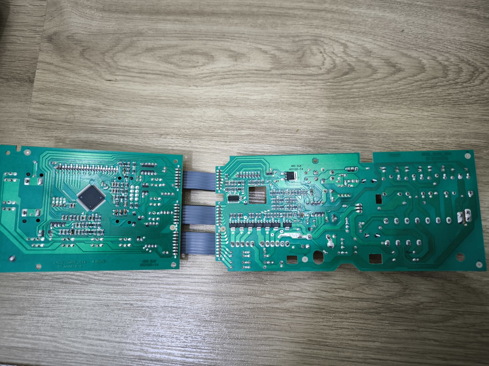

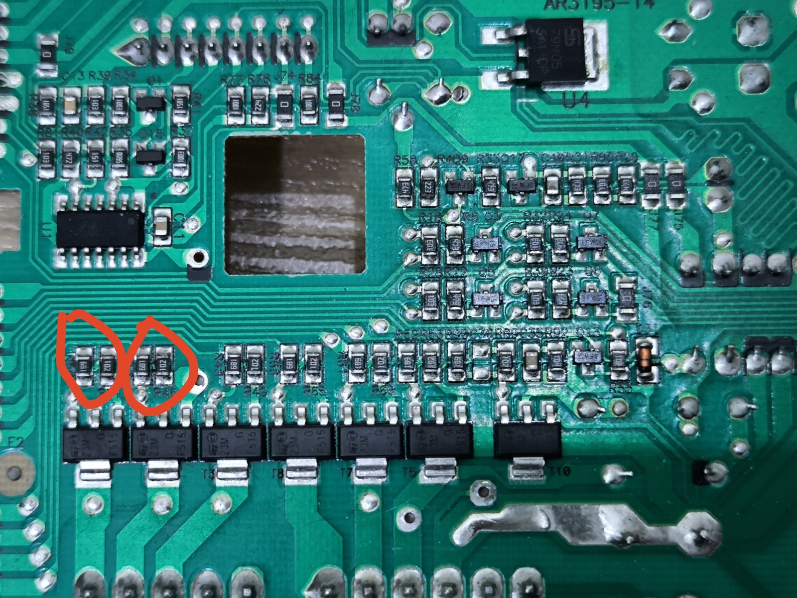

Merhaba ustalarım,
Ben daha yeni yeni çamaşır makinesi kartlarının nasıl çalıştığıyla ilgilenmeye başladım. Sizlerin değerli tecrübe ve bilgilerinize ihtiyacım var. Ekte yüklediğim fotoğrafta yer alan Triyak nasıl çalışıyor. Akımın yönü nereden gelip nereye gidiyor ve kırmızı yuvarlak içine aldığım dirençlerin Triyakın çalışmasında rolü nedir. Şimdiden cevap yazacak hocalarıma çok Teşekkür ederım.

Ben sorumu tam olarak belirtemedim sanırım ben Triyakın nasıl çalıştığını biliyorum teorik olarak ama ilk defa kart üzerinde bakıyorum. Benim iki tane sorum var
1-) Triyak öncesinde bulunan 2 direncin görevini çözemedim
2-) Triyaka AC akımın yolunu ve yönünü anlayamadım,nereden girip hangi yoldan çıktığını bulamadım.

güzel insan, elektronik bilgim senden az olabilir, ben sadece tamirciliğini yaptım. triyak veya hangi 3 ayaklı zımbırtıysa (diyot, mosfet filan) 1. sorunda öncesinde değil, ayaklarınadır. ve o dirençler tetik voltajını dengelemek için kullanılır. neyin nasıl çalıştığını benden daha iyi biliyorsundur. zaten ilgili dirençler, datasheetlerde örnek devrelerde vardır. 2. soruna gelirsek ben de bilmiyorum. ama kart üzerinde yolunu takip ederek neyi çalıştırıyor bulunur. motor, tahliye pompası gibi gibi.

@asilkartal01 arkadaş, Triyaklarda bilindiği gibi üç tane uç vardır A1 - A2 - G yani anot 1 anot 2 gate yani geyt.
Triyakların A2 ucuna genelde yükün bir ucu bağlanır yükün diğer ucu da Faz hattına bağlanır Anot 1 ise nötr hattına bağlanır Ardından geyt pini bir direnç vasıtasıyla faz hattından tetiklendiği zaman iletime geçer ve yükü çalıştırır. Tabi Ac ve DC de farklı şekillerde de çalışabilirler. ama geyt ucu genelde kararlı çalışması için yüksek değerli bir dirençle pull-down yapılarak tetik sinyali gelmediği müddetçe parazitlerden vs etkilenmeden de kesimde kalması vs sağlanabilir. aslında konuyu
kanalında bir şekilde anlatmışlar.
Triyakları mikrodenetleyici vs ile kullanacaksanız opto triyaklar ile sürebilirsinniz vs yani aslında konu biraz derin.

Ustam bilgi paylaşımın için teşekkür ederim, dediğim gibi elektronik merakım daha yeni olduğu için ustalara basit gelebilecek şeyler bana biraz zor geliyor. Yazdıklarınız ufkumu açtı ve kafamdaki soru işaretlerine cevap buldum, tekrardan teşekkürler.
