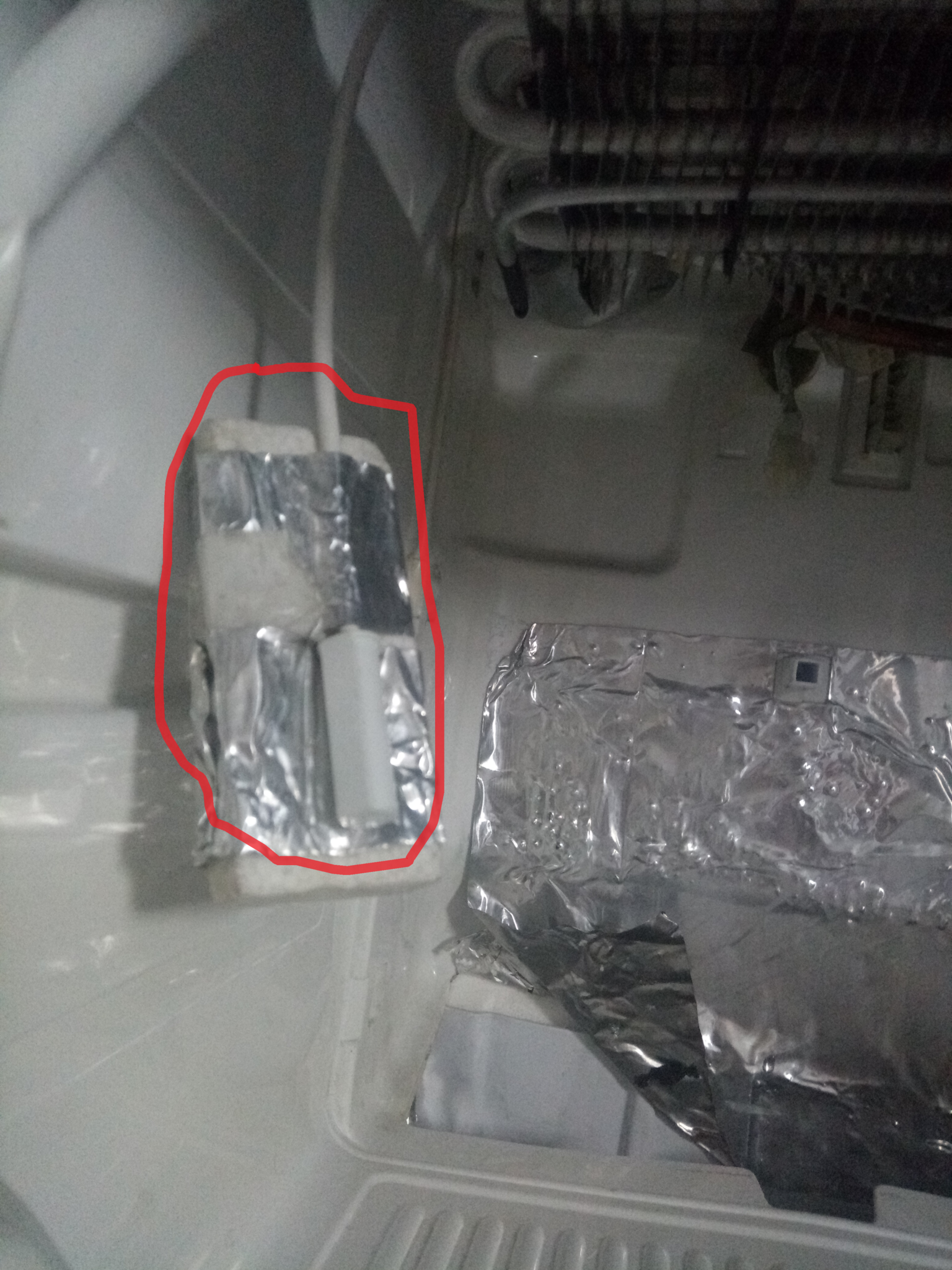

Aradığınız sensör üst soğutucu bölümün kapağını açtığınızda sol üst kısımdaki buz saklama kabı rafını sökün altındaki sensör dondurucu bölme sensörüdür.
Teknik değerleri 25 derece ortam ısısında 5 kohm iç dirence sahip NTC dir
Bu sensörün illa bozuk olması gerekmez nemden soketler oksitlenmiş olabilir kontrol ve temizliğine dikkat edin.

Sn.Alfa romeo evap ta bulunan strafora sarılı sensörün işlevi nedir ve (evapta ya da farklı bir yer)
nasıl konumlanması gerek,diğer sensörler kelepçe ya da farklı bir yöntemli evap'a tam olarak temas etmesi sağlanıyor.
