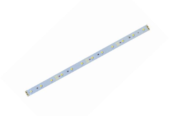

Merhabalar arkadaşlar ford transit tarzı araba var içi showroom yapılacak ve ben içine led bar ile aydınlatma düşüncem var ışık fazla olduğu için 3 çipli led son tercihim...led bar kullanıcam fakat 1 saat yansa araç istop halindeyken aküyü bitirirmi yaklaşık 20 25 tane falan kullanıcam
led bar resmi aşağıda 1 tanesi 17 watt çekiyor..ona göre 3 çip 60 led şerit çekicem yardımlarınızı bekliyorum

nasıl yani 1mt şerit led 17w mi çekiyor yanlışın olmasın
Metresi 400mA çeken ledler var (aşağıda linkini verdim) yani metresi 4,8w'a tekabül ediyor. 4m kullansan ışıl ışıl olur buda 1,6A yapar buda 19,2w'a tekabül eder.
Yeni ve tam şarjlı 12V 60Ah bir araç aküsü; bu ne anlama gelir yani teoride 1A'lik yükü 60saat çekebiliriz demek(60Ah). 1,6A akım çeken bir yükte 37,5 saat çalışabilir demek(37,5*1,6=60Ah).

usta sağolasın önern için fakat benim dükkanımda bu ledin 3 çip olanı var. O bundan daha fazla ışık yapıyor baktığın zaman fakat adam çok ışık istiyor ve en güçlüsü de led bar resimdeki gibi bunuda müşteri beğendi mecburen bundan döşicem ve 5 er li olarak bölücem çıt çıt koyucam göstereceği yeri yakıcak malesef...başka önerileri olan varsa söyleyebilir açığım önerilere
şerit led değil bu led bar ledleri amerikan cree led ve çok güçlü ışığı var
Arkadaşlar mercedes sprinter aracın modeli yeni araç 2013 2014 aküsü 100 amper heralde buna göre bi hesaplama yapabilcek arkadaş varsa çok memnun olurum koycağım led barda 17 watt 1 saat sürekli yansa istop haldeyken 20 veya 25 adet aküyü bitirirmi
