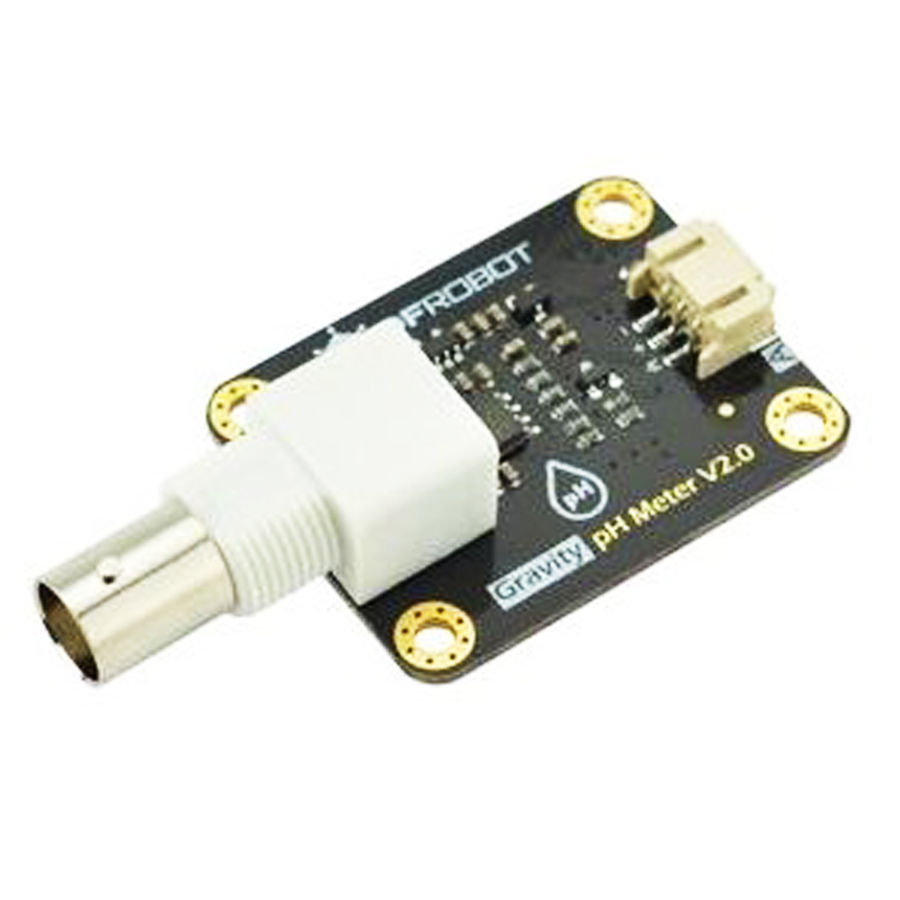

merhabalar, benim sorum şu cevaplarsanız sevinirim.
merak ettiğim konu şu bende bir tane ph sensörü var girişi de aşağıdaki resim gibi fakat bu karttan bende yok (aşağıdaki resimdeki kart). ben bu kartı alsam kendi sensörüm bu kartla çalışır mı?
yani bu kart sensöre özel mi yapılmıştır veya şöyle sorayım ben sensörümü arduino ile nasıl çalıştırabilirim (arduino kütüphanesi de yok sensörümün).
Ekli dosyayı görüntüle 70733
Kardeşim açık şemasını bulamadım o yüzden tam olarak bu kitaplığın işe yarayacağını söyleyemem ama github dan dfrobotun kitaplığına baktım ve analog olarak ölçüm yapıyor yani senin sensörün doğrudan bu kitaplıkla çalışmasada ufak değişikliklerle çalışabilir. ama yeni başladıysan tavsiyem doğrudan kartı almandır. sonra yapamazsan bu işten soğursun
