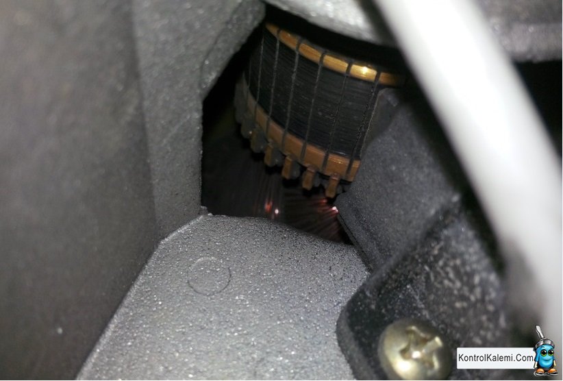

Herkese iyi akşamlar,

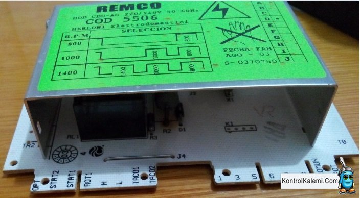

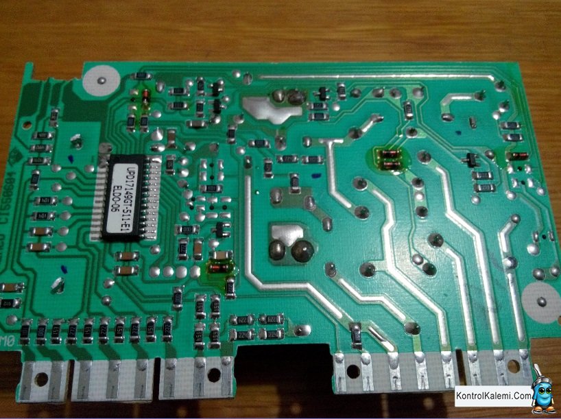

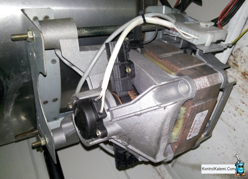

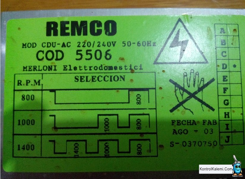

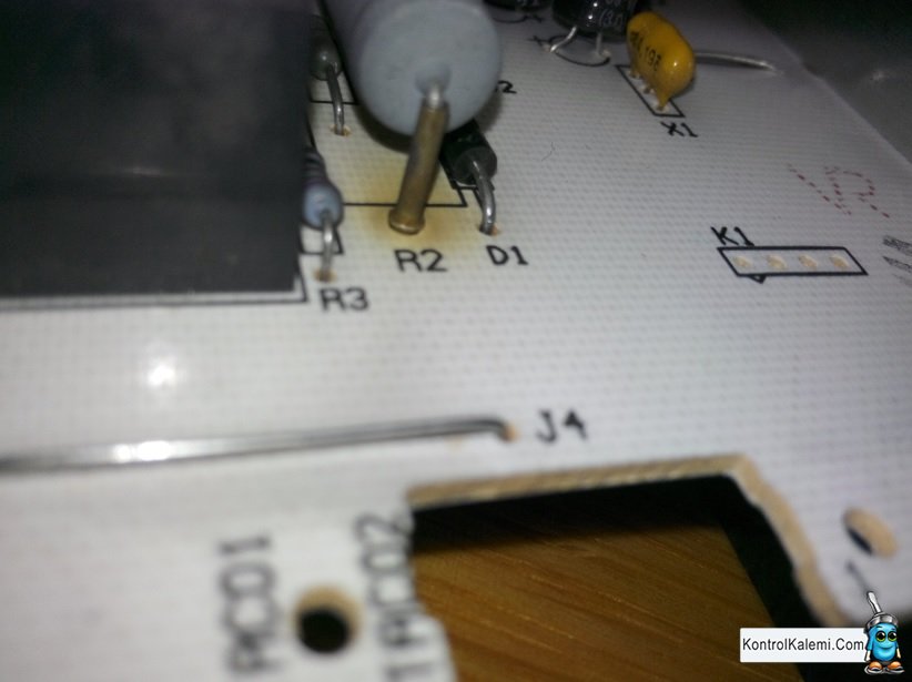

Ariston AB846TX model çamaşır makinamız var. Bugün arıza başgösterdi, bütün programlar çalışıyor, sau alıyor, su boşaltıyor, ısıtıyor fakat kazanda hiç hareket yok. Motorun kömürlerinde bi problem yok, kablo-soket bağlantıları sağlam. Geçmişte de (5-6 yıl önce) aynı arıza olmuş makinenin içindeki kazan motoruna kontrol eden kart değiştirilmiş. Yeni karttaki dirençlerden 1 tanesinin ayağında ısınmadan dolayı kararma mevcut, gözle görünen başka bir arıza yok. Makineyi çalıştırınca karttaki rölelerde çıt çıt sesler geliyor, bu esnada yavaşça tamburu çevirince motordan kıvılcım-şerare çıktığını gördüm, kömürler sağlam.

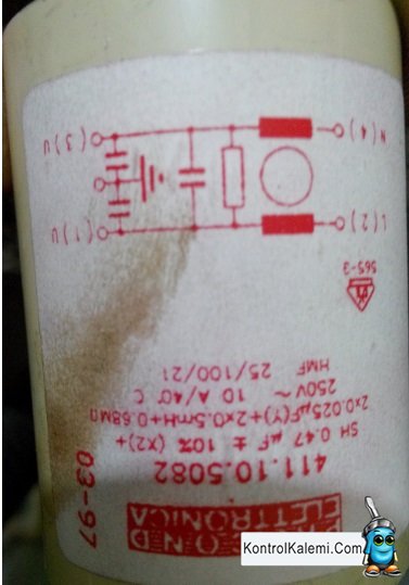

Resimleri ekliyorum, Eğer arıza kartta ise hangi parçada olabilir, ya da tecrübeli ustalarda olası arıza-arızalar hakkında yardım istiyorum. Birde kondansatör var bu şekilde bir kondansatör daha önce hiç görmedim, resmi mevcut, o da arızalı olabilir mi?

Mator kolektorunu ince zimpara ile temizle..Temazsizliq ola bilir.Birde komurlerin uzunlugu nekadar

İlginize teşekür derim, Akşam saat geç olduğu için kömürleri sökmeyi sabaha ertelemiştim, kömürleri söktüğümde kollektöre sadece temas ettiğini nerdeyse hiç baskı uygulamadığını gördüm, son haddine kadar gelmiş nerdeyse, bunun üstüne birde dediğiniz gibi kollektör iyice kirlenmiş ve iletimi kesmiş. Kolektörü ince zımpara ile homojen olarak hafif baskı uygulayarak zımparaladım ve kömürler yerine taktım. Şebekeye bağlayıp çalıştırmadan önce güç kaynağı ile 30v DC vererek motorun şeraresiz olarak çalıştığını gördüm, ve mutlu son, makinayı normal çalıştırdığımda sorunsuz olarak çalıştı, annemin sevinci de görülmeye değerdi :)
Yardımınız için teşekkür ederim, Allah razı olsun, hem makinayı çalıştırdık, hemde yeni birşey öğrendim.
