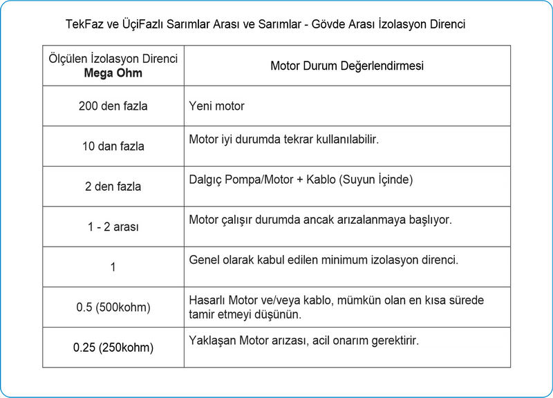

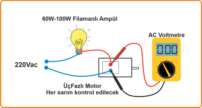

1. O direncin kaynağı bakır telin kendisidir, yani sarımın direnci.
2. Motorlarda 0.3 ohm ile 1 ohm arası olur.
3. Motoru Multimetre ile kontrol etmek isterseniz sadece izolasyon direncine bakabilirsiniz Ancak bunu izolasyon test aleti ile ölçmek daha doğrudur. (Veya kopukluk varmı diye ölçebilirsiniz).
4.Multimetre ile aşağıdaki devreyi kurarak motor sargılarını ölçebilirsiniz. (Her sarımdaki voltajın aynı olması gerekir.
5. Izolasyon tablosunu da ekledim (@tahagor benzer bir tabloyu eklemiş)
Kolay gelsin
Ekli dosyayı görüntüle 91133
Ekli dosyayı görüntüle 91132
sarginin bir ucuna faz bir ucunada notr verip , fazin arayada ampulu atip, ampul yanarken ,iki sargi ucundan voltajmi olculecek? ne kadarlik voltaj farki motorun yada sarginin yanik oldugunu gosterir
