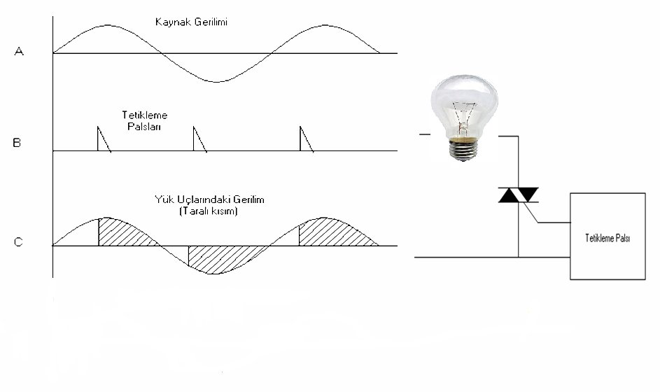

Herkese merhaba, kış geldi banyodaki pencere açılmıyor havalandırmaya 150'lik banyo aspiratör taktım. 220v motorla çalışıyor fakat biraz sesli geldi bunun hızını düşürmek istiyorum cihaz 20 watt yarı yarıya yavaşlatmak istiyorum hem ses yapmasın hem çok hızlı çekmesin nasıl yapabilirim bunu basit olarak. 12v filanda değil direnç filan atayım 220v kurcalayamıyom :) yardım ederseniz çok makbule geçersiniz

kısmaya başlayınca fan yavaşlıyor fakat fandan cızırtı sesi geliyor tam açsam bile ufak bir cızırtı yapıyo bu cihazı takınca sürme falan değil fandan geliyor belli

bu cihaz sadece elektrik voltajını düşürür
neden cızırtı yaptığı konusunda bir fikrim yok.

Anlamadım çıkartıncı sıkıntı yok fullde ikisine baktım ama yine bir cızırtı var kısınca iyice çıkıyor yüksek çalışmasından farkı kalmıyor
Dimerler voltajı düşürmez. Sadece dalga şeklini kırparak değiştirir ve gerilimin 0 olduğu bölgeler oluşur.
Lambalarda bu ışık azalması şeklinde etki eder ama motorlarda kesikli dönme etkisi yapar.
Lambalarda bu ışık azalması şeklinde etki eder ama motorlarda kesikli dönme etkisi yapar.Ekli dosyayı görüntüle 59839
Ben bu devreyi kullandığım için voltaj düşüşü gözlemledim. onun için voltaj düşüşü diye yazdım.
o zaman kesikli dönmeden kaynaklı cızırtı sesi diyebiliriz öyle değil mi ?
