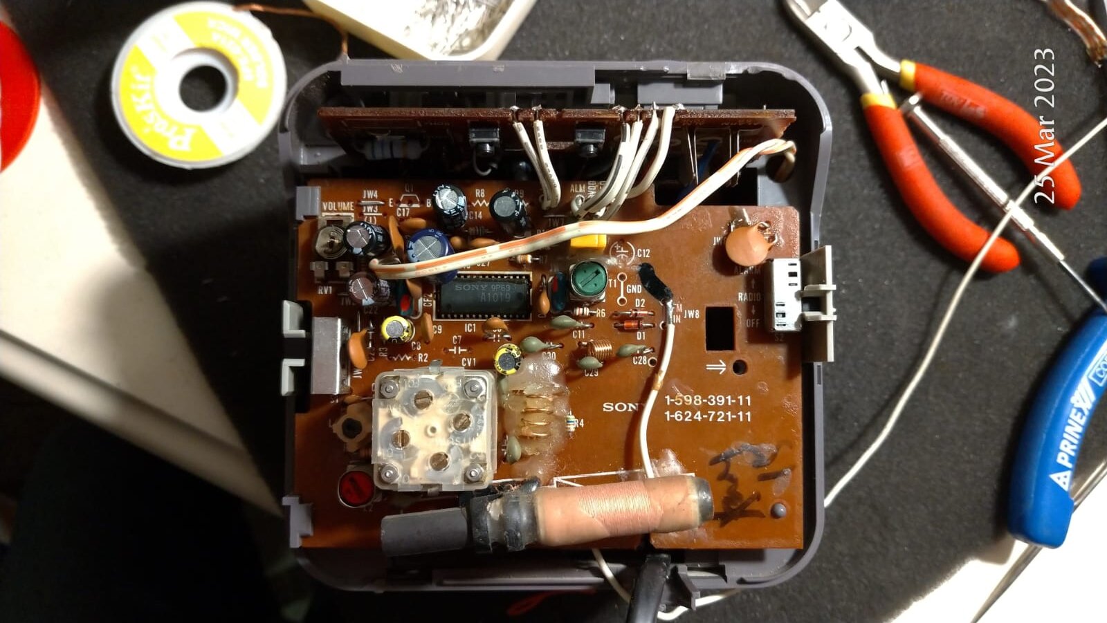

!990 yılından beri kullandığım Sony Digi Cube ICF-C101W radyomun kanallardaki frekans karışmaları, net ses alamama (özellikle TRT radyo 3 yayınında) nedeniyle varyabl trimmeri ile ve muayyen bobinleri ile oynamam sonucunda radyonun ayarları iyice bozuldu.

Değerli @Mr_YAMYAM hocamın konu hakkında bilgilendirmeleri ve yönlendirmeleri ile bu ayarların nasıl yapıldığını bana öğreterek radyonun band frekans ayarlarını doğru bir şekilde yapmak istiyorum.

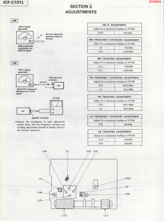

Yamyam hocam elimdeki radyo FM/MW bandlı.Ben aynı model radyonun FM/MW/LW 3 band olanının servis kitapçığını buldum.Radyo her şeyiyle aynı sadece benimkinden farkı LW bandı olması.
Servis kitapçığının ayarlar bölümündeki açıklamalar ekte.

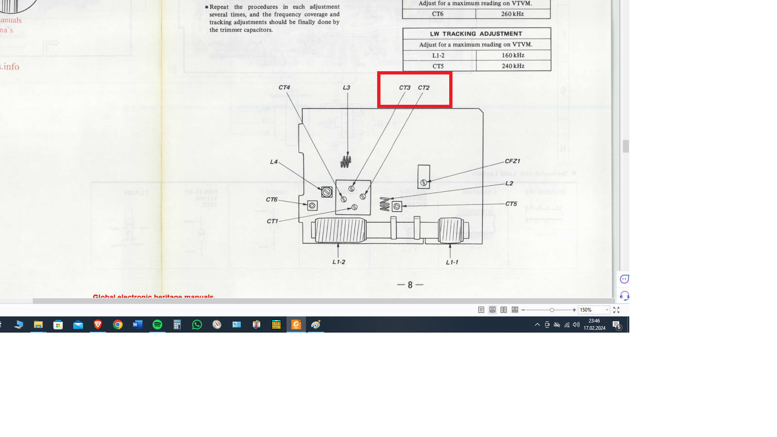

Dökümanda yazılana göre frekansı bilinen güçlü bir fm istasyonu bulup göstergede aynı frekansı gösterene kadar ct2 ve ct3 trimerleri ile oynacaksın. :)
Plastik tornavida kullan.
Ara frekans trafosunu ise yandaki istasyonlar ile karışmayacak şekilde ayarlama yap.
Orta dalgada türkçe istasyon yok. Sinyal üreteci olmadan ayarlamak zor olur.
Sinyal jeneratörü olmadığına göre belli şekillerde gideceğiz.
FM scalada 98MHz e gelinir. Bu frekansta yayın yapan istasyon çıkmalıdır. Gerekirse sağlam bir radyo ile kıyaslama yapılarak aynı istasyonun duyulduğu doğrulanır.
Daha sonra entegre yakınındaki FM-IF trafosu ile duyulan sesi mümkün mertebe en yüksek olacak şekilde ayarlanır.
Bu testin sonucuna göre ilerleyeceğiz.

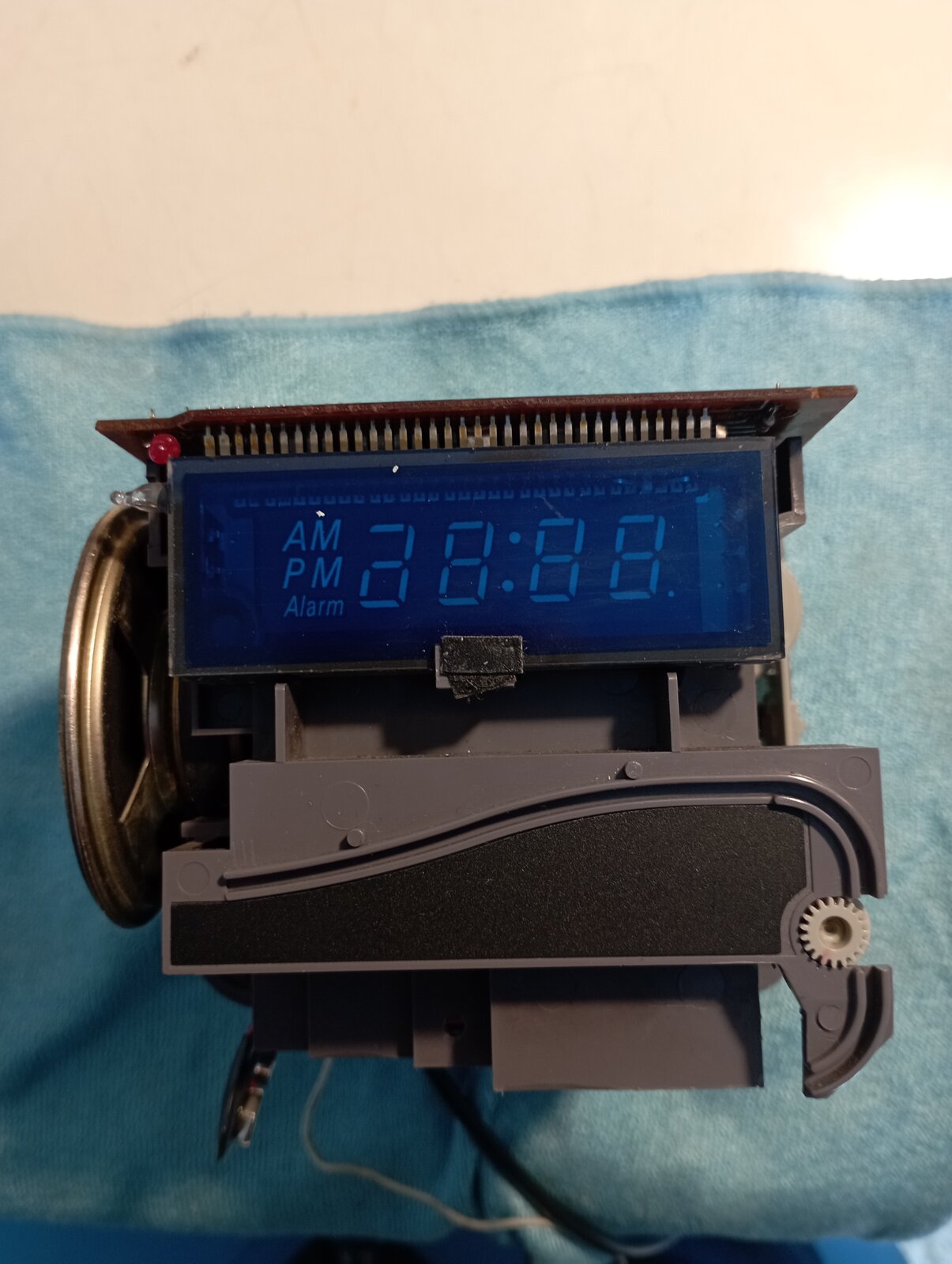

Yamyam hocam şöyle bir durum var.Bu radyonun scala göstergesi ( resimdeki sarı plastik) yok.O nedenle 98Mhz de çalan bir radyo ile kıyaslama yaptığımda bu radyoda farklı yer çıkacak.Başka bir yöntem var mı?Nasıl yapabilirim?

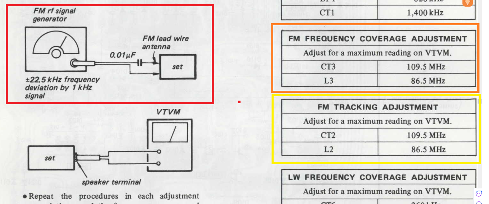

1-Adjustment1 resminde işaretlediğim kutular ne anlama geliyor?
2-Trimmer ayarlarında CT2 ile neyi ayarlıyoruz,CT3 ile neyi ayarlıyoruz?

CT2 ve CT3 Cap Trimer demektir. Bunlar daha önce belirttiğim üzere band sonu yani 108MHz bölgesinde ayarlanmalıdır.
Test için 109MHz kullanılması olağandır. Ancak bu frekansta yayın yoktur. Eğer sinyal jeneratörümüz olsa idi 109MHz ile kalibrasyon yapardık.
Farklı frekansta radonun çıkması son derece normaldir. Çünkü sen tüm FM frekansını mıncıklayıp kaydırmışsın. Bu aslında KÖTEK sebebi olsa da önceden bu suçu işlemediğin için af kapsamındadır :p
Farklı frekansta radyo çıkması halinde şu yöntem izlenecektir.
98MHz te yayın yapan istasyon ibrenin çok solunda veya sağında çıkabilir. Bu önemli değildir. Önemli olan ise tüm skalanın kayıklığını mümkün mertebe düzeltebilmektir.
O halde...
İbre 98 MHz te kalır. Başka bir radyo ile hangi istasyon olduğu takip edilir.
Varyabılın yanındaki kurcaladığın bobin ile (kırmızının yanındaki) 98MHz teki istasyon duyuluncaya kadar çevrilir.
Az da olsa bu istasyon duyulabilirse yeniden FM IF trafosu (Yeşil muayyen) ile yeniden ayarlanarak en iyi duyulacak şekilde bırakılır.
Bundan sonra ibre 88MHz e getirilir ve yine kırmızı muayyenin yanındaki bobin ile 88MHz te yayın yapan istasyon bulunmalıdır.
Her ayarlama sonucu bir önceki ayarları da değiştireceği için bu ayarları birkaç kez yapmak gerekecektir.
88MHz teki istasyon bulunduktan sonra 108MHz ler civarında yayın yapan bir istasyon bulunur. Bu istasyonun netliği ve yüksekliği CT2 ve CT3 ile ayarlanarak en iyi seviyede bırakılır.
Buraya kadar olan işlemler daima bir önceki ayarlarımızı da kaydırabilecektir. Bu sebeple baştan itibaren yapmış olduğumuz tüm ayarlamalar yeniden ve hassas bir şekilde tekrar edilmelidir.
En nihayetinde optimal bir alış seviyesi yakalandığında ayarlar tamamlanmış demektir. Ayarların optimal olduğu ise skala boyunca 88 MHz ten itibaren alınabilen tüm istasyonların, takribi aynı göstergede bulunuyor olması ile anlaşılacaktır.
Yani ibremiz 88 i gösterirken bu frekanstaki istasyonu, 89 u gösterirken bu istasyonu. 100 ü gösterirken de bu frekanstan yayın yapan istasyonu dinliyorsak ayarlarımız normaldir.
NOT:
İbreli cihazlarda ibre bir istasyon frekansını tam göstermeyebilir. Yani ibre tam 88 in üzerinde olsa bile bu frekans aslında 87.5 veya 88.5 MHz olabilmektedir. Bu çok önemli değildir. İbre hassasiyeti doğrultusunca istasyonların yaklaşık olarak buralarda bulunabilmesi yeterlidir.
ÖNEMLİ NOT:
Datasheette L2 ve L3 ten bahsedilmiş. Bu bobinlerden birisi anten diğeri ise osc bobinidir. Bunların hangileri olduğu şemadan takip edilerek bir kenara yazılmalıdır. L2 için CT2 L3 için ise CT3 birbirlerine pareleldirler.
Band başı ayarlamalarda önce OSC bobini L2 veya L3 hangisi ise ayarlanmalıdır. İstasyonun netliği ve optimal yüksekliği anten bobini ile ayarlanmalıdır.

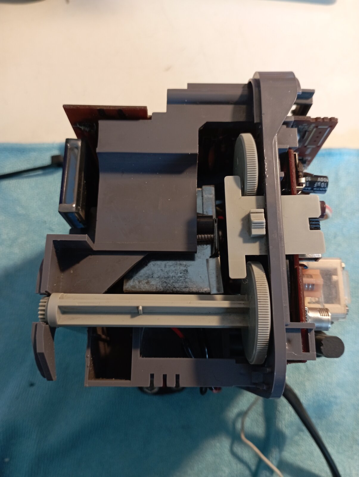

Bir de öğrenmek istediğim şunlar:
Gösterge yoksa beyaz dişli yerinde duruyorsa dişlerden birini keçeli kalem ile işaretle.
Saat yönünde durana kadar çevir işaret koyduğun dişlinin durduğu yeri işaretle.
Sonra saat yönünün tersine çevir durduğu yere gene işaret koy.
98 mhz bu işaret koyduğun yerlerin ortası oluyor.
98 mhzde istasyon yoksa yakın olan birini seç.
Ayarını bozduğun için 98 mhzde yayın yapan istasyonu bulunca orta noktada olmayacak zaten.
Onu trimerler ile oraya getireceksin.
Trimerlerden biri anten seçici devresinin frekansını ayarlıyor.
Diğeri osilatör frekansını ayarlıyor.
Şemada yerleri farklı olduğu için hangisi hangisini ayarlıyor bilmiyorum.

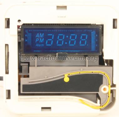

Sarı plastiğin olmama durumunu açıklamak lazım.
Dişli de yok mu yoksa sadece sarı ibre mi yok.
Bu senaryolar netleşirse daha bilimsel hareket edebiliriz.
Komple dişli de yoksa iş biraz daha zorlaşacaktır. Ancak dişli var da ibre kırık ise tam yerine gelecek şekilde 0.5mm lik bir tel dişliye yapıştırılarak ibre yapılabilir.
Eğer dişli de yoksa ayarlarımız biraz karışacaktır.
Dişli var hocam. Bende 98Mhz de yayın yapan radyoyu yakalayamıyorum. En yakın 97.80 çıkıyor.
