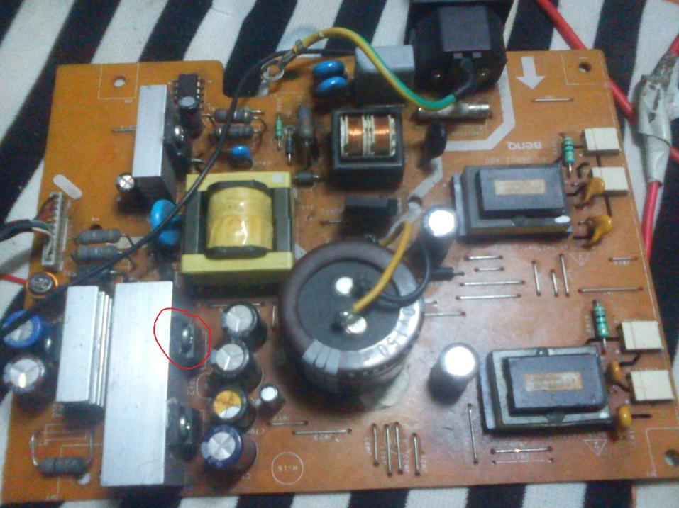

BENQ monitör arızası

işaretli mosfet'e kadar takip ettim voltaj biryerde kısılıyor önce açılıyor 2 sn görüntü var kesip 3 sn sonra tekrar 2 sn daha geliyor ondan sonra bir kaç dakiada bir gelip gidiyor hangi parçalarda sorun olabilir kondanstörlerin hepsini değiştirdim aynı değerlerde taktım

selam.
kart üzerindeki kondansatörler eskileri gibi duruyor.butip arızalarda ölçümleme ile pek bir yere varılamaz.
öncelikle değiştirmediğinizi varsayarak, tüm elektrolitik kondansatörleri ( blok hariç) değiştirmelisiniz.sağ taraf da görünen iki sürücü trafonun ayaklarını tekrar lehimden geçin.
arıza düzelmez ise bu trafoları ve sürücü entegreleri değiştirmeniz gerekebilir.kolay gelsin.
kondanstörleri 2 defa değiştirdim besleme bir kaza sonıcu tamamen uyudu şimdi başka bir power kart arıyorum yada ekranı kırık monitör

Devreyi ters cevırıp yollarını kontrol et belkıde yollarında kopukluk vardır avometren varsa tum elemanların saglamlıgını kontrol et abi bence bir yerde temesızlık var gıbı

devreyi bir elektronikciye götürdüm bu düzen tutmaz at gitsin diyor, o hani küçücük dirençler varya arka yüzdeki onlarda kavrulmuş
öyle olmasydı devre üzerindeki parçaların hepsini değiştirecektim
