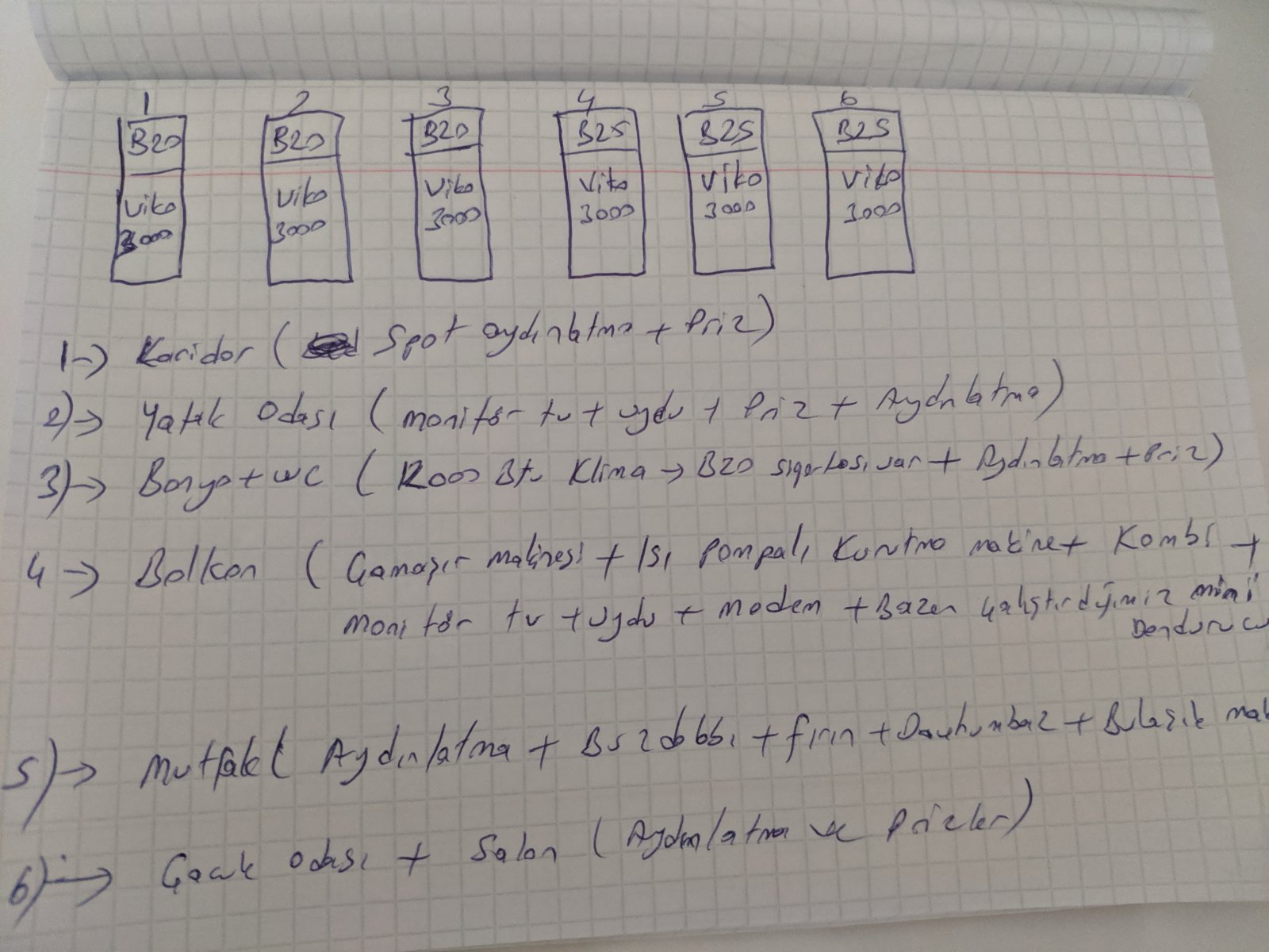

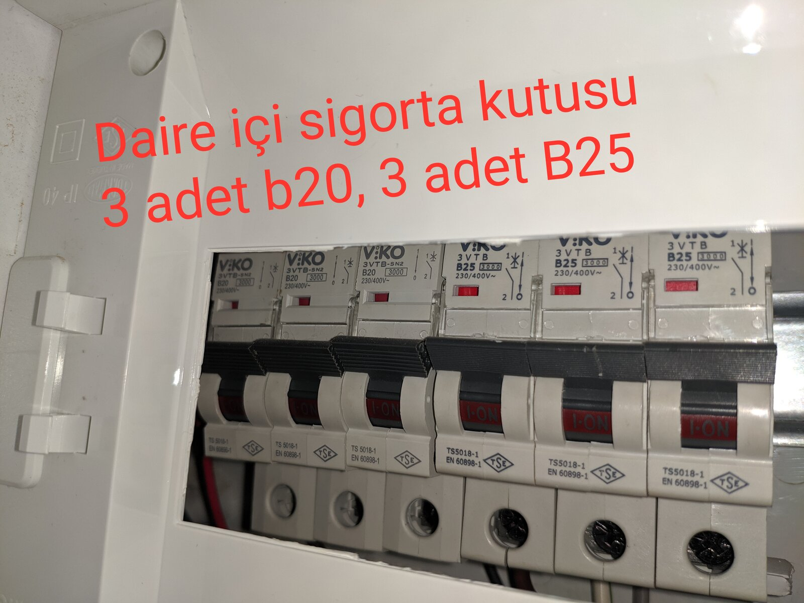

Daire içi panodaki doğru dimi ?
b20 leri 16 ile, b25 leri de 20 ilemi değiştirmeliyim
bu benim daire içi panom.
Kaçak akım rolesi
bina panosuna koymuş onuda bunla değiştim. Schneıder.Iıd 2P 40A 30Ma Si Kaçak Akım Rölesi A9R61240
