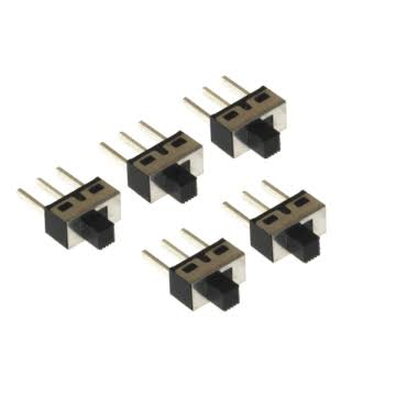

hoca devreye anahtar eklememi istedi devreden beyaz ve pembe gürültü çıkışı olarak ayrı ayrı 2 çıkış var ama amfi modülünde bir giriş var hoca düğmeyle beyaz ve pembe gürültü arasında geçiş yapılsın diyor nasıl bir buton kullanmam gerekir switch tipi bir şey mi olur .
Resimdeki gibi bir anahtar işinizi görecektir
Orta bacak amfiye gidecek. Sol ve saga beyaz ve pembe gürültü çıkışları bağlanacak.
