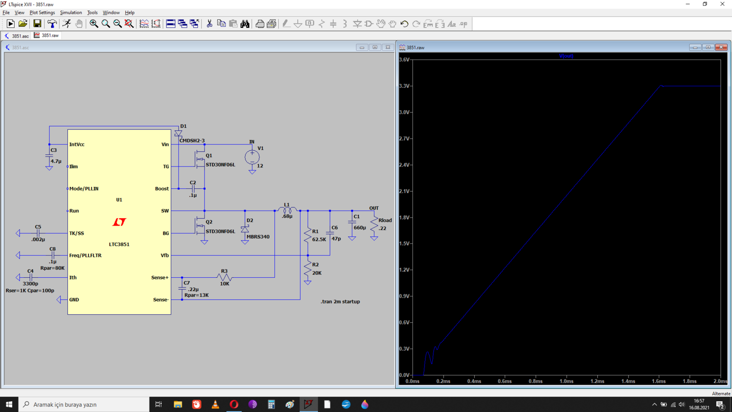

ltc3851 karaköy elektronikte var.
3.3v 15 amper uygulama dosyası ekte.
ltspice ile açılır.
  • 3851.asc
    3.3 KB · Görüntüleme: 3
düşük voltaj çıkışlı buck konverterlerde d2 tek olduğunda çok ısınır. bunu engellemek için Q2 mosfeti d2 iletime geçtiğinde tetiklenerek ters yönde kısa devre olur Yani isd akımı akar. mosfet rds direnci çok küçük olduğu için ve akımın çoğu Q2 den geçtiği için güç kaybı azalır. similasyonda buna dikkat et. q2 yi iptal edip d2 yerine 20 amper diyot bağla d2 diyotunun ısınmasını gör.
kısacası Q2 mosfetinin görevi D2 diyotunun ısınmasını engellemek ve verimi artırmaktır.
