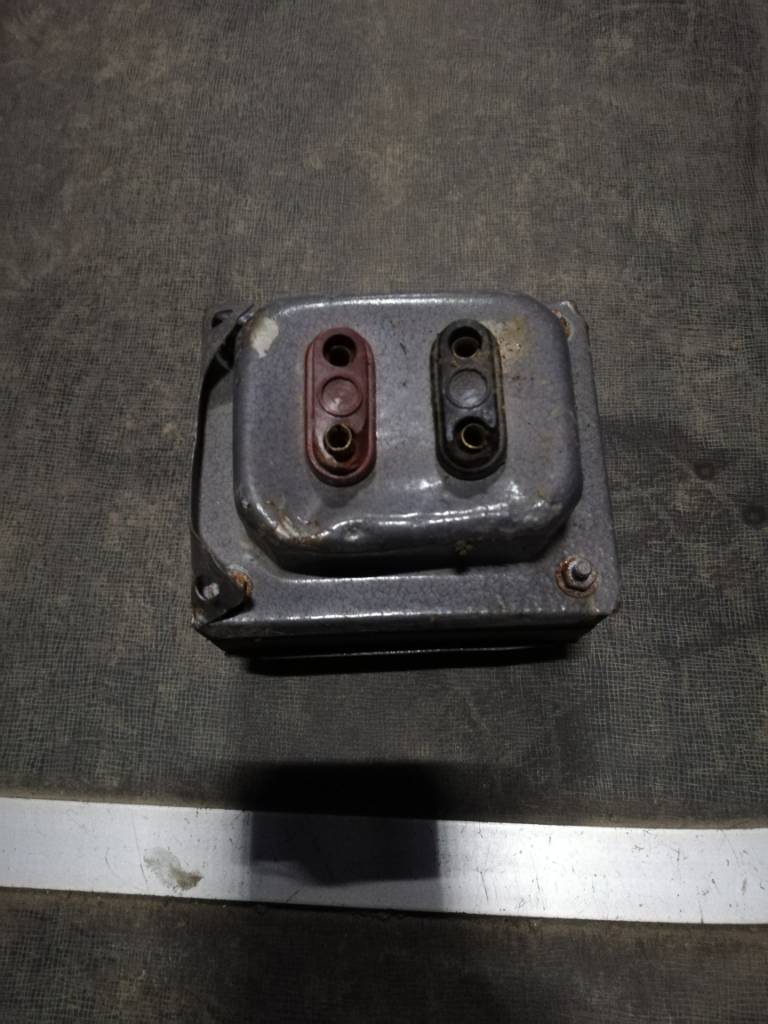

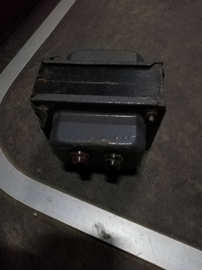

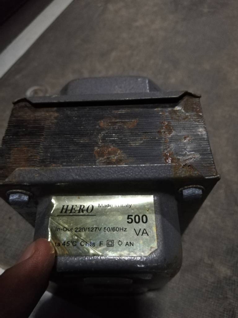

Resimdeki trafo primer 220 volt
Seconder 127 volt yazıyor 500 VA yazıyor bu ne trafosu fikri olan var mi
Fazlar arası 400V. Faz nötr arası ne
gelirse artık. Hatta 240V 'a kadar
çıkma ihtimali var.
Hatırlatayım dedim...
Simdi bu trafo neyin içimden cikmis olabilir acaba ben bunu kullanıp ayarli guc kaynağı yapabilir miyim kac amper çıkış verir onu nasıl bulacağız
Dostum bu trafo 220 volt şebeke voltajinda 110 voltluk amerikan cihazlarini calistirmak icin.
Bu trafo ile guc kaynagi yapamazsiniz uygun degil.
Elinizde 110 volt ile calisan cihaz varsa buna baglayarak calistirabilirsiniz.
Seconderi yeniden sarsam da olmaz mi
Muhteşem olur.
2x30V / 500VA + 2x15V / 30VA + 2 x 5V / 20VA
Şeklinde sararsanız, bence çok işe yarar.
Hatta 30V kısmımı kademeli sarıp regülatör
kısmında optimizasyon sağlayabilirsiniz.
