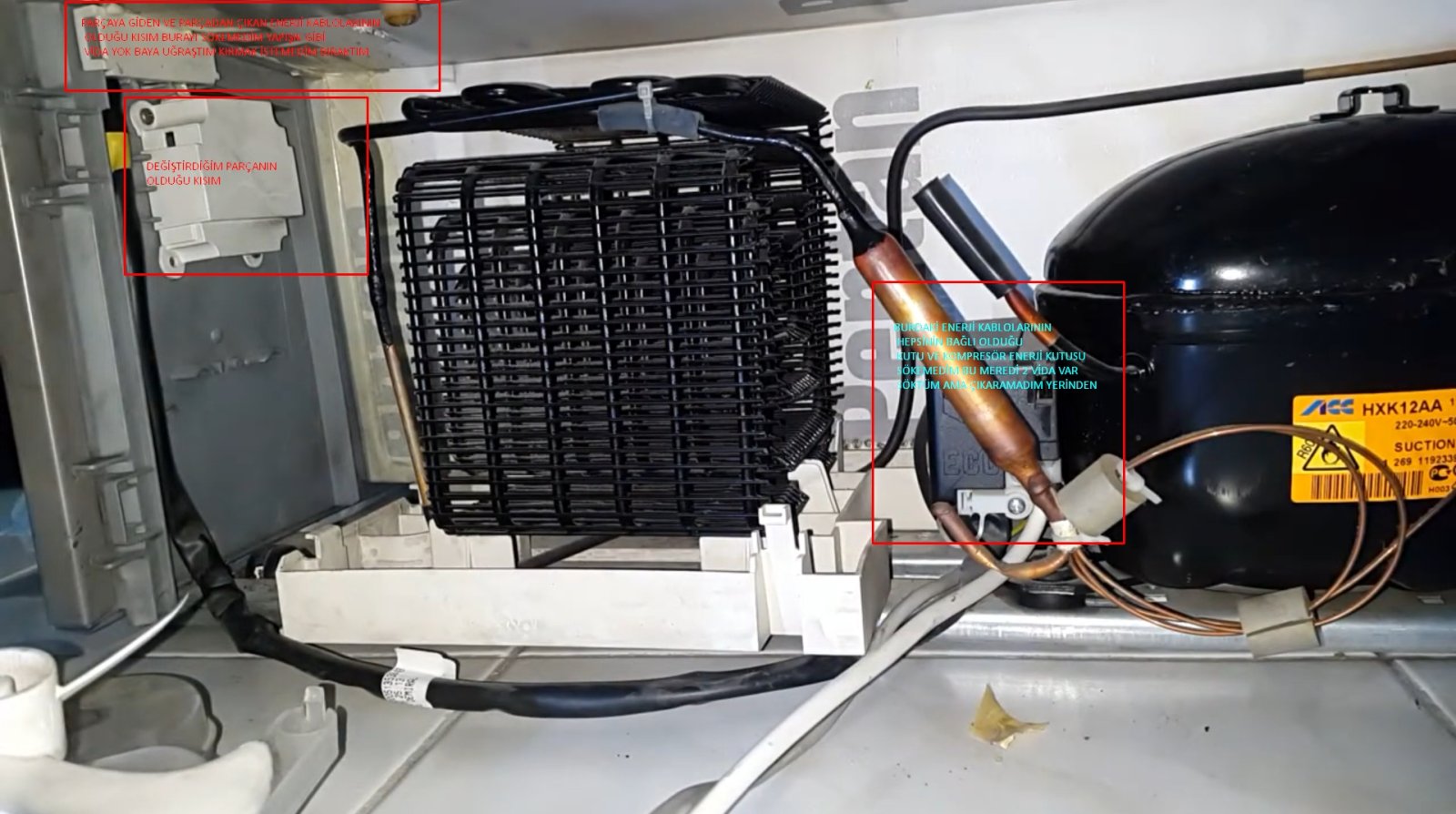

o yapışık kapağın fotosunu at görelim belki aklımıza bir şeyler gelir.
Dolap kapağını açık bırak ve alarm sesi duyup duymadığını yaz lütfen. Alarm sesi geliyorsa kapı reed rölesi veya butonu sağlamdır.
eyvallah ustam onlar sağlam test ettim kapılar açık kalınca alarm çalıyor, üst kapakta ekran var onun ışığı yanıyor alarmı ordan kapatıyorum
    93.7 KB · Görüntüleme: 10
    210.5 KB · Görüntüleme: 15
güzel insan, kompresörün oradaki yüksek ihtimal tırnaklı, orası sökülür. ama sol taraftaki için ben bir şey diyemiyorum. mekanik olarak iyi olsam da, önümde gözümün gözümün görmediği bir şey hakkında yorum yapmam hatalı olur. bu işi daha önce yapan ustaların tarifi gerekli.
Sol taraftaki beyaz kutu içinde kablo bağlantısında sorun var.
