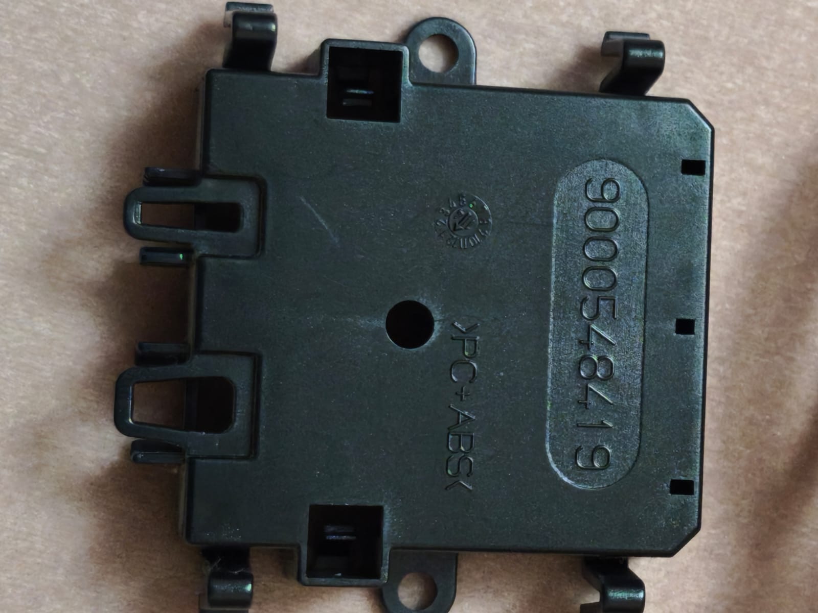

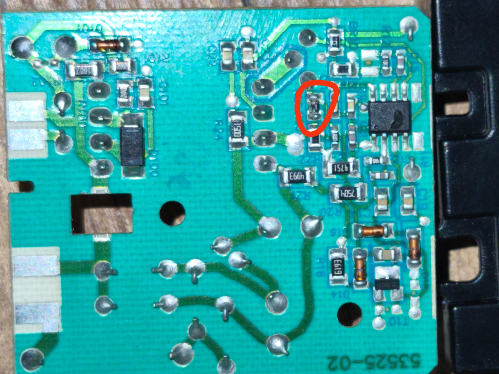

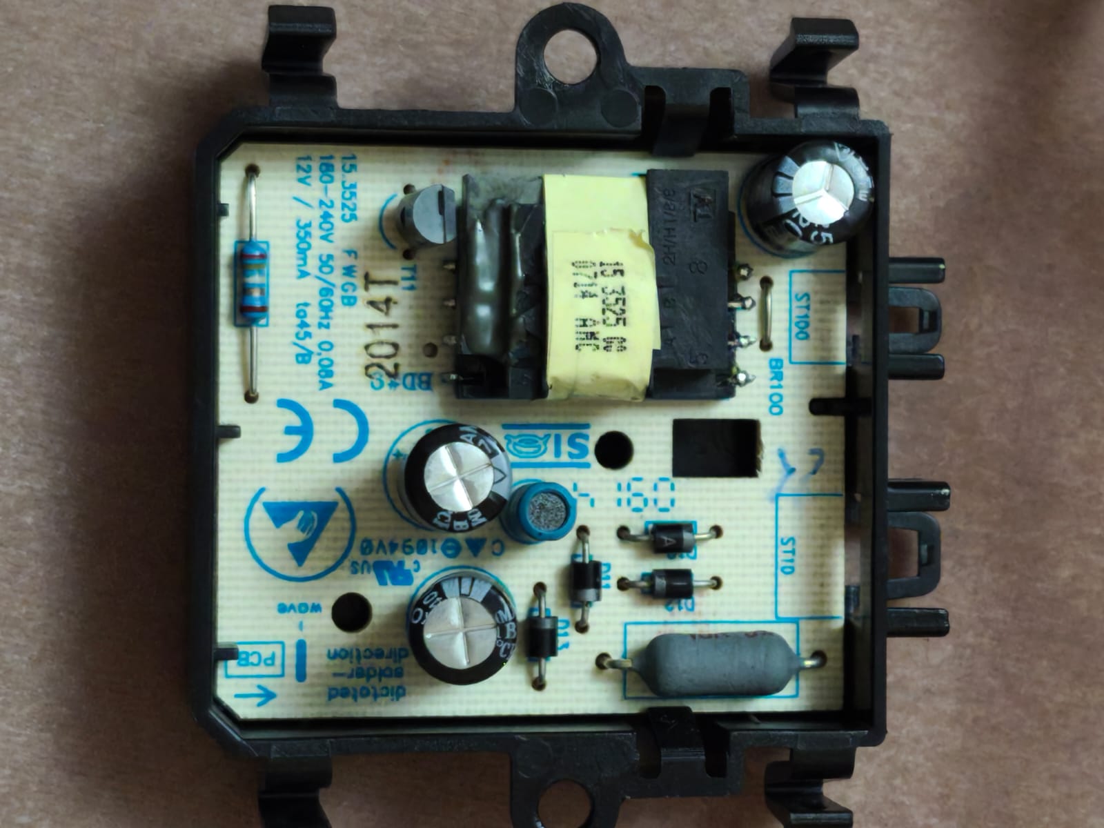

Merhabalar,

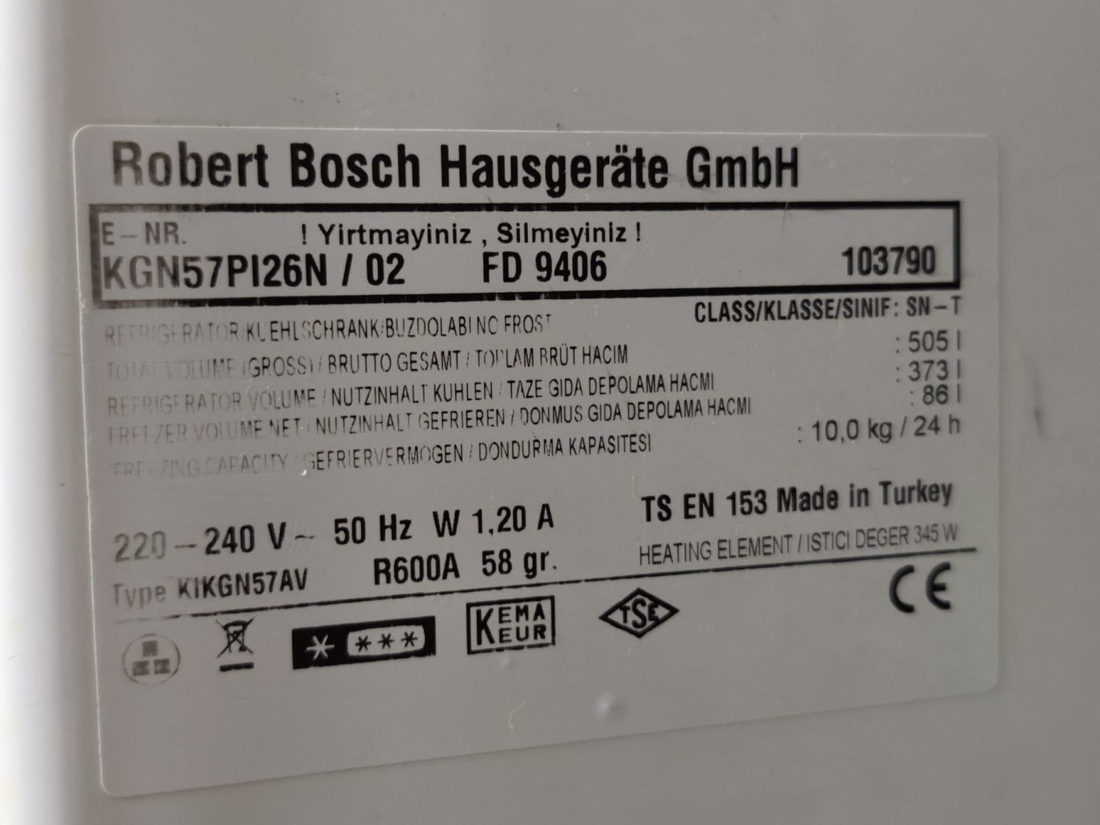

Buzdolabımın İç ledleri yanmıyor taşınırken arka kısımda led trafosuna su dökülmüş ledler sağlam, akım geliyormu diye ölçtüm akım gelmiyor iç kısma biraz araştırdım resmini attığım parça sorunlu tamir işinden çok detaylı anlamıyorum basit olanları yapabiliyorum, elimde tamir vs aletleri var
bu parçayı nasıl tamir ederim ya da edebilecek olan yardımcı olabilir mi yenisine çok para istiyor servisi
Buzdolabı da BOSCH

adaptör ile çözebilir miyim
Çıkış besleme hattının çalıştığı gerilimi, çektiği gücü bilmek lazım.
Parçayı servisten almak zorunda değilsiniz.
piyasadan temin edin.
Buzdolabından söktüğünüzün yerine yenisini takarsınız.
Güç kaynağı üstündeki teknik bilgileri ve buzdolabının marka modelini , güç kaynağı olarak arama motoruna yazın.
Çıkan sonuçlara göre güç kaynağını temin edersiniz.
Evet.
Güç kaynağındaki arıza büyük.
Yenisini alın.
Forumda beyaz eşya üzerine bilge ustalar var.
Aklıma gelen bir kaç ismi etiketleyeyim.
Size yardımcı olacaklardır.

Evde DC12V bir adaptör varsa onunla deneyebilirsiniz.
güzel insan, değerli ustalarım benden daha hızlı davrandılar. benim kart üzerinden okuduğum 12 volt 350 miliamper ama ledlerin watt gücünü göremiyorum. yine de bu şartlar altında linklerdeki ürünler denenebilir.
https://www.hepsiburada.com/dora-le...r-mini-adaptor-12-volt-350ma-pm-HBC000026SZSN
https://www.doraled.com/urun/1-3x1-watt-led-driver-mini-adaptor-12-volt-350ma-3
https://www.elektrikdeposu.com/urun/adaptor-mervesan-led-surucu-driver-msd-350-2-12v-350ma
bilgi ve el becerisine sahip değilseniz lütfen yardım alınız. sonuçta 220 volt ac elektrik girilecek, ve 12 volt dc akım artı ve eksi olarak bağlanacak. doğru ve güvenli bağlantı ve izolasyon şart.
cevaplayan ve yardımcı olan tüm arkadaşlara selam olsun, bulunduğum ilde malesef onurlu pek usta yok işi düzgün yapma derdinden çok ne kadar çok para koparırım derdinde olduklarından birçok işimi kendim çözmeye çalışıyorum çok sağolun var olun
Kartın üzerinde 12 volt 350 mA ibaresi var. Bu bilgiler çerçevesinde 350 mA lik bir sürücü ile denenebilir.
İlk başta akım sınırlamalı bir güç kaynağı ile voltaj verip test etmekte fayda var.
Tabi bu tavsiyeler muadil bir ürün için. Elbette orjinal ürün tavsiye ederiz ancak muadil düşünürken eldeki ledlerden de olmak var. Bunu bilmeniz lazım.
