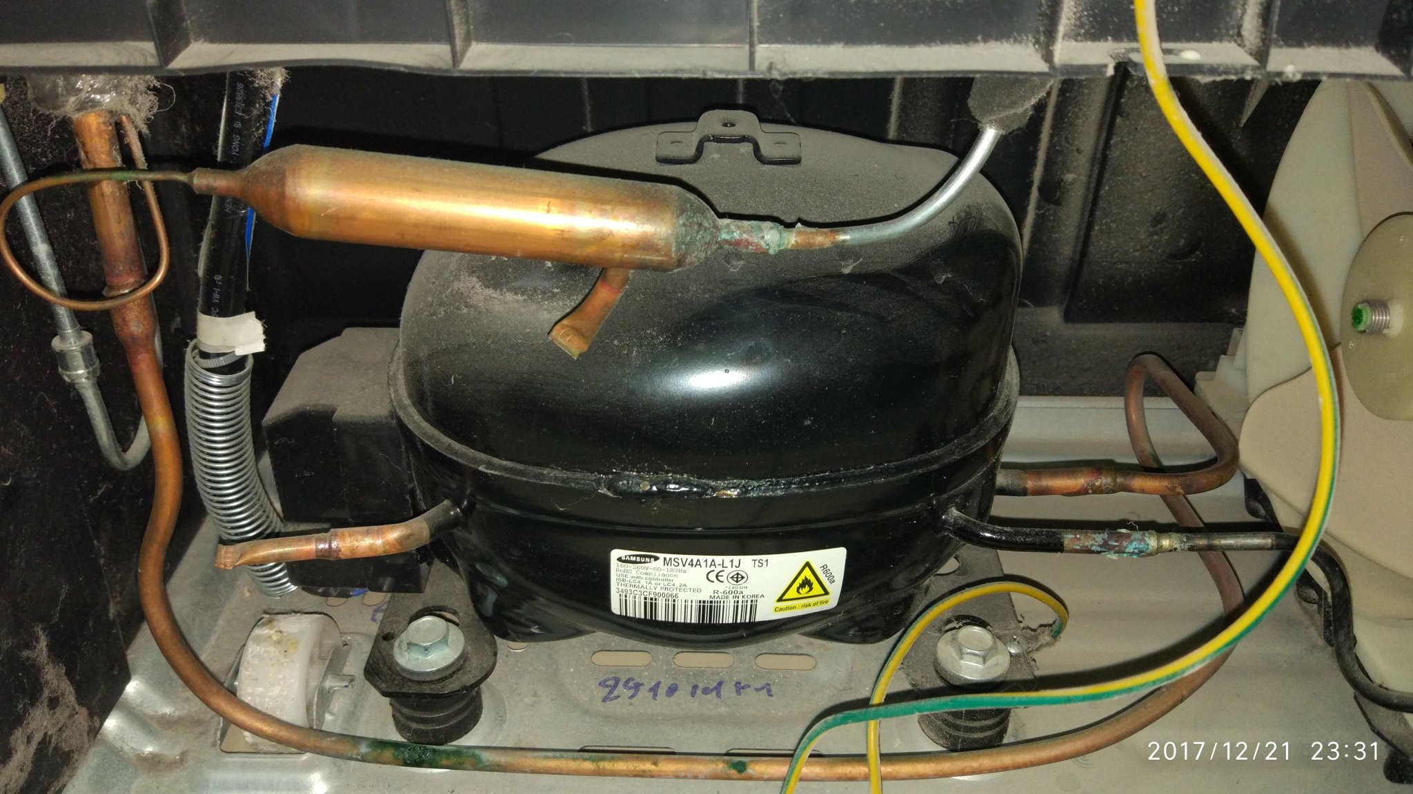

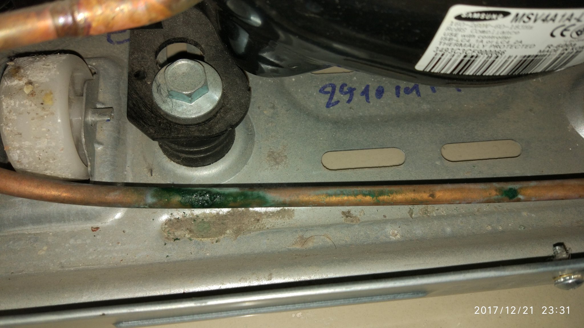

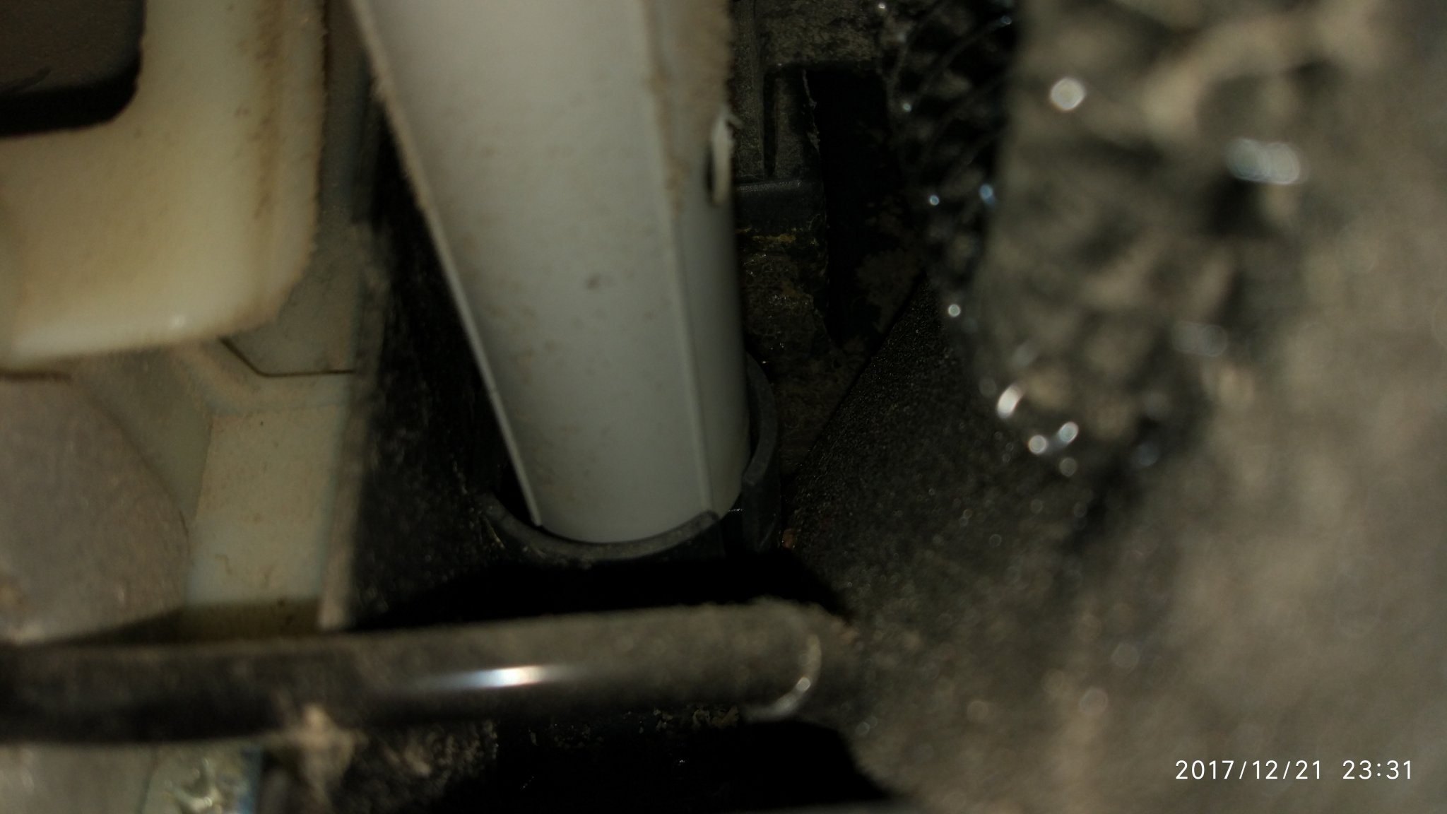

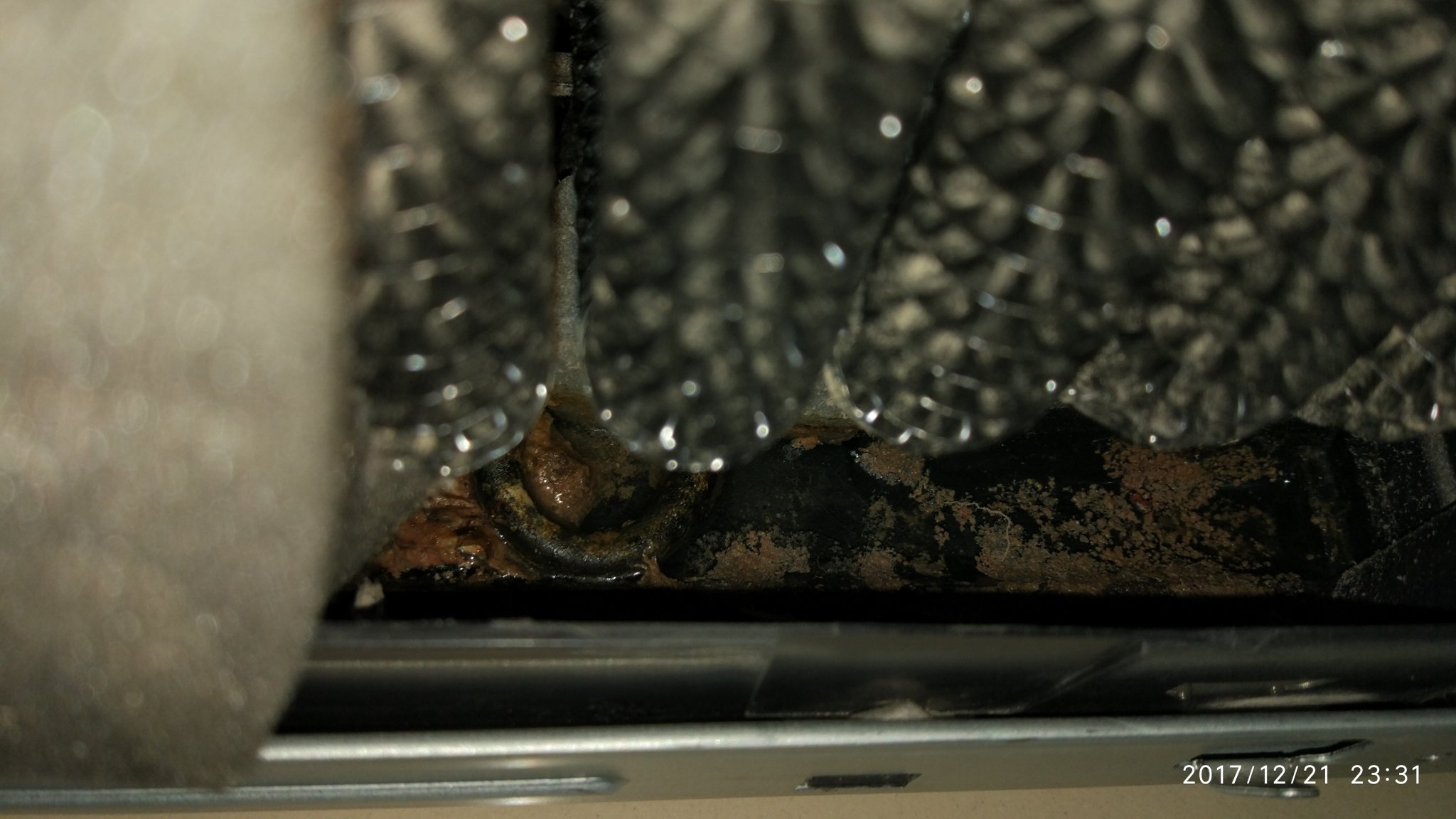

Arkadaşlar sürekli kaçak akım atıyor, kaldırınca bazen hemen tekrar atıyor. Her şeyi kontrol ettim. Sonunda buzdolabının arka kapağını açtım. İçine baya toz çekmişti onları süpürge ile aldım. Bsxı bakır borularda oksitlenme var. Sorun dolapta mi bilmiyorum. Fotoğrafları atıyorum. Bakıp fikir verebilir misiniz?
Sorunun buzdolabinda olduğundan eminseniz arkasındaki kompresörün klemens kutusunu açın ve hava tutup kurulayin..kapattıktan sonra kapak etrafına ince silikon çekin.resimlerden kimse birşey anlamaz..buzdolaplarinda genelde arkasinda oluşan buharciklar zamanla damla damla seklinde birikip aşağı motor kismina doğru süzülüp terleme yapıyor.sizde bu tarz bir sorun olabilir.
