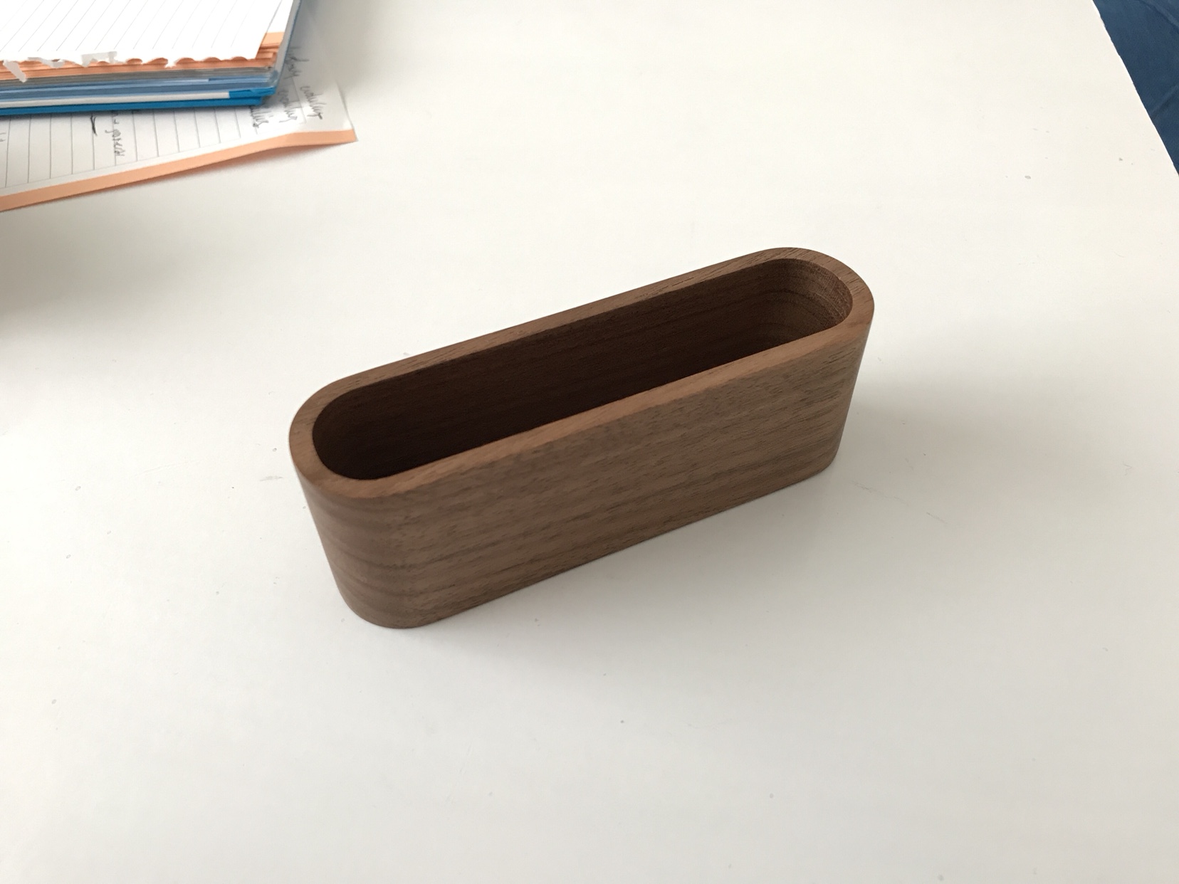

Şimdi nasıl yapılıyor bilmiyorum. Gıyabında konuşmayayım. Ama dediğim gibi ben seri iş yapıyorum. Günde 1 parça iş yapmıyorum. 3sn ye bağlıyorum mengeneye... 40 yılın başında iş yapacaksanız veya fire imkanınız varsa banta bile gerek yok.(bant tehlikedir bazen bir atar fırlatır malzemeyi. Siz süpürge tutayım derken fırlar gözünüze) Vidalayın geçin.
Bitmiş hali.. bunu bantlayarak yapmaya kalksan...
