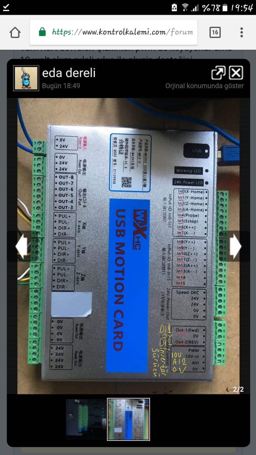

Cnc router - spindle sürücüsünü kontrol kartına bağlama hk.
spindle sürücünün kitapçığı var mı? yada model marka nedir?

bu bağlantı usb kart ile spindle sürücü arası
yazdığım parametreyi de sürücü üzerinden ayarlamanız lazım bunları yaptığınızda mach3 üzerinden confing》port&pins》spindle den pwm yi seçmeniz freq=100 yada 1000 idi. Aynı sayfada m3= output1 ve m4= output2 atamanız gerek sonra bu outputlara da output sekmesinden output1 için 1 e 0
output2 için 1 e 1 yapıp
mdi satırına m3 s500 yazdığınızda spindle sağa 500 devir ile dönmesi gerekir

Teşekkür ederim. Neden AI1 değilde AI2 ye bağlıyoruz?
aı1 0v-10v ve 4ma-20ma seçeneği var aı2 sadece 0v-10v biraz daha az uğraş aı1 de parametreden 0v-10v ayarlanırsa olur.
Mach 3 te pwm girişi boş mu kalacak? Mach3 üzerinden hareket veremedim sürücü run dediğimde sürücü üzerinden çalıştırabiliyorum ancak.
Spindle sürücü üzerinden parametre ayarlarını yaptınız mı? Pwm sinyal ile sürmek için parametre ayarını değiştirmeniz gereklidir. Ürünleri şahin rulmandan aldınız heralde telefonla paremetre ayarını nasıl yapacağınızı tarif ederler.
