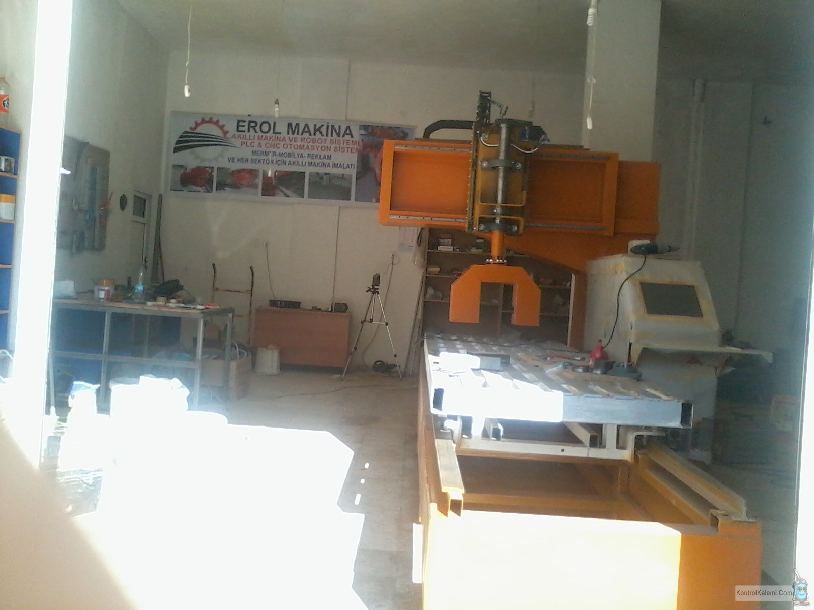

kullandığım plc dvp28
kullandığım motorlar servo step
makina mermer kesme makinası
x > y0 vagom sol sağ
y > y2 köprü ileri geri
z > y4 aşağı yukarı
a > y6 kesme testeresinin ve motorun bağlı olduğu dikey mil sağa ve sola açı değiştiriyor yanı testere hangi istikamet doğrultusunda keseceğini ayarlıyor
resimde görüldüğü gibi
(DPPMR) komutunda
örnek 1
y0 ve y1 ile interpolasyon yaptığımızda
s1 0 değerini veriğimizde s2 ye 210000 değerini verdiğimizde y6 cıkısına ddrva ile -3350 değerini veriyorum
örnek 2
s2 değerine 210000 değeri s1 re 0 değeri veriğimizde y6 cıkısına ddrva ile -7000 değerini veriyorum
örnek 3
s1 ve s2 ye eşit olarak 105000 değerini veriyorum 76 cıkısına ddrva ile -5175 değerini veriyorum
yukardaki üç örnekte sorun yok yani y6 çıkışı DPPMR interpolasyon komutunda verilen istikamette aynı doğrultuda oluyor
fakat
örnek 1
örnek 2
örnek 3 aralarındaki değerleri y6 yı (DPPMR) nin gidiş doğrultuusunda paralel yapamıyorum
bu konuda tecrubeli arkadaşlardan yardım lütfen
Merhaba,
A-açılı kafanın X-Y eksen interpolasyonuna bağlı olarak dönmesi ise burada kastedilen DVP kontrolör içerisinde böyle bir fonksiyon mevcut değildir.
İyi çalışmalar.
imdat bey ingnize tesekkurler
bu işlemi yapabilecek plc modeli öneriniz olurmu delta gurubunda veya başka gurupta
saygılar
zannedersem tangant knife uygulaması istiyorsunuz.
Açının tanjantını alacaksınız, mach3 bunu otomatik yapıyor. Veya tanjant cetvelini indirin açıya göre kafayı çevirin.
