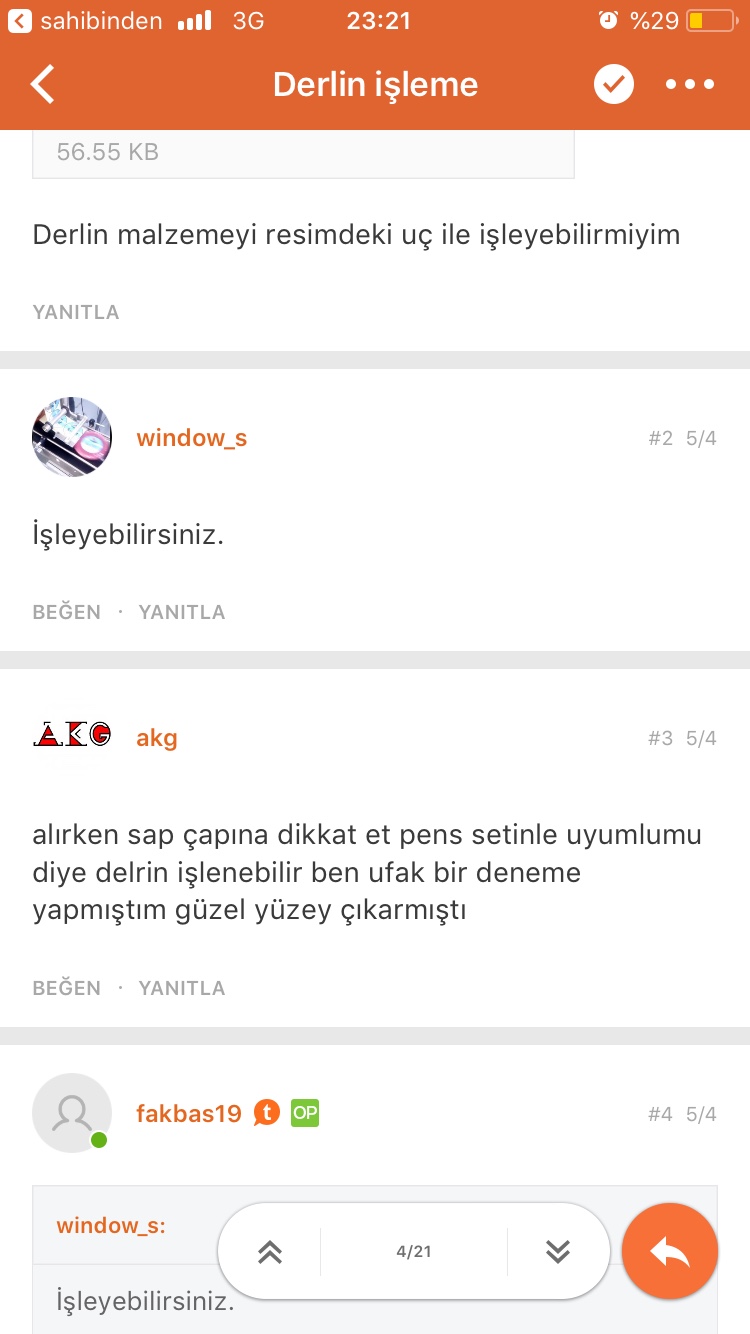

Ya bu adamlar yalancı ya sen
Ben bu formu 2 senedir takip ediyorum seninde tecrübeli olduğunu gayet iyi biliyorum onun için sana üstad diye hitap ediyorum farkındaysan sen diyonki olmaz ama niye olmaz adam nette yapmış CNC rayı olarak kullanmamış ama lineer hareketi Derlinden alan baya kişi var.Niyesini söylemiyon hayalini rüyasını söylüyon.
İlk mesajınızda ki resmini attınığınız uç ile delrin işleyebilirsiniz. Bu delrinde yapacağınız cnc kızağı ile 1 yada 2 ay düzgün iş alırsınız. Kestamit var delrine göre mekanik kuvveti daha fazla yüzeyi daha kaygan onu deneyin ama bir metal gibi olmaz bu malzemeler metale göre daha çabuk aşınır. Yine de yapmak isterseniz mühendis plastikleri diye aratın
