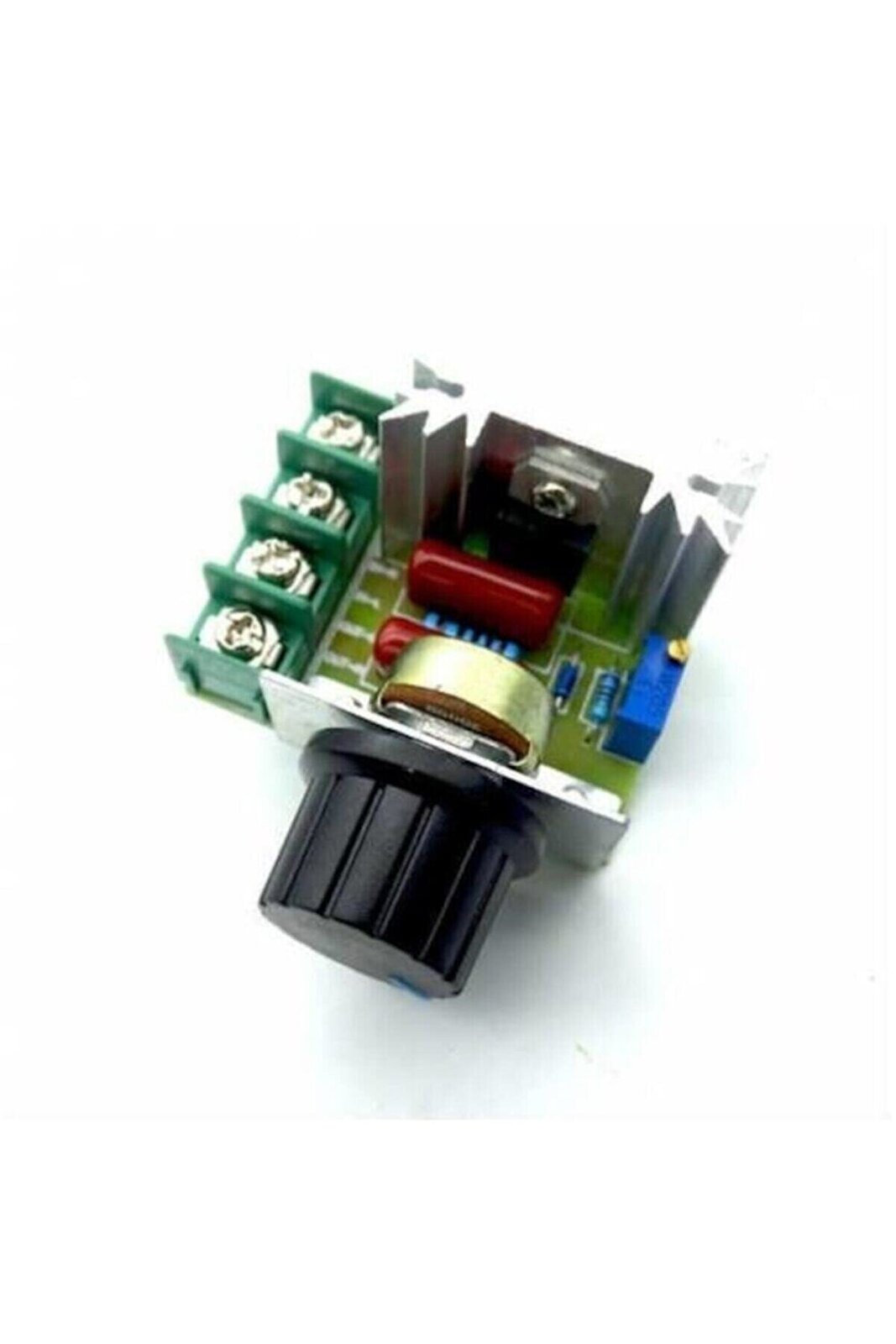

Merhaba kolay gelsin. 300 vdc motorum var basit bir şekilde devir ayarı kontrolü yapmak istedim. Elimde fotodaki dimmer den vardı bende çıkışını köprüyle doğrultup bir tane kondansatör ekleyerek motora bağladım. Çalışmasına çalışıyor ayarlama da yapabiliyorum ancak motorda üst devirlere doğru titrek bir çalışma oluyor. Bu titreme hem sesle hemde gözle fark edilebiliyor. Bunu nasıl çözebilirim kondansatör değeri 150uf..

Dimmer faz kiyici. Titreme bu dimmer ile temiz dc elde edilemediği anlamına gelir. Mantıken çıkış kapasitorunu arttırmak faydalı olur düşüncesindeyim.
Ama denemedim. Sadece fikir.
Serkan ustam kondansatör kapasitesinin yetmeme ihtimali aklıma geldi ama dimmeri aradan çıkarıp direk şebeke gerilimini köprü ile doğrultup aynı kondansatör ile motora bağladığımda son devirde pürüssüz bir şekilde dönüyor o yüzden kondansatör konusunu elemiştim. Kapasiteyi yükseltip tekrar deneme yapayım.
Söyle söyleyeyim,
Dimmer olmadan şebekeye başladığımızda sinüs sinyali kapasitorun yeteri kadar sarj olmasını sağlıyor.
Araya dimmer girdiğinde sinüs sinyali kirpildigi için ortaya bozuk bir sinyal şekli cikiyor. Kirpilmis sinyalde dik şekilde inişler var. Bu inişleri cikistaki kapasitor desteklemiyor ise motorda darbeli çalışma yada ses duyulması normal.
Deneme için eklenecek yada büyütülecek kapasitor sonucu nazil etkilediği görülür.
Kolay gelsin.

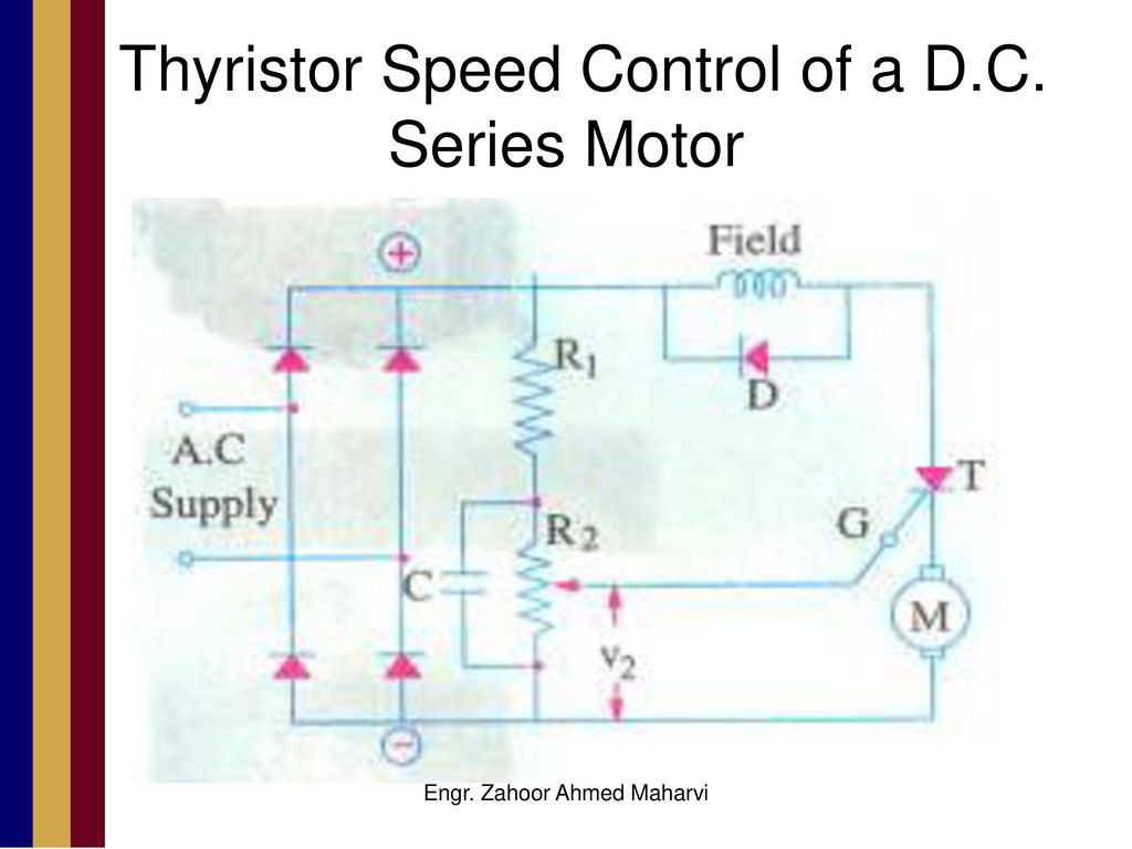

DC motor uygulamalarinda tristorlu kiyici kullanilir ve yapilari dimmerdan biraz farklidir.
Tetikleme acisini EMF degerine gore belirleyerek regulasyon da yapar.
Ekli dosyayı görüntüle 91648

Ayrıca bir tane de proxxon gravür taşlamam var her devirde gayet pürüssüz bir şekilde dönüyor. Bu konuyu açtıktan sonra proxxon u söküp devresine bir bakayım dedim. Bildiğimiz dimmer devresi sadece triyak olarak BTB16, kondansatör olarak ta kutupsuz 220nf. kullanmış. Bendeki kartın üzerinde ise BTA24 var. Kondansatörü ayırıyorum devir düşüyor ve titreşim azalıyor (maksimum devirde). Elimde yüksek voltaj kondansatör olmadığı için kapasiteyi yükselterek deneme yapamadım şimdilik.

Kondansatoru sok ve motor uclarina semasini verdigim devredeki gibi bir ters diyod baglamayi dene.
Dediğiniz gibi kondansatör olmadan motor kutuplarına ters diyot bağladım ve titreşim tamamen kesildi ancak kondansatörü eklediğimde yine oluyor.
Motorlar da emk olayı mı var? Diyotun buradaki görevi nedir pwm ile de sürülmüyor diyotun manasını anlayamadım.
