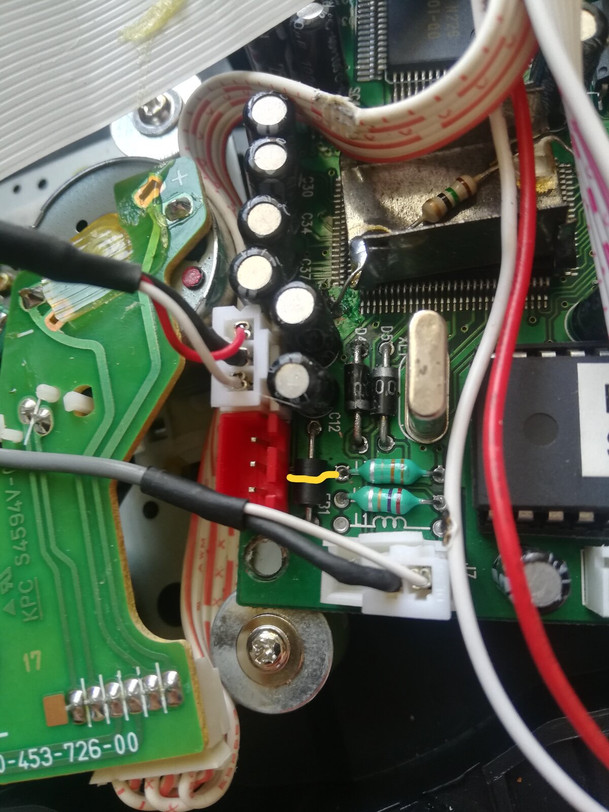

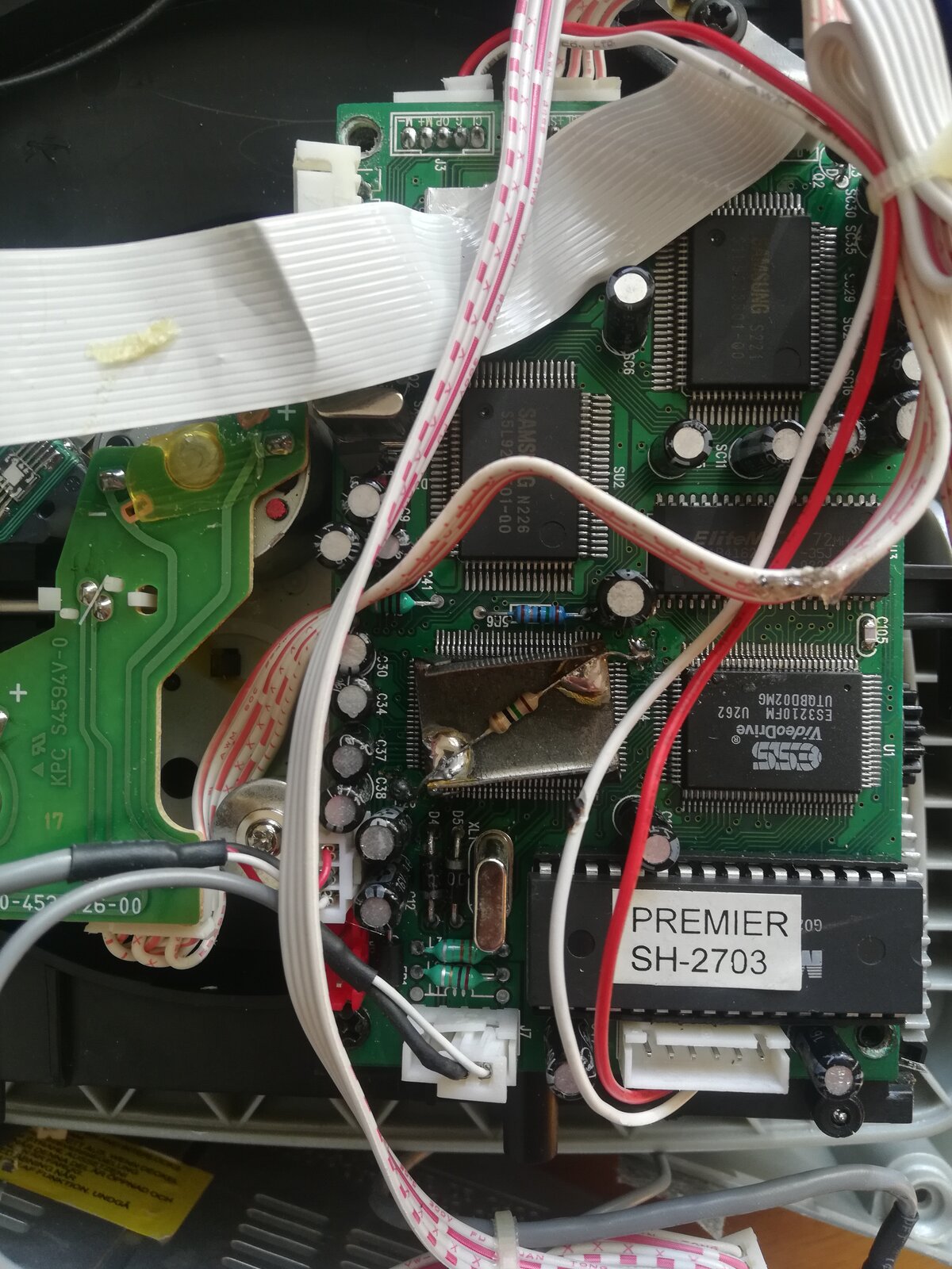

Yeni multimetre ile elimdeki sorunlu cihazlara bakmaya çalışıyorum.
Kasetçalar,radyo,cd çalar bir mini teypte kaset ve radyoya kademe dügmesini aldıgımda sorunsuz.Fakat kademe dügmesini cd'ye aldıgımda yüksek sesli bir parazit sesi cıkıyor cd çaların müzigini bastırıyor.

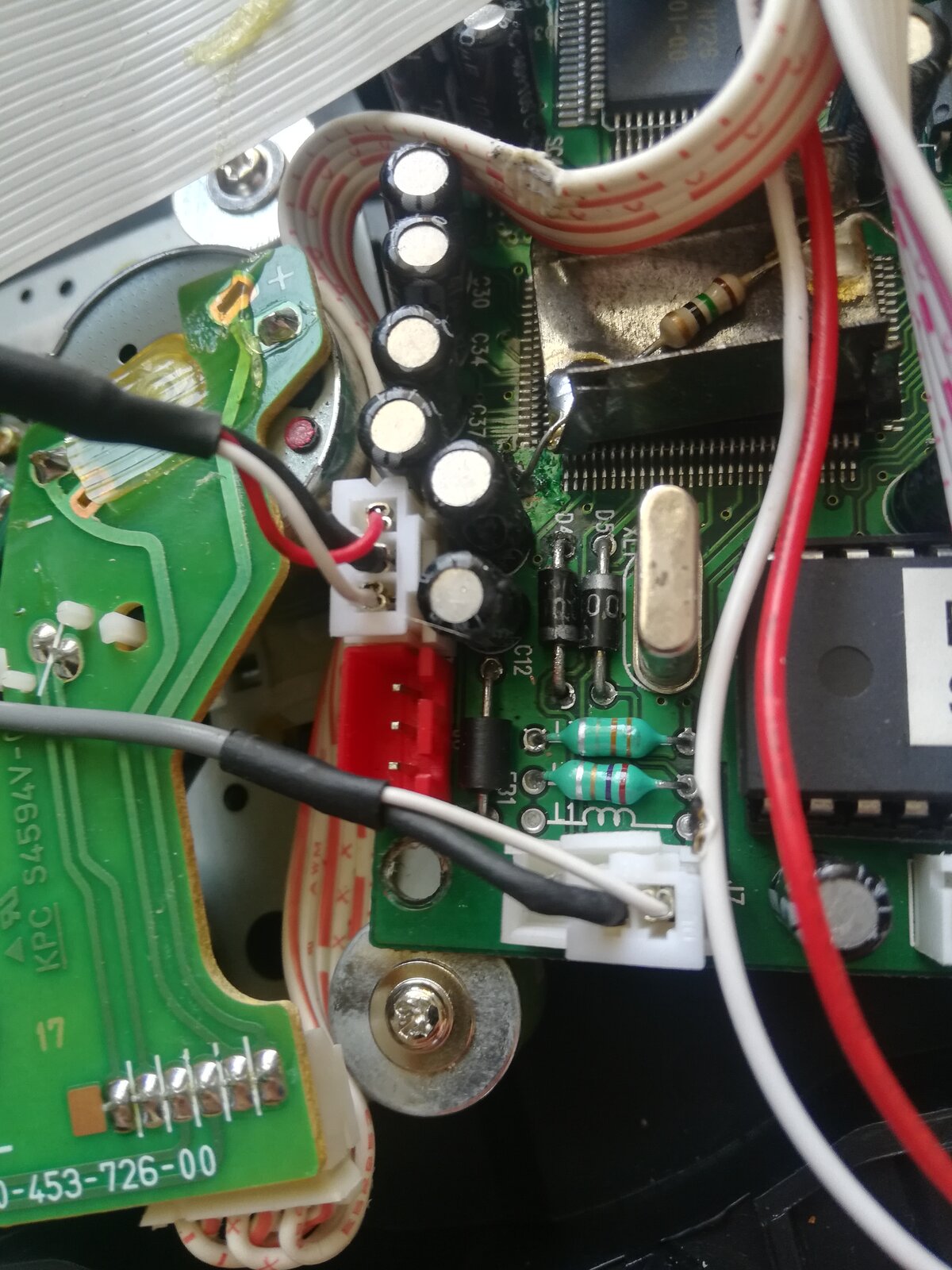

Herneyse,devre elemanlarını ölçerken diyotlardan bir tanesin cd kartı üzerinde deger verip kırmızı ışık uyarısı ve kısa devre sesi yaptı.
Buzzerda baktıgımda da kırmızı ışık uyarısı veriyor degerde mevcut.
Defalarca kontrol ettim.
Hemen yanında ki diyot yapmadı.
Devreden zoraki diyotu cıkarttım ve ölçtüm bu defa voltaj degeri aldım ve yeşil ışık yakarak çalıştıgı onayını verdi multimetre.
Geri taktım devreye yine ölçtüm ve yine arızalı dedi :)
Trajikomik bir durum.
Sökmesi takması eziyet,yeri dar ve havyam incecik uçlu degil.
Diyotlarda bu durumun izahı nedir ve sizce arızalı mı degil mi diyot?
Ve bu bahsettigim şiddetli parazit sesine sebep olan diyot mudur?
D+ kodlu diyot.
Dostlar,bu sarı ile işaretledigim diyot mudur yada nedir acaba?

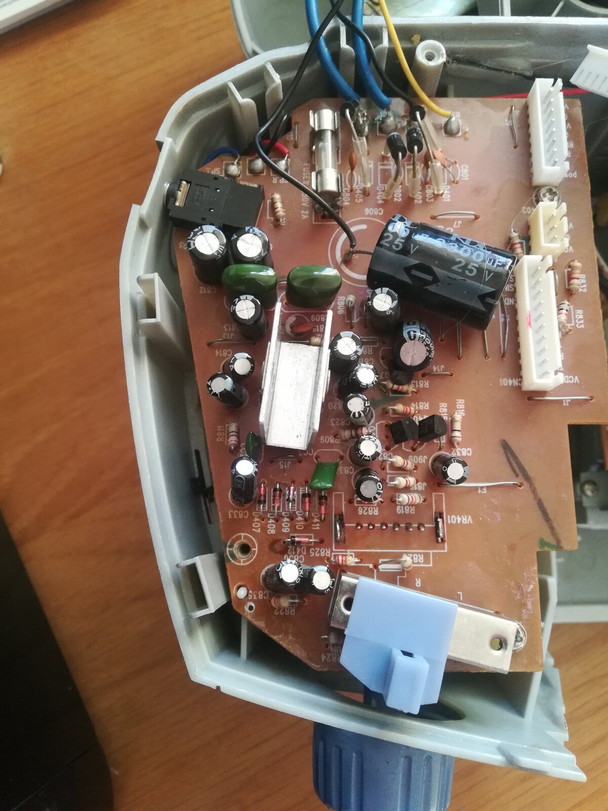

Ses düğmesinde ayaklarında sorun vardı hallettim geriye sadece cd'de iken gelen yüksek tuhaf ses kaldı.
Ses süğmesinin oldugu kartın fotosunuda ekliyorum.Dirençleri,diyotları kontrol ettim saglam hepsi.Sadece kondansatörleri kontrol etmedim ancak hepsi temiz,şişme,patlama vs yok görünüşte.
Multimetre ile onlarıda kontrol etmek gerekir mi,parazite bunlardan biri sebep olabilir mi?

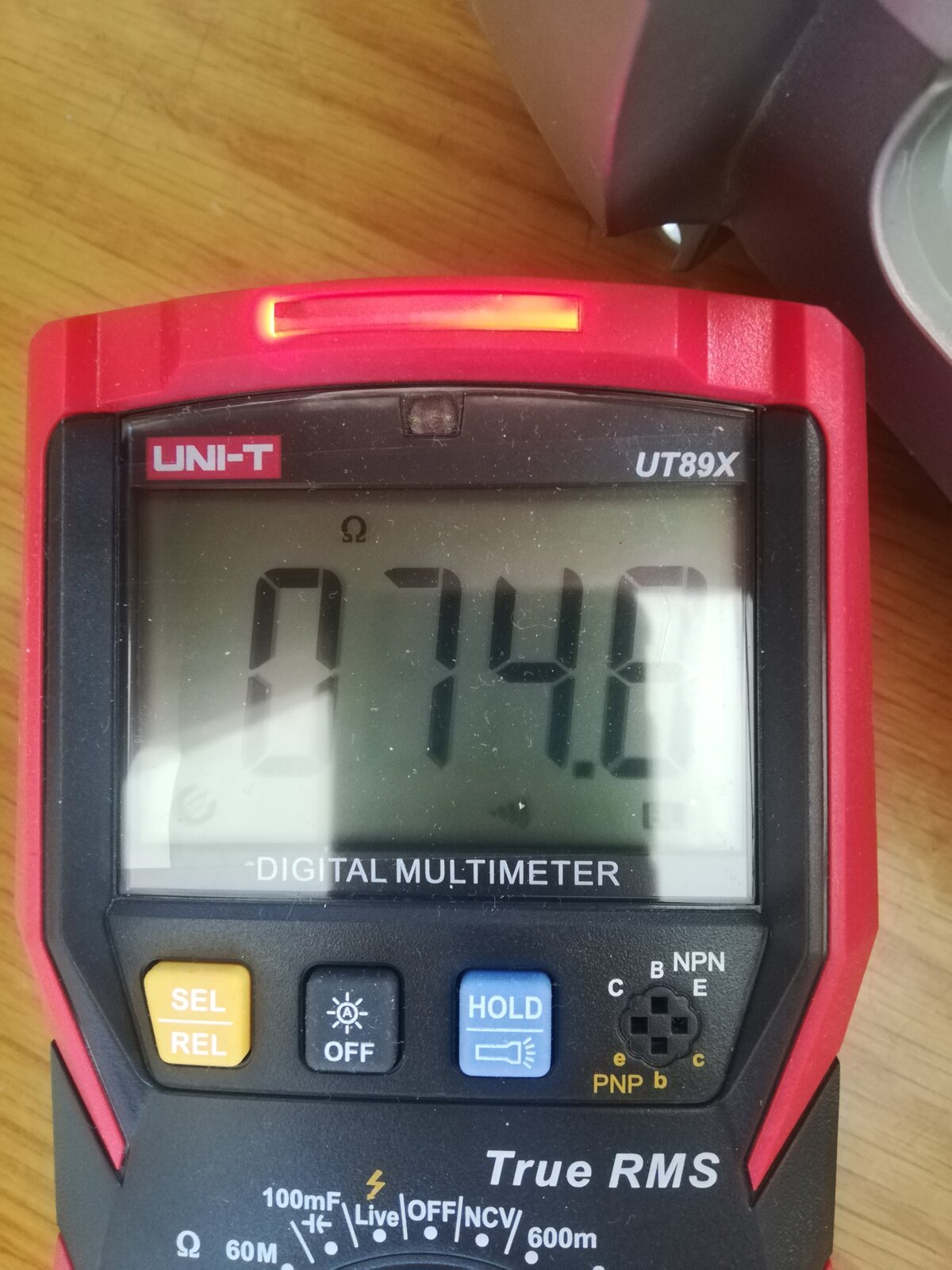

74 ohm sanırım değer kısa devre değil, devre üzerindeki diğer elemanların bağlantılarından dolayı ohm değeri değişebilir. parazit sesi nasıl bir ses duymak lazım. Belki CD/radyo değişimini yapan anahtarda sıkıntı vardır.
Diyot multimetrenin kullanma kılavuzundaki kartta kırmızı ışık uyarısı veriyorsa arızalıdır diyor.
Devre üzerinde yapıyor.Ancak devreden söküp ölçtügümde gayet normal.
Parazit sesi çok keskin ve yüksek oluyor.
Tam tarif edemiyorum ancak amfiye mikrofon jacı takarken tam takmadan dokunduruldugunda cıkan parazit sesinden daha şiddetli ve keskin.Anahtarın içerisini sprey devre temizleyici ile temizledim.
Radyo ve kasette ses yapmıyor,cd'ye alınca yavasca baslayıp birkaç saniyede yükseliyor.
Ölçü aletinizin proplarını kısadevre edip,
ekranda yazan değeri bir yere not edin.
Sonra bu FB1 yazan elemanı yeniden ölçün.
Yeni okunan değer ile önce yazılan değer
farkı gerçek değer olacaktır.
Ferit Beat; içi delik ferit halka içine bakır
tel geçirilmiştir.
O eleman diyot değildir.
Diyot arızalı değil. CD kısmının şasesi sıkıntılı olabilir
Şasi kısmı hangisidir acaba,sorması ayıp :)
tel geçirilmiştir.
Buzzer kademesine multimetreyi alıp bu parçayı ölçtügümde kısa devre sesi sürekli veriyor ve bazı cok farklı degerler cıkıyor ve tamamı sıfır oluyor bir iki saniye sonra.
Yani sabit bir deger olmuyor.
Multimetremde buzzer kısa devre kademesinde herhangi bir deger olmuyor ayrıca.

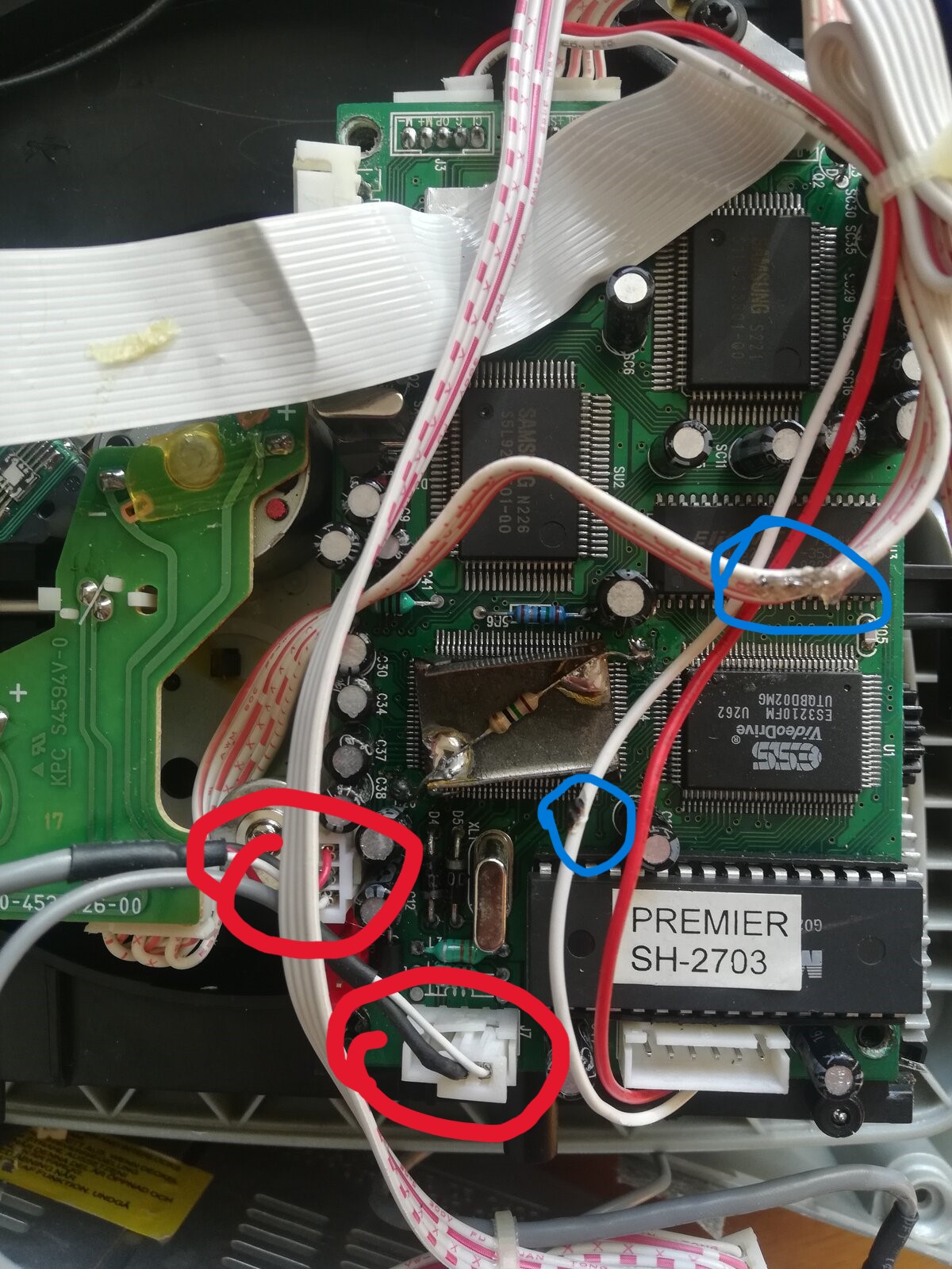

Mavi ile işaretlediğim kablolarda temassızlık vesaire olmasin izole et ki daha büyük sorunlara yol açmasin, kırmızı ile işaretlediğim 3lü kablolar muhtamelen CD kısmının ses sinyallerinin, sesi yükselten ve ayarlayan ana karta iletildiği kablolar olabilir(tahmin), CD çalar çalışırken kablolari biraz oynatmanizi tavsiye ederim, temassizlik sorunu var ise parazit sesinde değişmeler olur diye düşünüyorum.
    414.2 KB · Görüntüleme: 140
O işaretlediginiz kablo üzerlerindeki hasarlar bu diyotu sökerken yeni oldu.
Ama silikon ile yalıttım.
Dediginiz kablo ise cihazın ön panelindeki karttan gelip radyonun oldugu karta gidiyor.
Üzeri erimiş olan işaretlediginiz kablo cd optik okuyucu bölümündeki motor devresinden fotodaki karta giriyor.
Orada ki kabloların hepsini oynatıp deneyeyim cok mümkün olmayacak ama.
Çünkü soketleri takınca içiçe oluyor alan.
