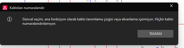

Merhaba E PLAN a yeni başladım kablo numarası atamak istiyorum lakin kablo tanılama çizgisi veya ekran içermiyor diye bir uyarıyla karşılaşıyorum.Nasıl çözebilirim ?
Seçmiş olduğunuz sayfada yada projede kablo bulamadığı için bu hatayı veriyor.
Siz sahaya giden kabloları mı yoksa pano içindeki kumanda kablolarını (bağlantı) mı numaralandırmak istiyorsunuz
pano içindeki kablolar numaralandırmak istiyoruz
İlk başta biraz karışık gelebilir. Proje>Bağlantılar> Tanımlama noktalarını yerleştir. çıkan menüde nasıl numaralandırma yapmak istediğinizi seçeceksiniz. Ayarları yapacaksınız. Tamam dedikten sonra bağlantıların üzerinde ???? işaretleri belirlenecek. Tekrar Proje>Bağlantılar>Adlandır tamam demeniz gerekiyor
evet söylediğiniz gibi oldu numaralandırabildik çok tesekkürler fakat beslemelerede numara atadı oralar beslemenin kendi isimlerini atamalarını istesem (L1) gibi onu nasıl yapabilirim
