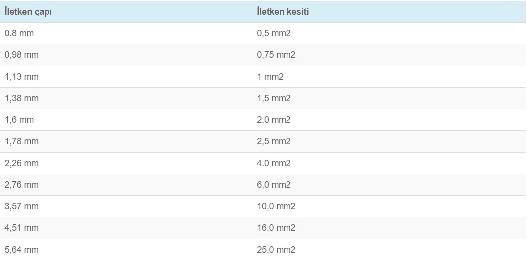

Benim bildiğim cancan meyvelerin suyunu sıkmaya yarıyor. Bizim meslektede kumpas ve şerit metre rahatlıkla kullanılabilir ki. Kablo çok nasılsa, canın sıkıldıkça kumpasla kabloların kesitini ölçersin, metreyle de bazılarının boyunun ölçüsünü alırsın.
Tam O...... ustamın feyz alacağı bir mesaj olmuş.
Sn. @morbeyaz
Kumpasta ölçtüğünüz değer kablonun çapı oluyor. Biz kablolarda çaptan değil kesitten söz ederiz. Çaptan kesiti S=π*r² veya (π/4)*R² formülleri ile bulabilirsiniz. Yanlış biliyorsanız düzeltin diye yazıyorum. Doğru biliyorduysanız da bilmeyenlere faydası olur.
Aşağıdaki tablo kullanılarak hesaplamayla uğraşmadan doğrudan çaptan kesite geçiş yapılabilir.
Sn. @morbeyaz
Kumpasta ölçtüğünüz değer kablonun çapı oluyor. Biz kablolarda çaptan değil kesitten söz ederiz. Çaptan kesiti S=π r² veya π/4*R formülleri ile bulabilirsiniz. Yanlış biliyorsanız düzeltin diye yazıyorum. Doğru biliyorduysanız da bilmeyenlere faydası olur.
Ekli dosyayı görüntüle 101698
Çaptan düşünce kesitte düşüyor mu yoksa artıyor mu ?
