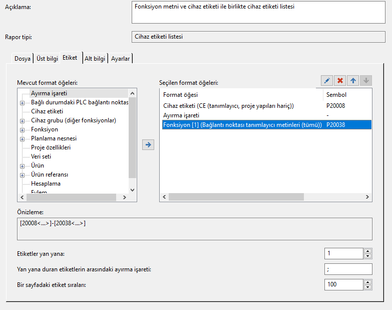

Projedeki cihazın bağlantı noktası numaralarına göre üretimverileri/dışa aktarma menüsü içerisinde xml taslağı oluşturup excelde bu etiketleri görmek istiyoruz. Fakat bir türlü beceremedik.
Mesela 2K1 kontaktörünün etiketlerini excelde alt alta 2K1-1 2K1-2 2K1-3 2K1-4 2K1-5 2K1-6 2K1-A1 2K1-A2 2K1-13 2K1-14 şeklinde yazdırmak istiyoruz.
Bir süredir uğraşıyoruz fakat ekte gönderdiğim dosyalardaki kadar ilerleme kaydedebildik.
Resimdeki ayarlarla çıktı almaya çalıştığımız zaman txt dosyasındaki sonucu elde diyoruz.
Fakat birçok eksikler var burdada.
1F1-1;2 şeklinde değilde 1F1-1 ALT SATIRDA 1F1-2 yazacak.
2R1 diye bahsettiğimiz rölenin sadece a1 ve a2 bobin uçları için etiket var. (11-14 21-24 kontakları yok)
2U1 diye geçen cihaz makrosunun hiçbir bağlantı noktası yok. (2u1-L 2u1-1 2u1-w... gibi)
2X1 diye geçen klemens grubunun bağlantı noktaları için birşey yok. (2x1-u 2x1-v ... gibi)
Yardımcı olabilirseniz çok sevinirim herkese şimdiden teşekkürler iyi çalışmalar.

Merhaba;
Ekteki dosyayı içe aktarıp deneyebilirsiniz. Anladığım kadarı ile pano içi kablo etiketlerine girdiği yerin adını yazmak istiyorsunuz. İlgili etiketleri de direk yazıcıya göndermek istiyorsunuz. Hazırlamış olduğum örnek == / = / ++ / + fonksiyonlarının hepsini içeriyor. Dolayısı ile bütün projenizi aynı anda dışa aktarabilirsiniz.
