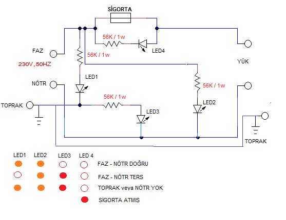

Şöyle bir devre yapabilirsiniz.
Veya sadece LED3 ve direnç devresini kullanabilirsiniz, opto-coupler ile benzer devre de yapılabilir,
bir deneyin.
Yapılacak fırında, röle vs varmı? yazın

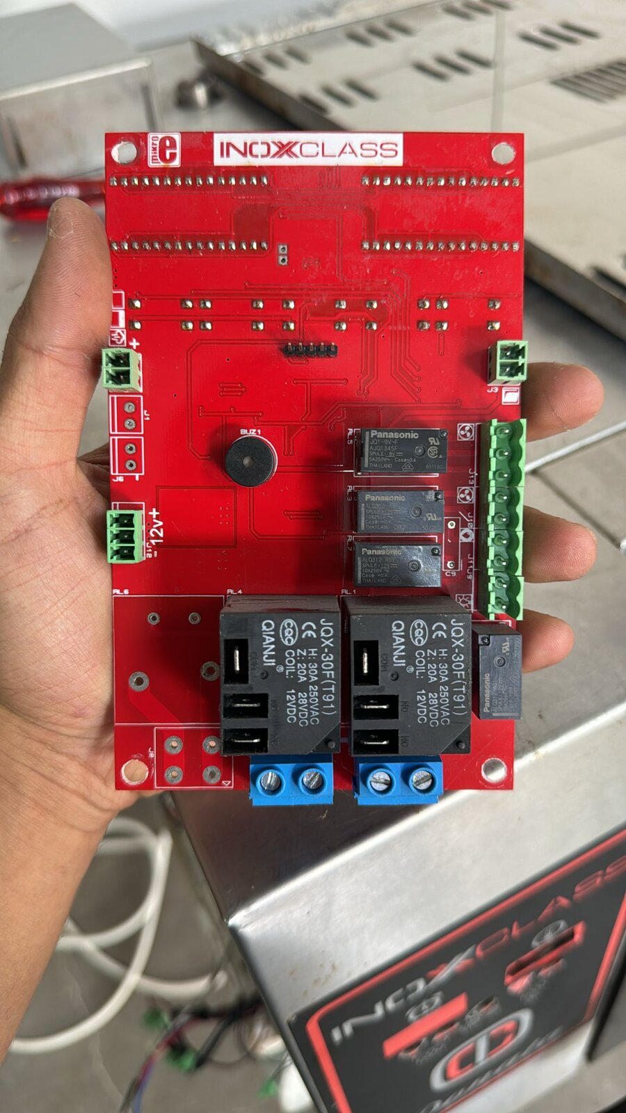

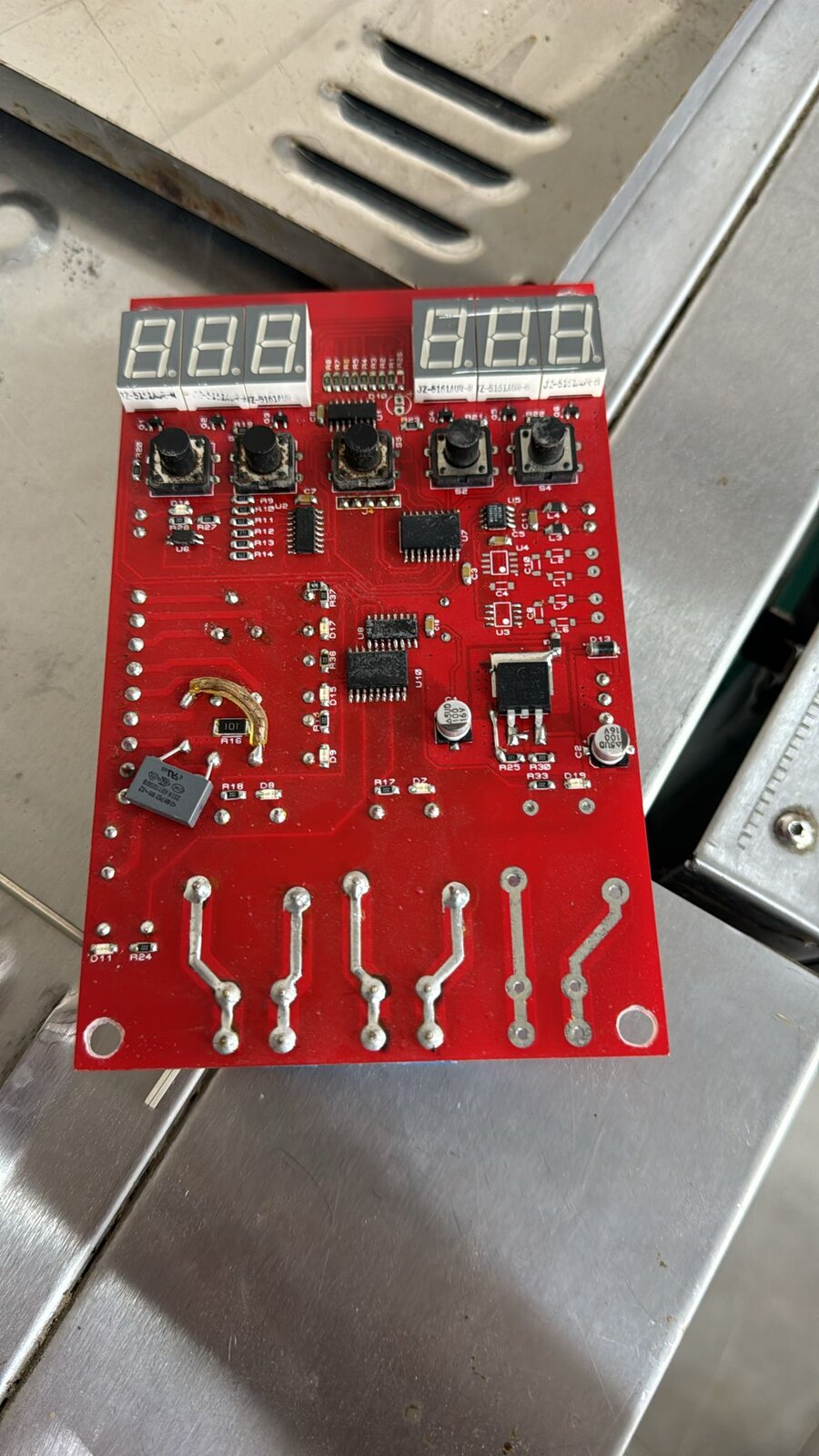

Elektronik kartlar genelde dc gerilimle çalıştığından, elektronik kısma köprü diyot işi çözmüyor mu?
Kartlar bu şekilde

Elektronik kart 12vdc çalışıyor fakat 220v kullanıyoruz içinde atesleme kartı var

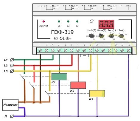

faz koruma rölesi takın makinalara.
Faz koruma rölesinin kontaklarını , kartın beslemesine(12Voltu) bağlayın. Faz doğru sırada gelmezse karta enerji gelmesin.
belki hataya sebebiyet sizin kart tasarımından kaynaklanıyordur kartı da paylaşsanız daha basit sonuç alırsınız
1. Önce bu devreyi deneyin, ihtiyacınızı tam olarak karşılıyormu, bakın.
2. Devrenin kaç LED'ten olacağına karar verin. (1 Led ile de mümkün , ancak hepsi işe yarar, sigorta LED'ini ayrı değerlendirin.
3. Eğer kullanmaya karar verirseniz, ters alternansta LE'Dleri (uzun sürede) korumak içi seri diyot veya ters yönde paralel diyot takabilirsiniz.
4. Fişin ters takılması (ters bağlanması) halinde "hiç çalışmasın" derseniz mümkün, ama kurulan yerde, daha sonra Nötr/Toprak problemi çıkarsa fırın hiç çalışmaz, bunu üretici istermi?, değerlendirin. (kullanıcı "bozuldu" diyebilir)
Deneme sırasında sorabilirsiniz
