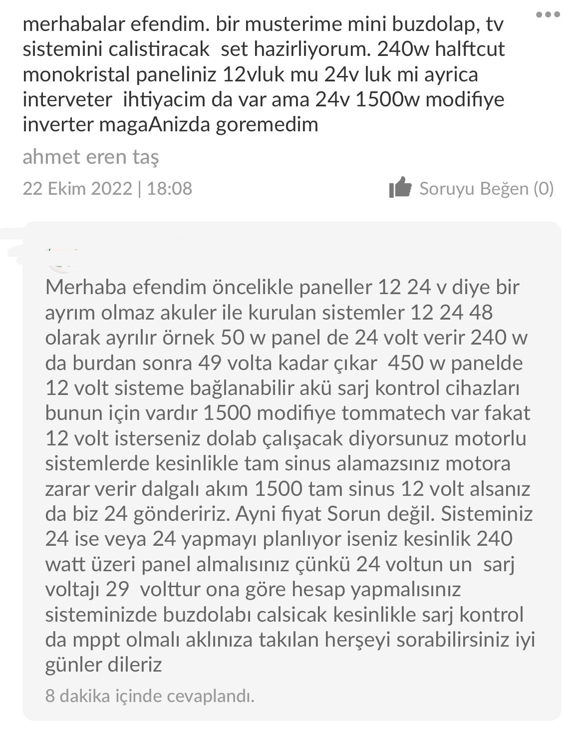

Bu konuda bilgim tamamen internet üzerinden olduğu için kafam karıştı. Netleştirmek için soruyorum. Paneli almak istediğim satıcının bir soruya cevabı bu şekilde. Ben bu açıklamadan yola çakmıştım.
Benim yalnızca 1 adet 12 v 100 ah aküm olacak, 240 wattlık 2 panelle doldurmam yanlış mı olur yani? 205 veya altı bir panel mi seçmeliyim?
Sisteminiz 12 volt olucaksa en doğrusu 12 volt a uygun panel olmalıdır anlamak içinde panel etiketine bakmanız yeticektir 24 voltluk panellerimin etiketinde voc(açık devre voltajı ) 38-39 volt civarında 12 volt için ise 18-20 civarlarında dir tahminimce etiketini inceleyin.

Ekli dosyayı görüntüle 92230

@01mete33 gerekli cevabı vermiş. İlave etmek istediğim, AC220V kesinlikle gerekmiyorsa sistemi DC12V üzerine kurmak. Led ampullerin 12 volt'la çalışanı var. Bildiğim kadar dalgıçlarda da var. Santrifuj motorun var mı bilmiyorum. Varsa inverter maliyetinden de, çevrim kayıplarından da tasarruf edilmiş olur.

Doğrusu bu, ges sistemlerde önemli olan etiketi iyi okumak, sen 3 kw lık bir inverter kullanacaksan etiket değerleri aralığında olman yeterli olacaktır, 12v sistem 12v panel 24v sistem 24 v panel yanlış, (Şarj kontrol cihazları vs için de geçerlidir), şarj voltajı ile panel giriş voltajını yakın tutmak güç kayıpları için Pwm cihazlarda düşünülebilecek bir mantık olsa bile mppt cihazlar için gerekmemektedir.
