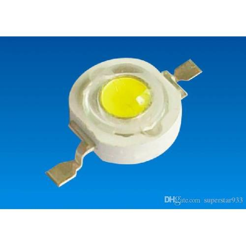

Tekli hocam minik bir şey
Baktım şimdi 3w mış hocam
Bunda da 22 tane LED var sıralı ama bunu bilmiyorum kaç watt
    104.1 KB · Görüntüleme: 3
60308
Hocam şimdi bu ledlerden alın 1 wattlık bir de soğutucu bağlamanız gerekiyor. bunların soğutuculu olanları var onlardan alın rahat edin derim .
