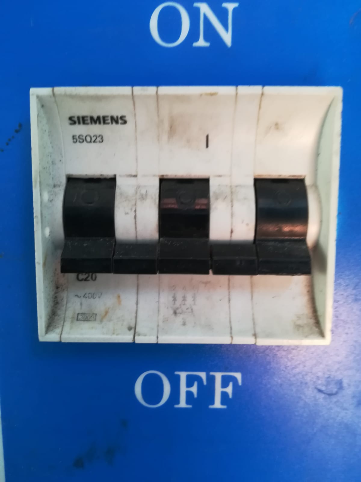

Herkese merhabalar, hızlı sigortalar arasındaki farkları nasıl anlaya bilirim. Bana siemens 5SQ023 C20 sigorta lazım ama piyasa da bulamadım. Görünüm olarak benzer sigortalar var ancak çok fazla çok çeşit olduğu için hangisini alacağımı bilemedim.

İlgili no firmanın üretim kodlaması ile ilgilidir. İhtiyacınız olan sigorta fotoğraftaki ise gerekli olan bilgi:
C20 3000KA Trifaz
Marka olarak Siemens ya da hangisini istiyorsanız seçebilirsiniz.
