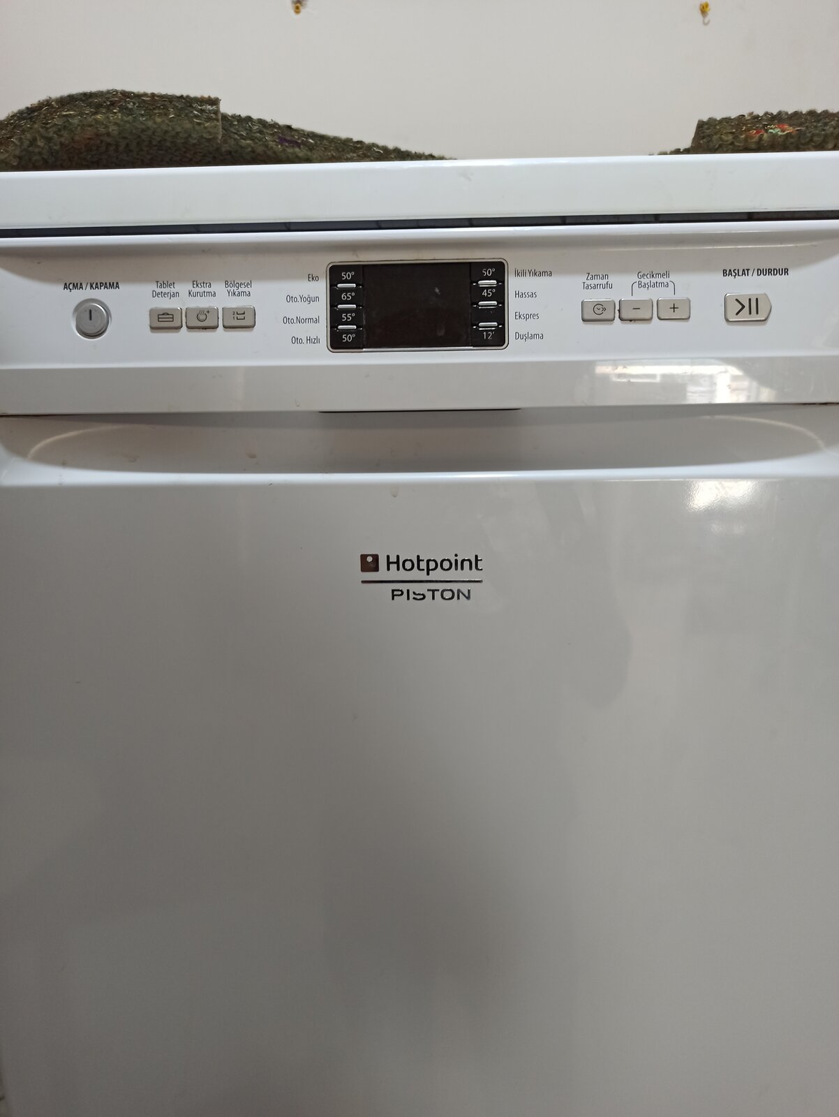

Makinem çalıştırıyorum pompa çalışıyor duruyor su almıyor tekrar pompa çalışıyor yine duruyor neden yapar

Alt hazneye su gelmiştir,arkaya öne yatır su geliyormu sonra makineyi dene( alt haznedeki şamandıra durumu normal algılar)
Video da anlatılıyor arıza devam edebilir makine bir yerlerden alt hazneye su kaçırıyor olabilir.
Şu kaçağı yok ustam
Altını söküp baktiniz mi?
