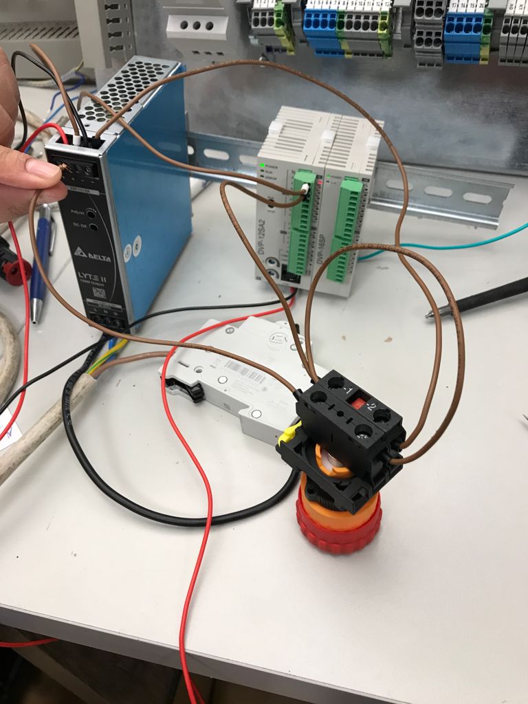

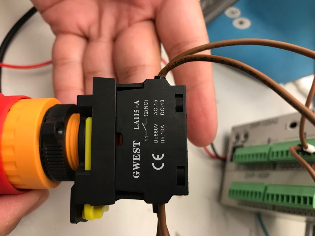

Merhabalar elimizde 4 kontaklı gwest la115-a ışıklı acil durum butonu mevcut ve delta plc mevcut acil butona bastığımızda lamba yansın butonu çektiğimizde lamba sönsün istiyorum ancak bağlantıları yapıp butona bastıgımda lamba sönüyor basılı olmadığı halde lamba yanmakta 1 numaralı kontak plc nin x0 bağlı 2 numaralı kontak güç kaynağında (-) bağlı lamba x2 1 numaralı kontakla köprülü lambanın diğer ucu da (+) bağlı güç kaynağında plc nin S/S portunda +24 bağlı yardımlarınızı bekliyorum teşekkürler.
s/s artı uc girildiğine göre plc nin x girişleri eksi ile çalışır s/s ucuna eksi ucu verirsen plc nin x girişleri artı ile çalışır devreyi buna göre kuracaksın
Evet tam olarak söylediğiniz gibi. Fakat tam olarak devrenin kurulumu konusunda sorun yaşıyorum aslında. Bağlantıları tarif etme imkanınız olursa çok sevinirim.
sıkıntınız stop butonuna basınca lambasının yanmasını istiyorsunuz
şimdi stop butonunda eksi uç var ise yanına bir tane no kontak ekleyip kontağa girişine artı uç verirsen çıkışını lambaya bağla zaten eksi uç mevcut lambanın diğer ucuna eksi verirsen butona bastığında lamba yanar

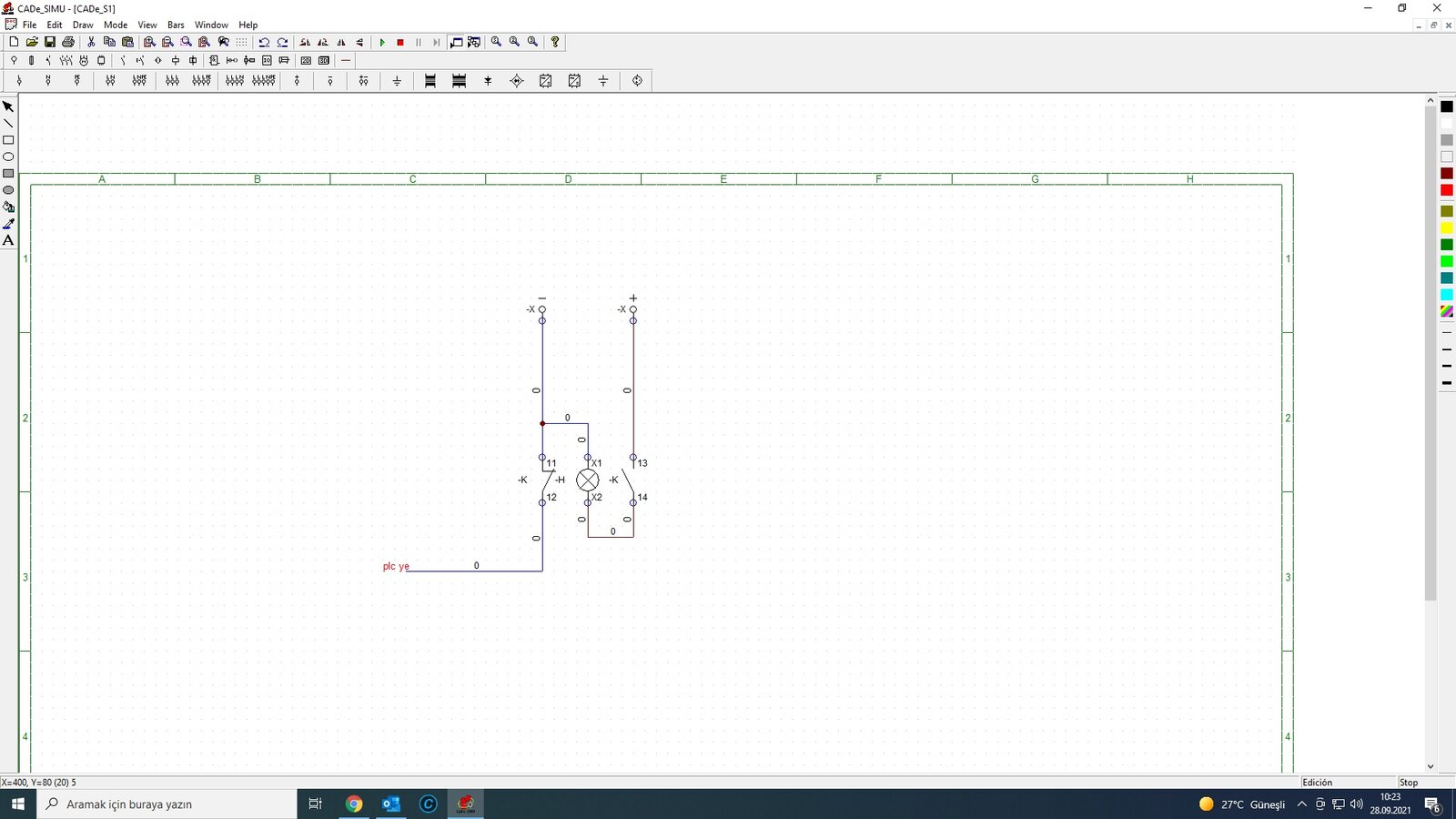

buton kontakları
sanırım işini görür

buton kontakları
sanırım işini görür

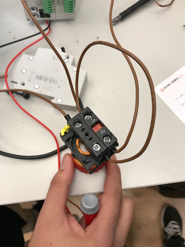

Mevcut resimdeki bağlantıyı yapıyorum fakat 13-14(NO) kontak bağlantısı aktif olduğunda acil stop basılı olsa da olmasa da ışığı her zaman yanıyor. Ben basılı iken yansın çekildiğinde sönsün istiyorum mevcut bağlantı üzerine tam bu noktada ne yapmam gerekiyor acaba

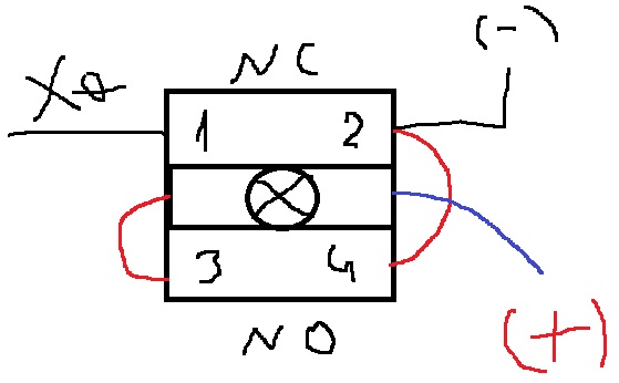

butona bir adet nc olması lazım o zaten var bir tane voltajına göre sinyal lambası ekliyorsun bir tane de no kontak ekliyorsun çizdiğim şemaya dikkat edersen yaparsın bir tane no kontak eklemen lazım
3 adet klemens olacak butonun arka kısmında 1 adet nc 1 adet lamba 1adet no kontak

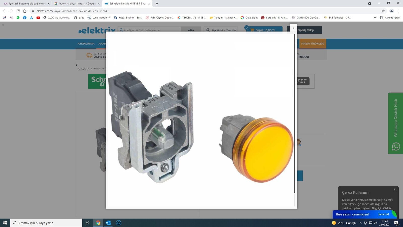

paylaştığınız fotoda acil butona bağlı 1 adet NK kontak ve 1 adette buton tipi lamba duy modulune sahip olduğunuz görünüyor. acil butonu tetiklediğinizde buton lambasının yanmasını istiyorsanız:
1- butona normalde açık kontak ekleyebilirsiniz.
2- bir role kullanarak butonun NK kontak çıkışını tersleyebilirsiniz.
3- program yazarak plc çıkışıyla lamabayı enerjilendirebilirsiniz.
