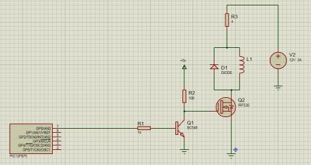

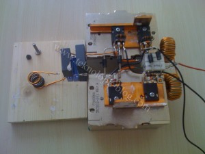

Pic Kullanarak İnduksiyonlu ısıtıcı yapmaya çalışıyorum
Anladığım kadarıyla İnduksiyonlu ısıtıcılar Bir Bobine yüksek frekans vererek Bobinin arasında kalan metalde bir akım olusturuyor ve buda metalin ısınmasını sağlıyor.
Daha once Farklı bir amac icin kullandıgım ZVS Devresi vardı. Bu devrenin uclarına bir kac sarımlık bir bobin baglayınca 12v 1a ile Bobinin icindeki tornavidayı ısıtabiliyordu.
Bu Bilgilerden yola cıkarak Pic ile yaklasık 10KHZ PWM çıkışı alarak Bir Mosfete verdim
Mosfete 12V 3A bir güç kaynağı bağladım. ve bir kaç turluk bobin taktım
Sonuc olarak Hic birşey olmadı.
Yanlış olan şey nedir ?
