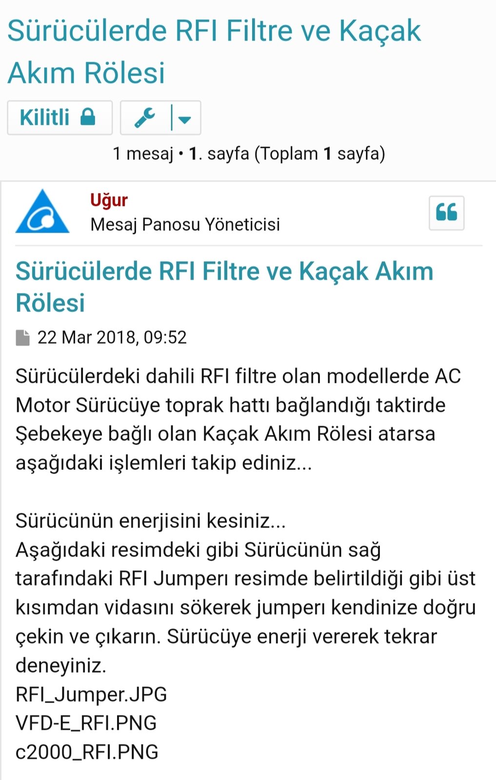

ABB nin EMC filtresinin vidasını sök demesi yani toprakla irtibatını kes.
Sürücülerde olay farklıdır.Kablo montajı ile ilgili birsürü şart vardır.Burada ( bence ) ,ana güç beslemesi dışında başka bir durum (filtre kondansarörleri yoksa ! ) yok.B tipler çok pahalı ürünler.Bence,daha önce belirttiğimiz tipler konuyu çözmesi lazım diye düşünüyorum.

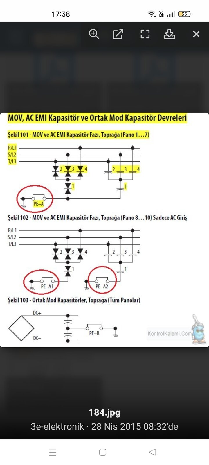

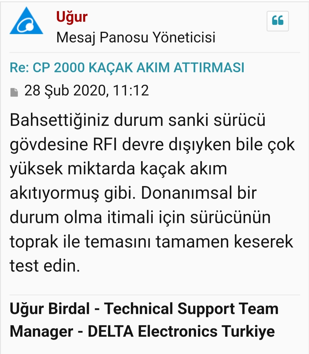

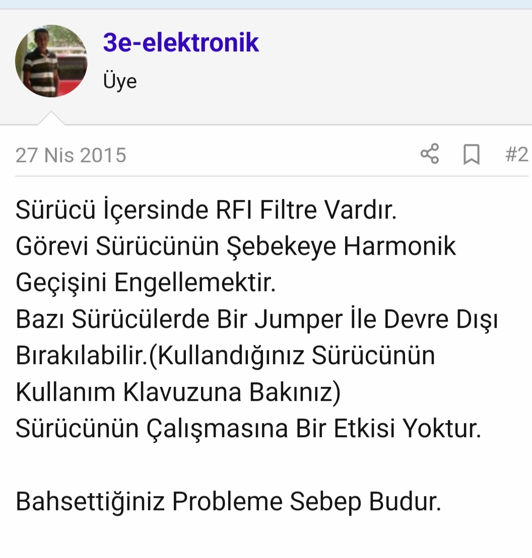

Üstadım; "Elektronik devrelerin,bazı noktalarda ! topraklanmış ! olmasıda sorun yaratıyor olabilir." sizin düşünceniz nedir? Topraklamayı elektronik devrelerden sökmek mi ?
ABB ve diğer birçok firma,filtre kondansatör çıkışlarının toprak bağlantısının sökülmesini uygun görüyorlar.
