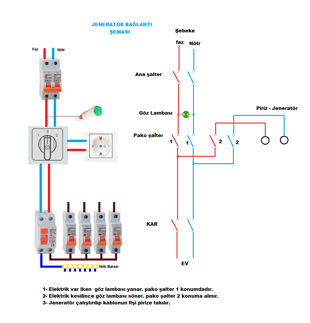

arkadaşlar bana transfer panosu kumanda devre şeması lazım ekts de çizebileceğim
kumanda devresi şu şekilde olacak Şebeke elektriği gidince jeneratör devreye girmeyecek kendimiz çalıştıracağız . şebeke gelince jeneratör stop edecek ve yük şebekeden beslenecek yardımcı olanlara şimdiden teşekkürler
Basit bir enversör şalteri ( tercihen,SOCOMEC ) yapabilirsiniz.
Jeneratörün manuel olarak bağlantı şeması
Ekli dosyayı görüntüle 41624
30 kva trifaze olmalı.Şemayı,trifaze olarak düşünün.
evet trifaze ev değil işyeri ve 3 kat icin ayri ayri 3 tane pano olmasi gerekiyor
