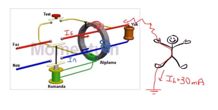

Değerli arkadaşlar merhaba,
Yaşanmış bir konu üzerinden bir soru yönelteceğim.
Evin içerisinde 30mA Kaçak akım koruma şalteri bulunuyor. Çocuk boştaki duran prizin fazına bir çivi sokuyor ve çok kısa sürede olsa parmağının ucu beyazlaşacak kadar çarpılıyor.(Çok şükür herhangi bir sıkıntı yok.) Ama kaçak akım koruma şalteri açmıyor.
Bu durum sonucunda Kaçak akım koruma şalterinin açılması gerekmiyor muydu?

Evet açması lazım fakat geçen akım miktari 30 ma yı geçmemiş olabilir

Daha iyi anlayabilmem için bir şey daha sormak istiyorum.
Böyle bir durumda prizde herhangi bir cihaz bağlı olmamasının bir etkisi yok mu? yani direkt faz üzerinden temas var. Nötr dönüşü yok gibi düşünülebiliyor mu?

Dediğiniz durumun etkisi yoktur.Hatta faz üzerinden direkt olması daha fazla akım akmasına neden olur.Bence test yaparak kaçak akım rölenizi kontrol edin arızalı da olabilir.
Lütfen bu konuya duyarlı olalım. Sonuçları acı olabiliyor. Örnekleri çok. Evin tüm prizlerini çocuk korumalı prizler ile değiştirin. İnanın maliyeti, sonucu kötü olacak olaylardan daha azdır. Allah korusun daha kötüsü de olabilirdi. Benim evin korumalı olduğu için içim çok rahat. Böylece kaçak akım rölesini düşünmenize de gerek kalmaz.
