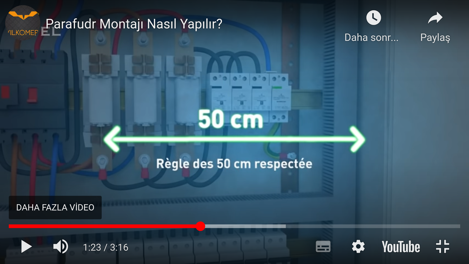

@arkaplan ustanın paylaştığı ilk videoda parafudr'la ilgili topraklama barasına kadar olan bağlantıların toplam uzunluğunun kablo direnci dolaysıyla 50 cm'den kısa olması öneriliyor. 16mm2 olan topraklama kablosu uzunluğundan bahsedilmemiş. Doğrusu onun da standartlara uygun sağlam bir çubukla, uygun bir zeminde, uygun omajda (notr-toprak arası <2ohm) olması çok önemlidir.

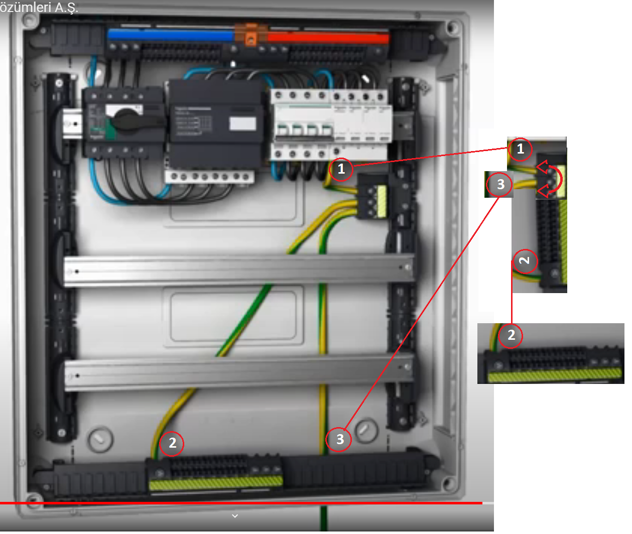

İşin inceliklerine girersek ( foto )
Topraklama için iki bara kullanılmış .
Mantıklı bir karar verilmiş bence .
Dikkatimi çeken 2 no kablo ile 3 no kablo yer değişimi olsaydı bence daha iyi olurdu
Küçük bara uzun olup 2 nolu kablo en alta bağlansa daha iyi olur .
En kısa yoldan toprağa ulaşımı .
Toprak barasının toprak bağlantı kısmı ile ilgili bir çizim yok. En azından pano içini anladım. Topraklamayı da önemine binaen tekrar elden geçireceğim.
