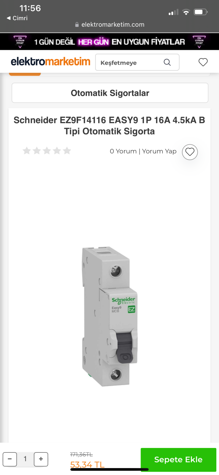

Teşekkür ederim üstadım değerli bilgileriniz için 🙏 10kA B tipi Schneider bulamadım 6kA buldum sadece siz bulduysanız eğer linkini atarsanız çok memnun kalırım teşekkür ederim 🙏
Schneider 6kA takılabilir .
Alt yorumda link . 10kA
İsterseniz diğer firmalara 6kA veya 10kA bakmanız .
Ana siğortayı yüksek takmayınız . ( hesaplama )
Ana siğorta kaçak akım rölesi arasındaki ilişkisi
Ben bütün sigortaları ik60n seçtim 6ka şuan stoklarda var üretimden neden kaldırılıyor bu üründe bir problem mi çıktı ?
Birde Easy9 Pro hiçbir stokta yok ? Var ama hepsi 4.5kA. 4.5kA mı alayım yoksa ik60n’den daha iyi ise Easy9 Pro 10kA biraz daha bekliyeyim stoklara düşsün diye ?
Birde hocam Ana siğorta 63 amper olarak seçtim ve kaçak akım korumayıda 63 amper olarak seçtim dediğim gibi;
Salon b20
Yatak odası b10
Mutfak b20
Banyo b10
60 amperlik bir sigorta takıyorum 63 amper ana sigorta ve KAKR mı takayım yoksa 40 amper mi ?? İleriyide düşünmek lazım
