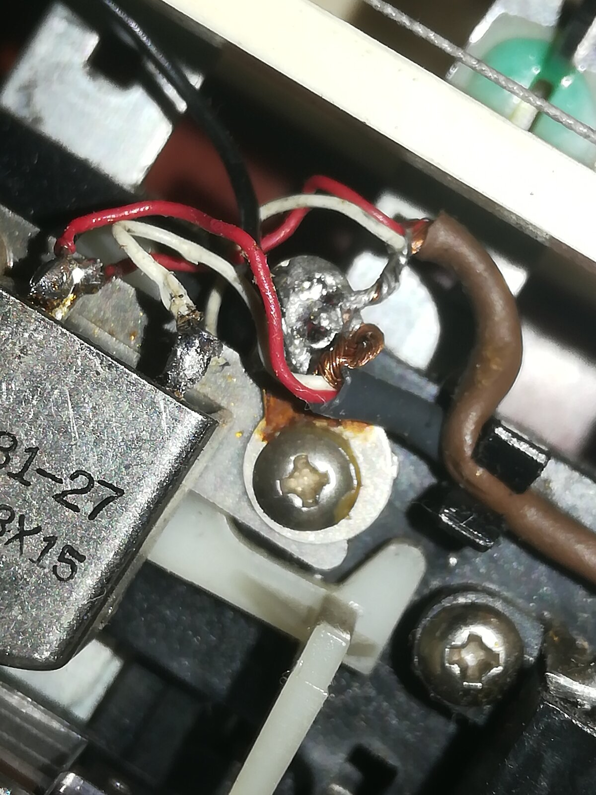

Kasetçaların Radyosunda Ses Var,Kaset Play,FF,REW'de Parazit var,Ses Yok.
En azından motoru topraklayın, sayın @olc technics in dediği gibi.
Motor topraklanmistir zira, motora güç taşıyan kablonun eksisi, motor gövdesine irtibatlidir.
@Elektronikzede
Kristale giden kablonun toprak (örgülü kablo) kristal gövdesine bağlı mi?
@Elektronikzede
Evet topraklanmış şekilde.
Tuhaf olan,sag hoparlörü kontrol eden potans volume dügmesini parazit varken sıfıra getirip tamamen azalttıgımda parazit kayboluyor.
Potans yenisi ile değişmişti zaten en başında.
Hoparlörde saglam,kabloları da.
