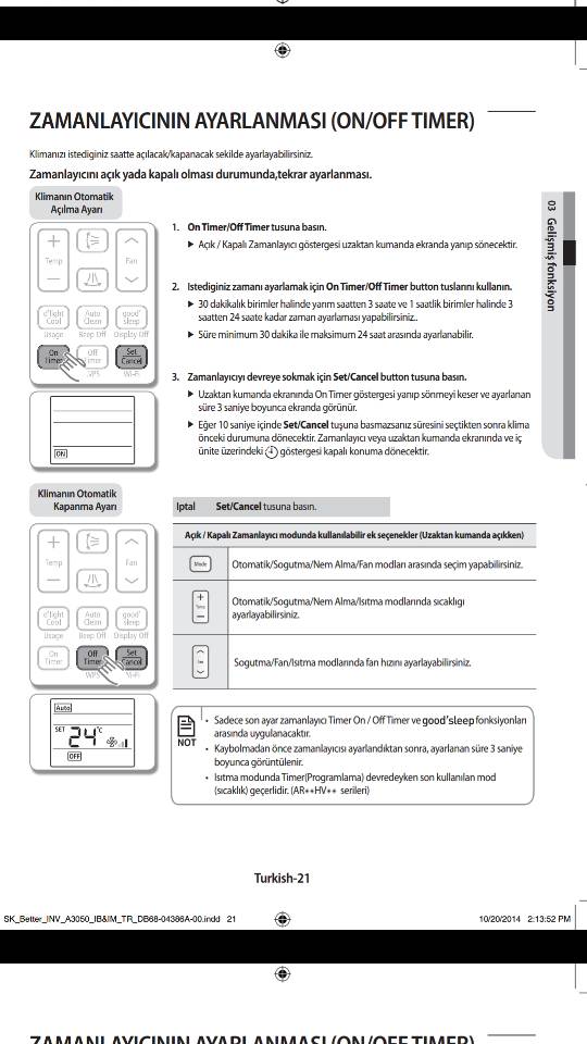

Akşam çıkışlarda ve paydos saatlerinde açık bırakıp gidiyorlar bunu engellemek için takmak istemiştim elektriği röleyle veya kumandadan kapatmak arasında fark varmı
Evet yukarıda bahsettiğim gibi karter ısıtıcısı devre dışı kalıyor. Soğuk ilk kalkışlarda kompresör sorunları oluşabiliyor.
Resimdeki gibi bir özelliği olan klimada sizin söylemiş olduğunuz sıkıntı oluyor mu
Kendinden zamanlayicisi bulunan klimalarda cihazin kendi besleme enerjisi kesilmedigi icin sorun olmaz.
Off timer zamanini girerseniz girilen sure zarfinda cihaz duracaktir.
